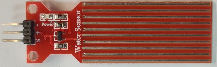

水位传感器(Water Sensor)可以检测水位高度(检测高度:0 - 40 mm),亦可用作雨滴传感器,用于各种天气状况的监测,检测是否下雨及雨量的大小,广泛应用于汽车自动刮水系统、智能灯光系统、洗衣机和智能天窗系统等。
模块简介
  • 当模块上电,电源指示 LED 点亮;
  • 工作电压:DC 3.3V - 5V
  • 输出类型:模拟信号;

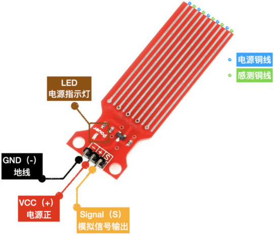

传感器具有 10 条裸露的铜线,其中 5 条是电源铜线,另外 5 条是感测铜线。
走线隔行平行排列,每两条电源铜线间有一条感测铜线。

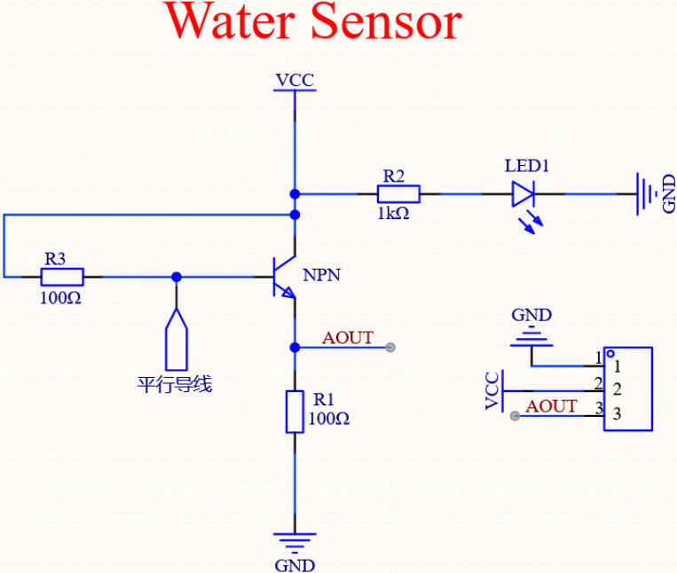

模块原理图
参考:水位检测报警 - Telesky .
引脚定义
  • S(信号)为模拟输出;
  • +(VCC)为传感器供电;
  • –(GND)为接地。
参考:Arduino Uno 水位传感器 .
运行原理
当平行铜线之间有水时,水浸没的高度不同,电流不同。 铜线间的电阻根据水位的变化而变化。
电阻与水的高度成反比(传感器浸水越深,导电性越好,电阻越小,电流越大)。
参考:水位传感器如何工作并与Arduino接口 .
因此根据 ADC 测量传感器输出的电压,便可以确定水位。

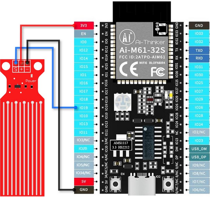

硬件连接
S -> IO19
+ -> 3V3
- -> GND

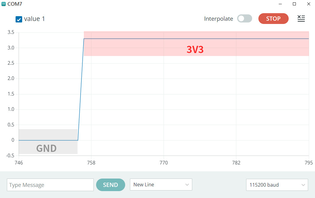

硬件连接完成后,打开串口,此时输出的电压值应为 0 .

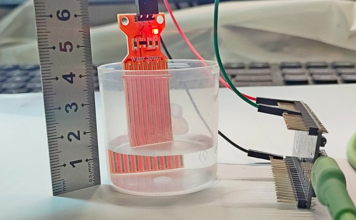

水位校准
由于各地的水质差异,导电性能不同,因此需要根据实际情况进行校准。
  • 多次校准,取平均值;
  • 每次校正前,需将 PCB 表面的平行铜线擦干,待测得电压为 0 时再置入水中,记录水位值和电压值。

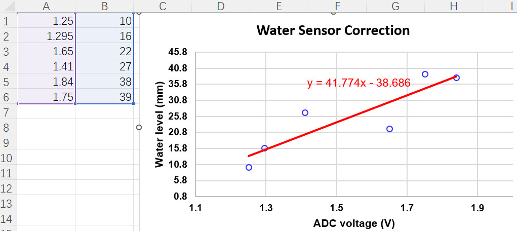

校准数据采集
水位 10 毫米,相应的串口输出电压为 1.25 伏特
增加水位高度,采集多组电压-水位数据。
假设 ADC 读取电压(V)与水位高度(mm)为线性相关关系,
对上述数据进行拟合
获得拟合表达式 y = 41.774 x - 38.686
这里使用 Excel 软件进行拟合

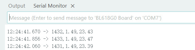

保存代码,构建工程,上传固件,复位后运行程序;

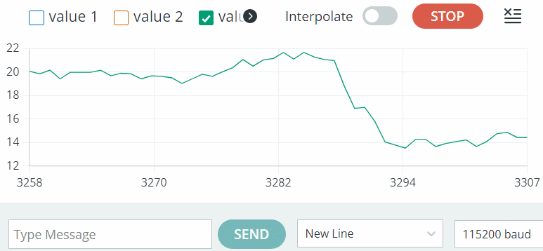

打开串口助手,连接目标串口对应的设备端口号,打开串口,获取实时 IO 模拟值、电压值(伏特)和水位值(毫米)
效果演示
对应的水位演化曲线
结果分析
经过多次测量,可以获得较为理想的检测结果。
此外,校准和测量过程中发现 ADC 采集的电压值会随时间逐渐减小,可能原因是
  • PCB 板被液体浸润,液体表面张力导致初始时刻覆盖更大面积的铜板,电阻较小,输出电压较大;
  • 随着时间推移,表面张力被克服,PCB板液面覆盖面积逐渐平稳下降,此时电压也逐渐减小,最后趋于稳定。
类似“海水退潮”
因此采样和校准时需要等待示数稳定,再记录数值,以提高精度。
