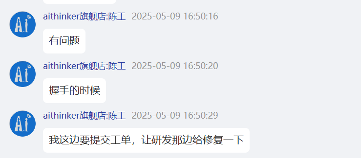

我问技术客服了,固件问题,“真”连不了,等你们更新吧

解决了,效率真高
固件一冲,附上测试AT指令,比原来多了AT+MQTTVER=4,还能掉电保存MQTT连接信息,原来是没有的

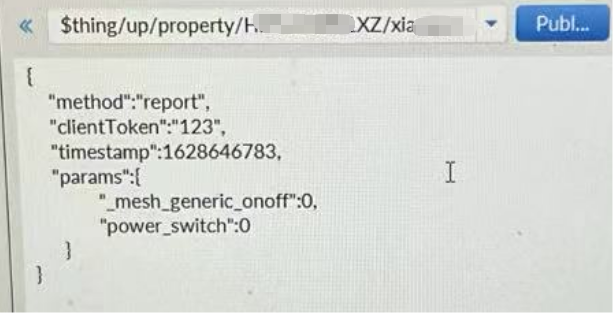

用平台支持的格式发,类似这种腾讯云的
2025-5-8 18:40:46
Ai-Thinker小泽 发表于 2025-5-8 08:40
用平台支持的格式发,类似这种腾讯云的
登录/注册后可看大图
搞不出来啊,大哥救我
