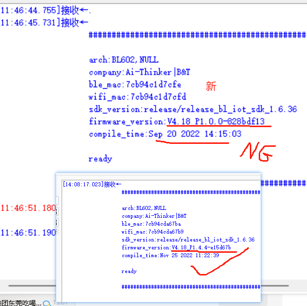

AI-WB2-12F 版本是最初的P1.0.0
2025-6-30 09:17:34
Ai-Thinker小泽 发表于 2025-6-27 09:18
哪个封装?哪个版本的软件?
firmware_version: V4.18 P1.0.0-828bdf13

这次购买的模块版本是V4.18 P1.0.0太陈旧了,需要升级到P1.4.4
