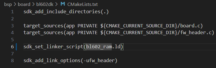

修改linker文件,bsp\board\bl602dk\CMakeLists.txt
sdk_set_linker_script(bl602_ram.ld)

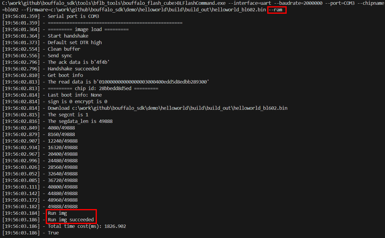

编译make CHIP=bl602 BOARD=bl602dk
烧录
先进入目录 tools\bflb_tools\bouffalo_flash_cube,然后执行
BLFlashCommand.exe --interface=uart --baudrate=2000000 --port=COM3 --chipname=bl602 --firmware=c:\work\github\bouffalo_sdk\demo\helloworld\build\build_out\helloworld_bl602.bin --ram
成功运行
代码在RAM中,所以不能重启,重启后就没了
