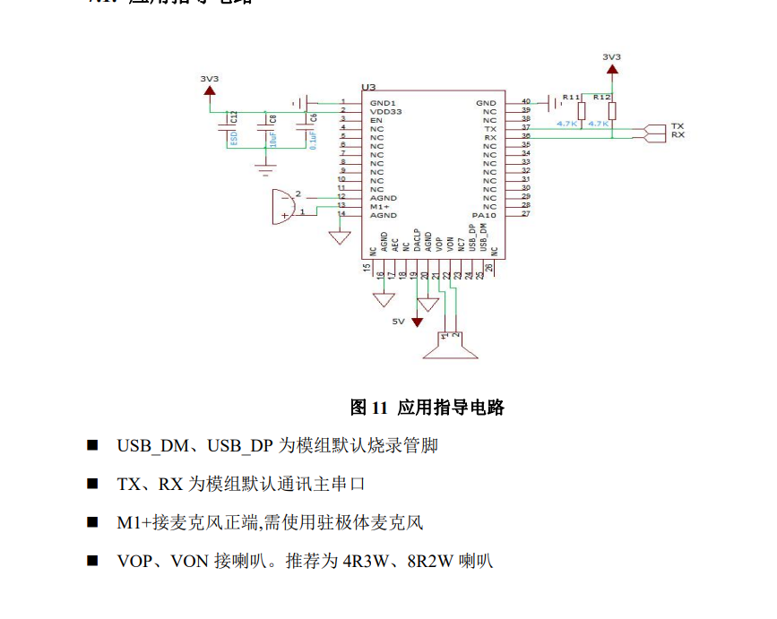

  • image.png接线与上电

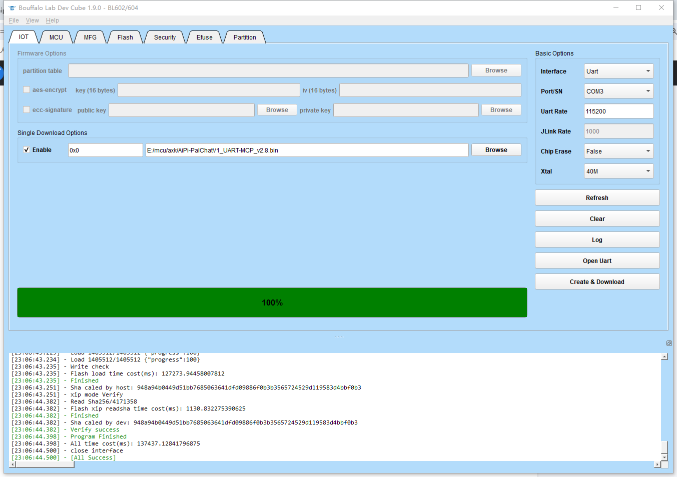

  • 烧录软件
    1. 下载烧录工具 BouffaloLabDevCube: https://aithinker-static.oss-cn-shenzhen.aliyuncs.com/docs/media/tools/BouffaloLabDevCube-v1.9.0.zip
    2. 打开软件,芯片类型选择 BL602
  • 进入烧录模式
    1. 按住板上的 BOOT 按钮不放(或者将 IO8 引脚与 3.3V 短接)。
    2. 保持以上状态,给设备上电
    3. 在软件中点击 “烧录” 按钮。
