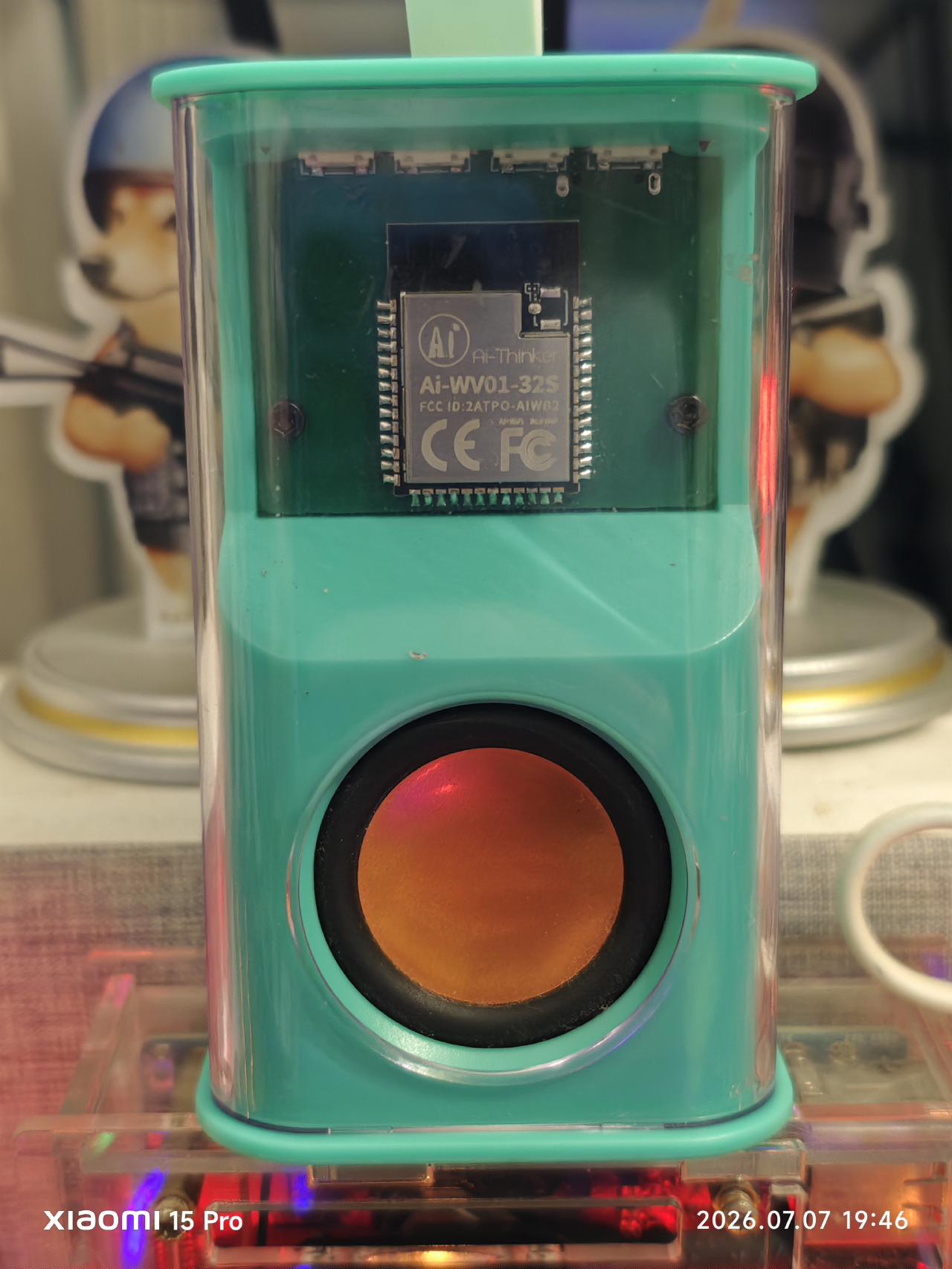

八、成品展示
8.1 实物照片
8.2 语音交互演示视频
