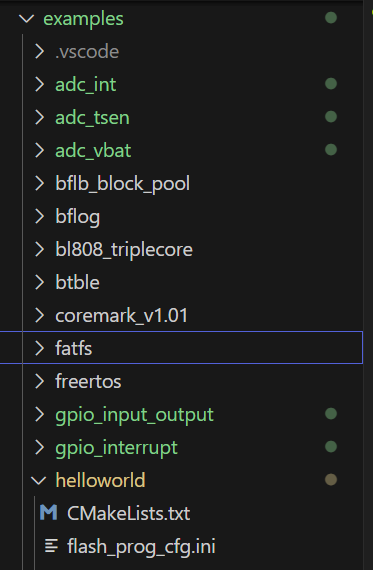

编译fatfs例程

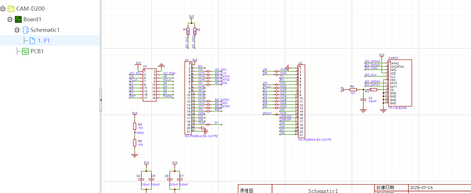

使用立创EDA画板
原理图

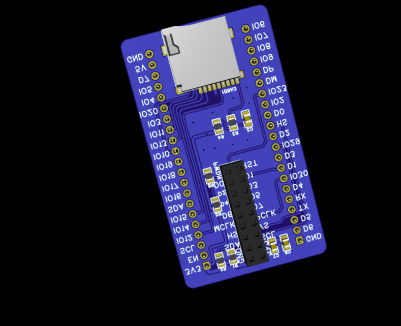

这是设计好的样子

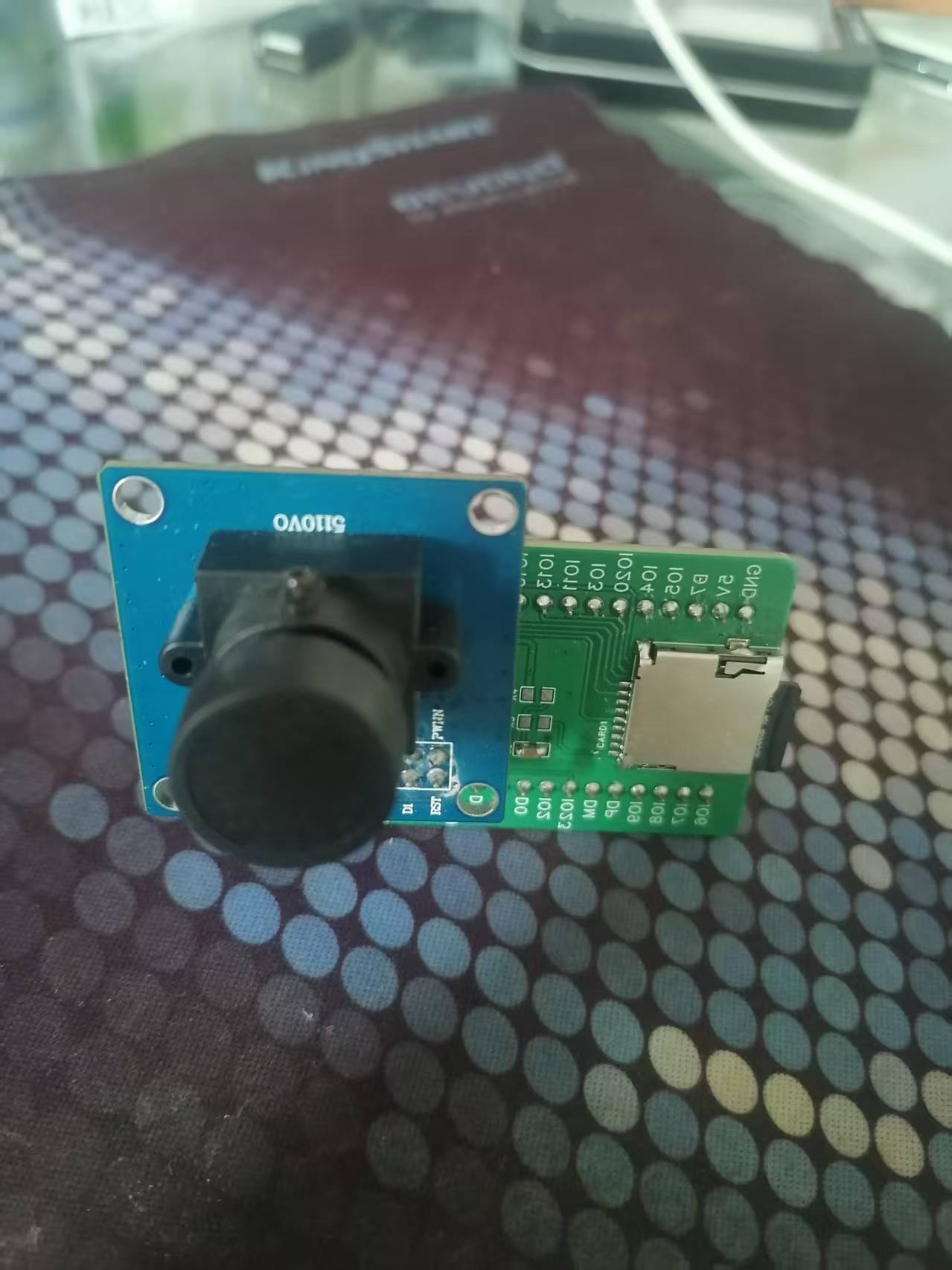

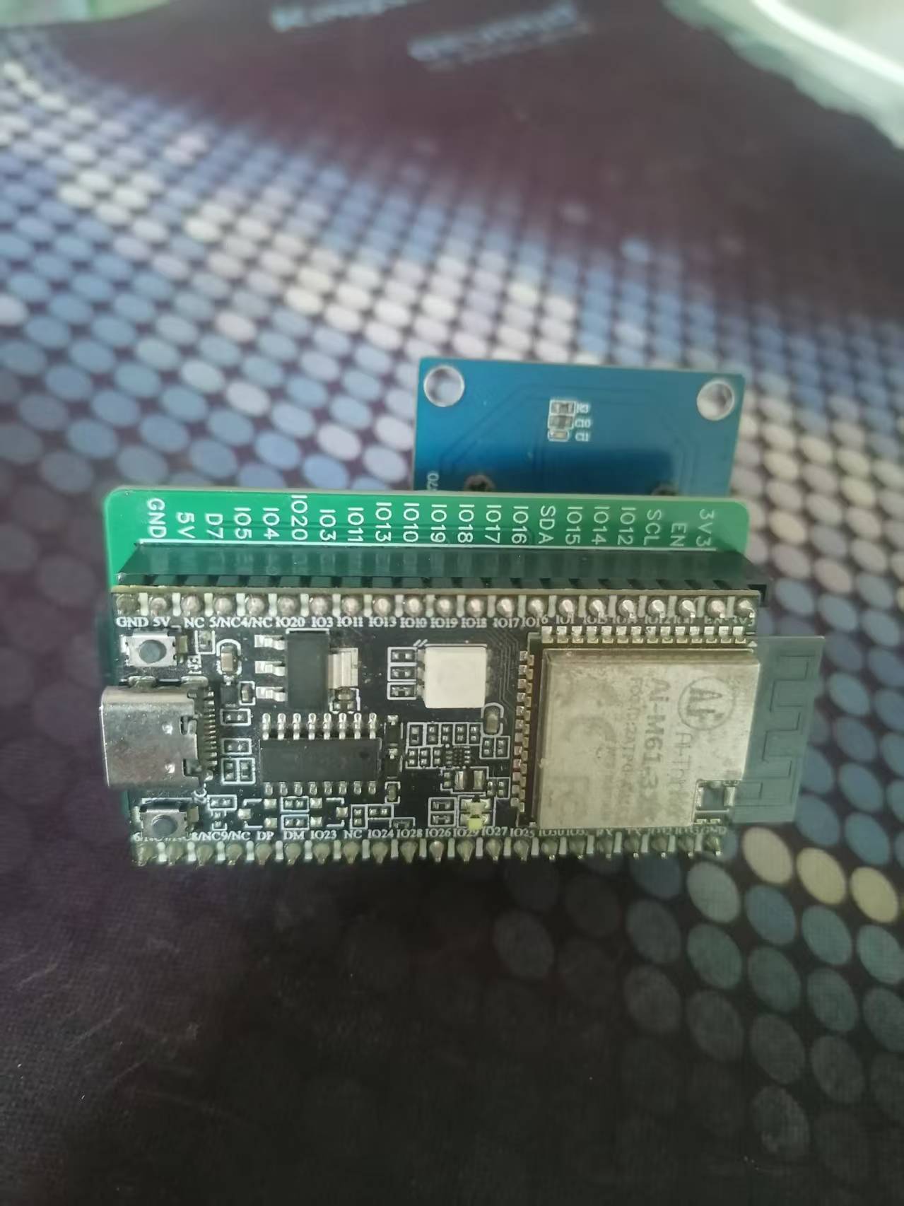

实际打板样子
反面

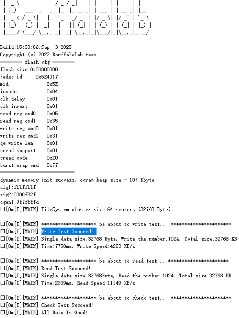

运行效果

卡槽引脚直接接到GPIO上了吗
