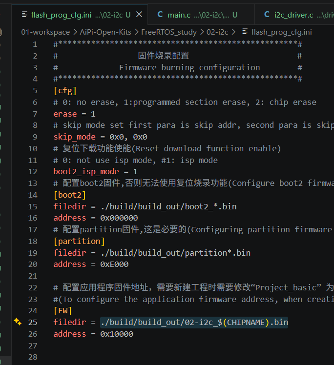

复制之前的 01-pwm 工程目录,重命名为02-i2c,需要修改下述FW bin名称否则烧录有问题
AiPi-Open-Kits\FreeRTOS_study\01-pwm\flash_prog_cfg.ini

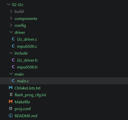

同时创建 driver和include目录

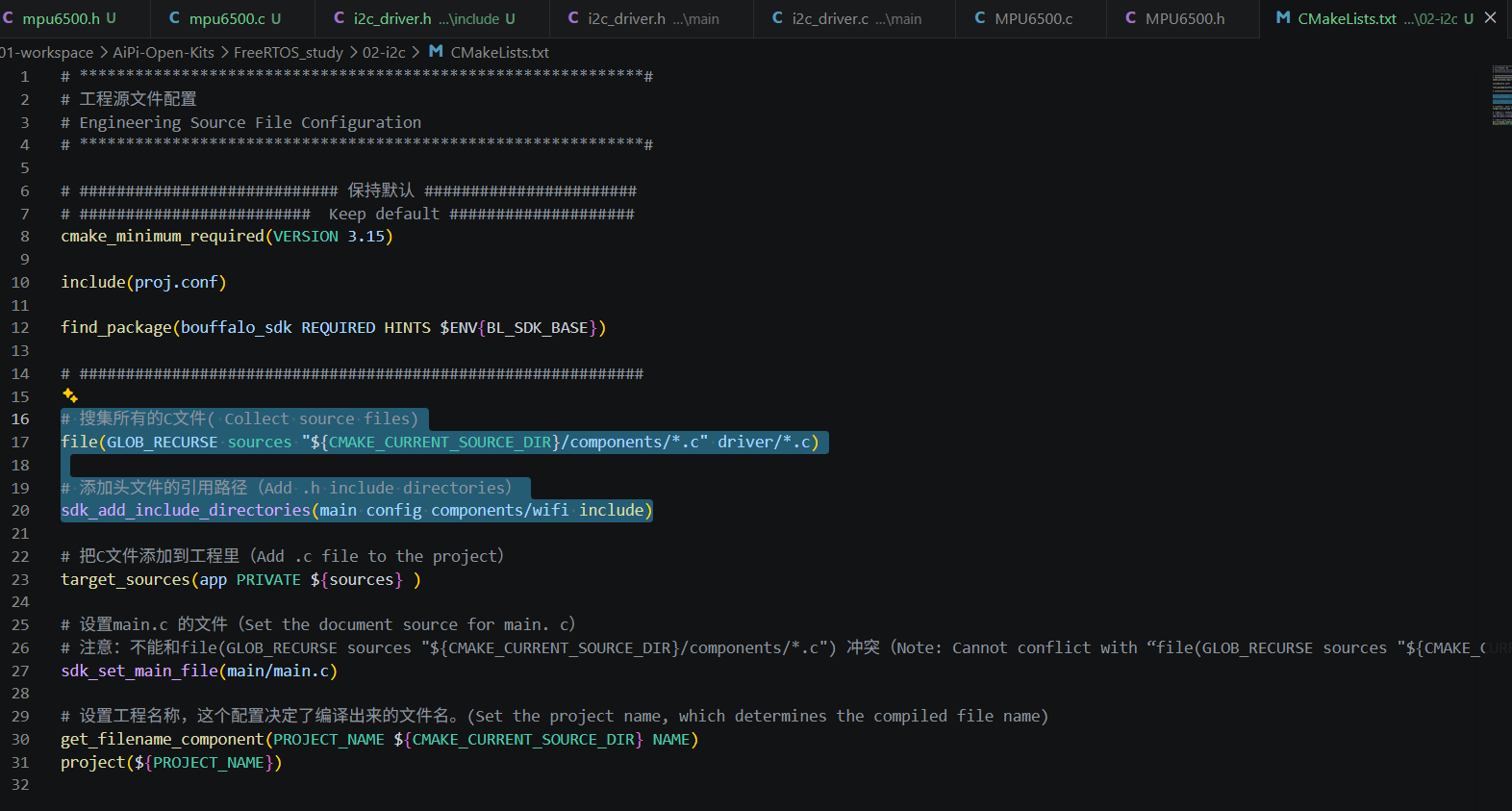

CMakelist这里需要按照这样修改,不然会导致编译报错或者链接时报错

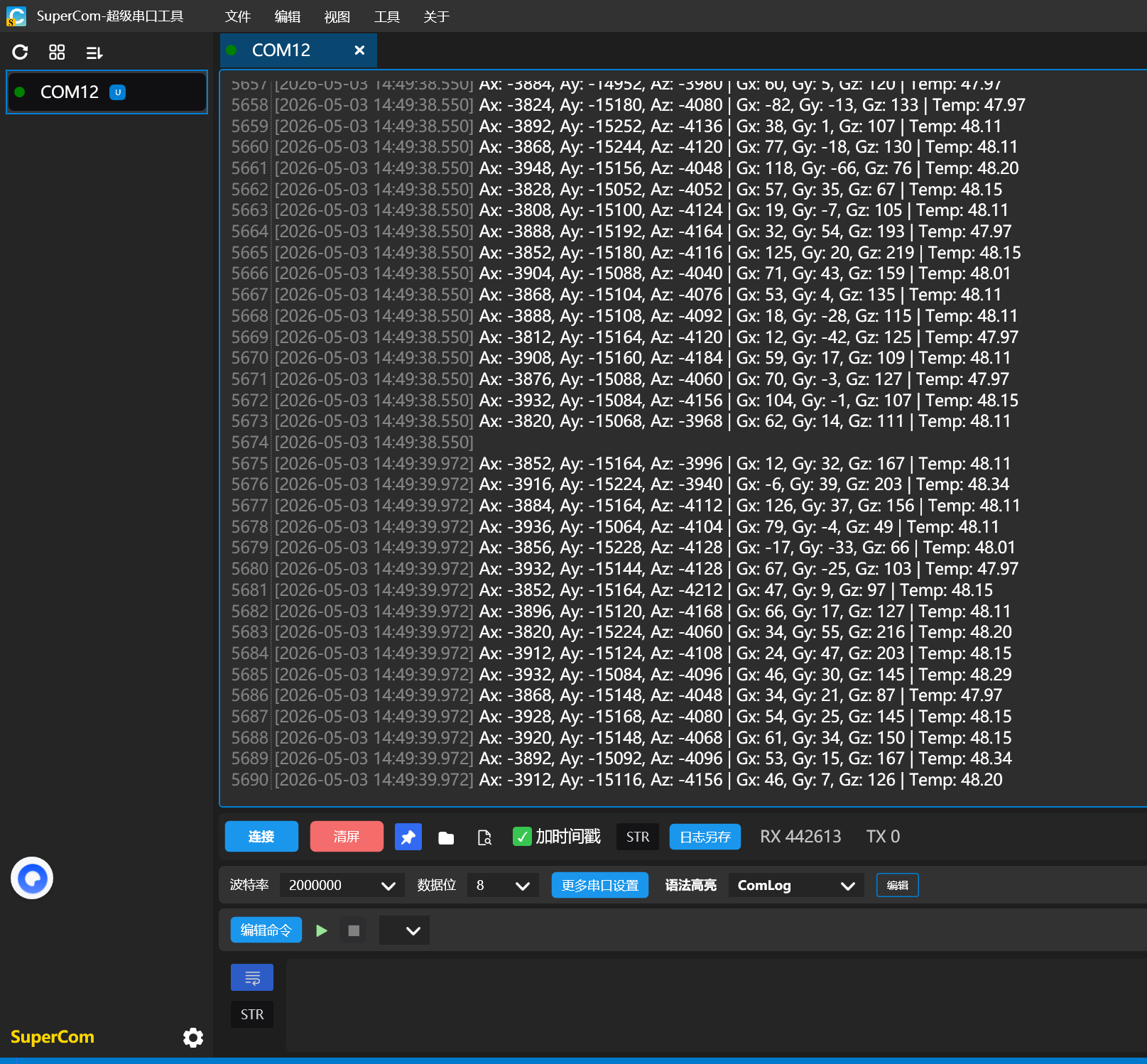

串口助手采集的数据
