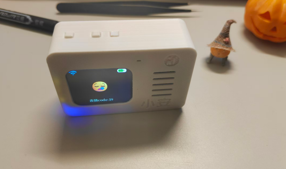

在信息爆炸的时代,我们总在寻找一位“不打扰、懂分寸、秒回应”的私人助理,现在,只需一句“你好,小安”,它是 AiPi-PalChatV2 孕育的桌面小秘书,也是你口袋里的 AI 宇宙,从此,日程、天气、待办、闲聊,甚至一句“我累了”,都有人在 1s 内温柔回应
🌟先看颜值
🎯项目总览
🧠 核心平台:AiPi-PalChatV2 开发板
极速响应:唤醒<低延时,一句“我在”秒回,无需等待!
🔋 便携可充电 : 内置500mAh锂电池(电池容量可自行更换),typec充1小时满血复活!
🎨 视觉识别:基于开发板摄像头接口拍照可实现视觉交互(暂未实现)
📱 1.69寸炫彩大屏 : 240×280超清显示,实时电量、图标、指令反馈一目了然,方寸之间掌控全场!
☁️ 云端小智 : 接入“小智AI”,MCP、对话、图标实时更新,越用越懂你,桌面助手秒变成长型伙伴!

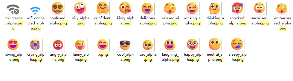

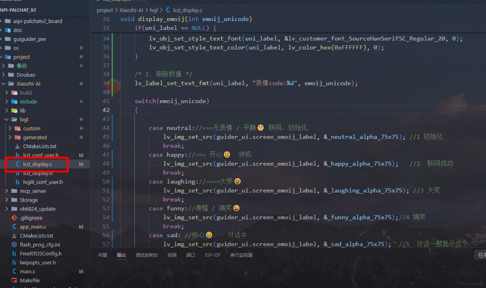

在lcd_display.c中可以看到表情对应的各种状态,直接找自己喜欢的图标替换

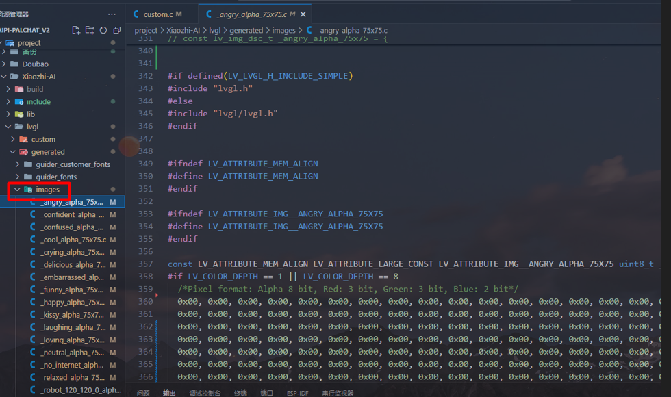

在工程的images文件夹中存放着各个表情图片对应的数据,使用GUI-Guider生成图片对应的数组然后替换就完成了表情的修改
楼楼这里使用了阿里图库找的表情

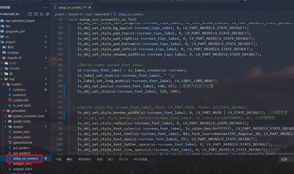

因为改为横屏显示,所以需要在setup_scr_screen.c中修改一下显示组件的坐标,这样看起来比较协调
添加电量指示,在custom.c里面添加对应代码,包括绘制一个电池图标以及电压检测和处理不同电量的显示效果,默认一分钟检测一次

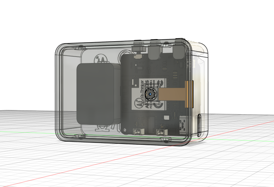

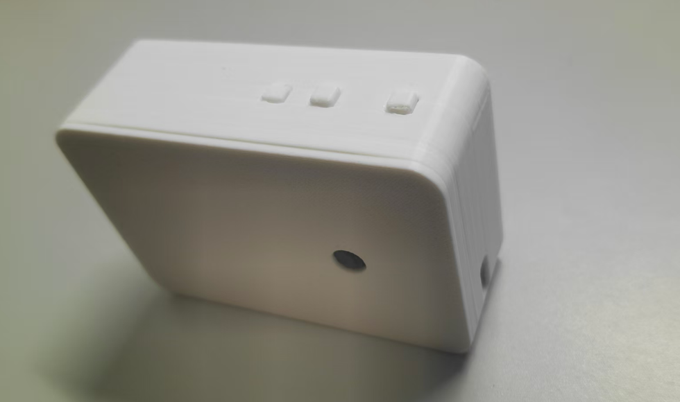

🎨外壳设计(基于Fusion360)
  • 前壳 → 喇叭、屏幕、按键和咪头等位置开孔,添加2个螺丝孔用来固定pcb

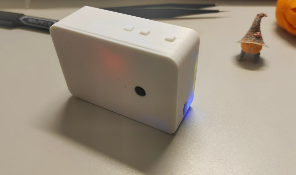

  • 后盖 → 使用卡扣的方式和前盖闭合,摄像头位置开孔
  • 按键 → 3个按键全部使用3D打印
  • 图标 → 因为壳子比较空旷所以添加了小安两个字

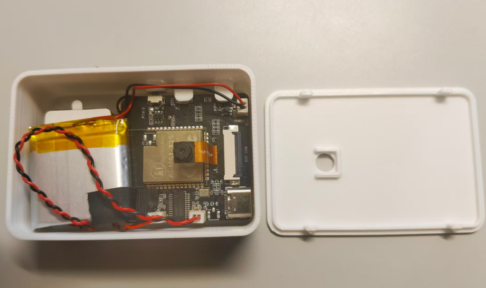

🗳组装
仅需2颗1.4MM螺丝固定pcb,喇叭、咪头直接卡到壳子上,电池需要胶带固定或直接打胶,电池和喇叭可能会影响天线的信号强度,但是为了美观,能用就行,毕竟我们是拿来DIY,楼楼实测问题不大😛
后盖直接扣到前壳里面,摄像头塞到对应位置。
