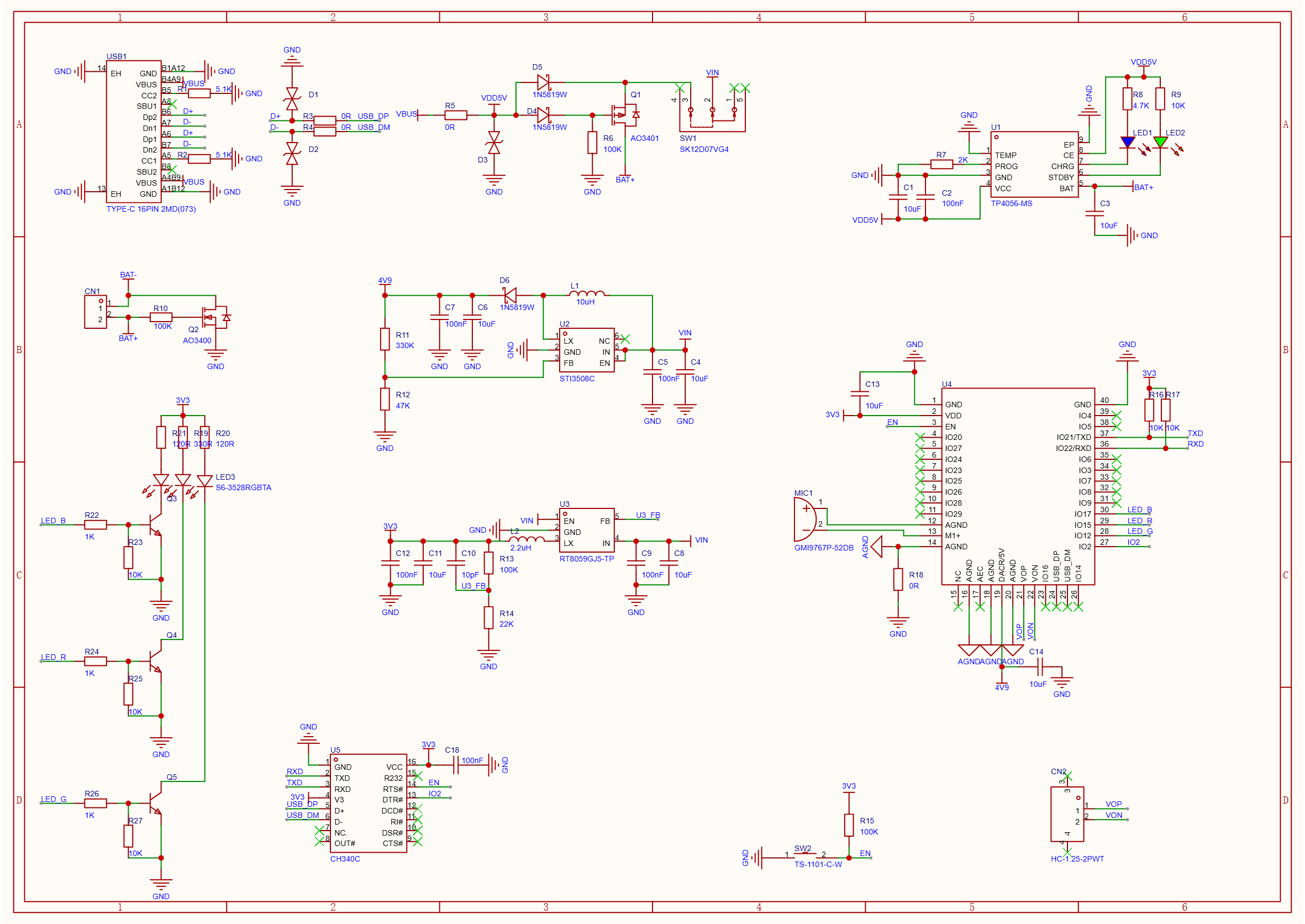

为了让模组以更完整的作品形态呈现,我围绕 Ai-WV02-32S 设计了专用 PCB。PCB 上预留了模组安装位置、电源部分、串口调试接口、音频相关接口和必要的扩展位置,方便进行供电、联网测试、语音交互测试以及后续功能扩展。
外壳部分采用 3D 建模和 3D 打印制作。设计时主要考虑了 PCB 固定、麦克风拾音孔、扬声器出音孔、USB 供电与调试开口等因素。相较于直接裸露开发板,外壳使设备更适合放在厨房和餐桌等实际生活环境中,也方便后期增加桌面支架、冰箱磁吸结构或更多个性化外观。
原理图:
