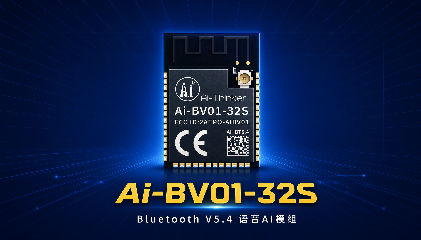

01 先来看看这是什么
Ai-BV01-32S 是安信可的 AIoT 语音模组,搭载 VB7014F 芯片,一颗双核 32 位音频处理器,集成了专用音频 DSP 内核和 AI 神经网络加速单元。
它就是一个带蓝牙 V5.4 双模的音频处理引擎,支持 BR/EDR + BLE 双模,内置 4 MB Flash,封装 25.5×18.0×3.1mm,SMD-40 贴片。
但这些只是入门信息。这篇文章要做的事很简单,把规格书里每个关键数字拆开,包括安信可实验室的实测数据,告诉你它代表什么、在你的产品里意味着什么。

05 Ai-BV01-32S 完整参数速查表
参数项 规格
产品型号 Ai-BV01-32S
主控芯片 VB7014F(双核 32 位音频处理器 + DSP + AI加速)
蓝牙版本 V5.4 + BR + EDR + BLE
工作频段 2400 ~ 2483.5 MHz
封装 SMD-40
尺寸 25.5 × 18.0 × 3.1 mm
Flash 4 MB
天线 板载天线 + IPEX 座子
语音识别距离 5 米(典型室内环境)
离线识别 支持,离线+在线混合
功放输出 4Ω/3W 或 8Ω/2W
BLE 发射功率 6dBm
BLE 接收灵敏度 -97dBm (1Mbps)
天线峰值效率 70.40%@2480MHz
BLE 发射电流 12.3mA
Deep Sleep 电流 1.5μA
主供电 3.3V (2.5~4.5V)
功放供电 5V (2.5~6V)
