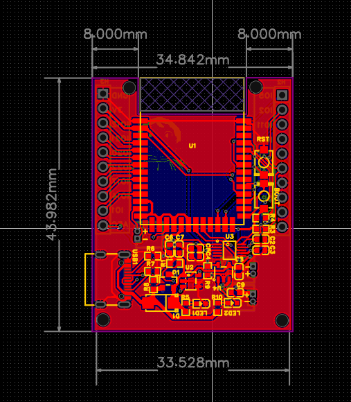

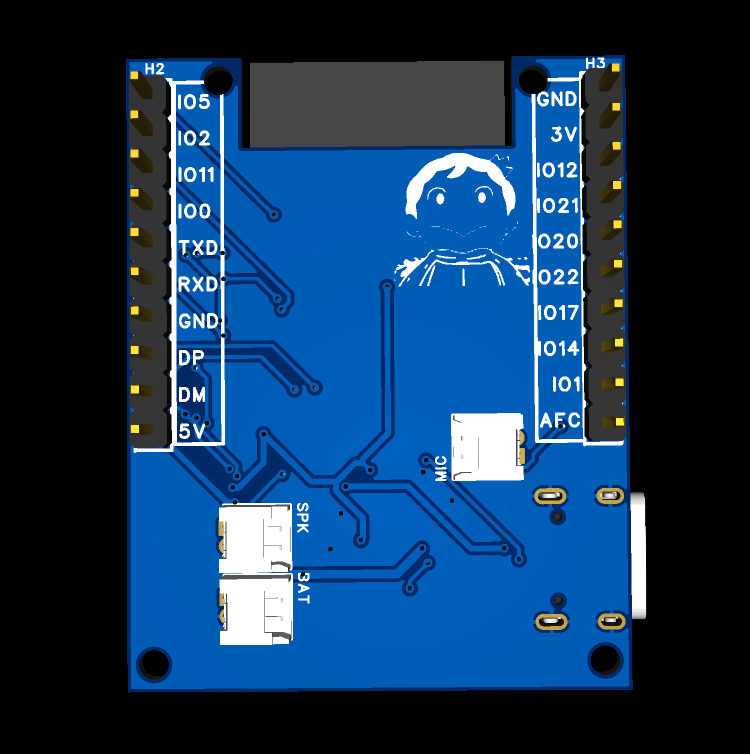

板子用的是之前给Ai-WV01-32S做的PCB,完美兼容,就是少了几个针脚引出。

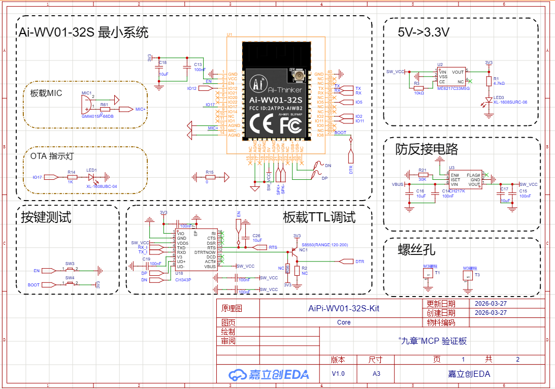

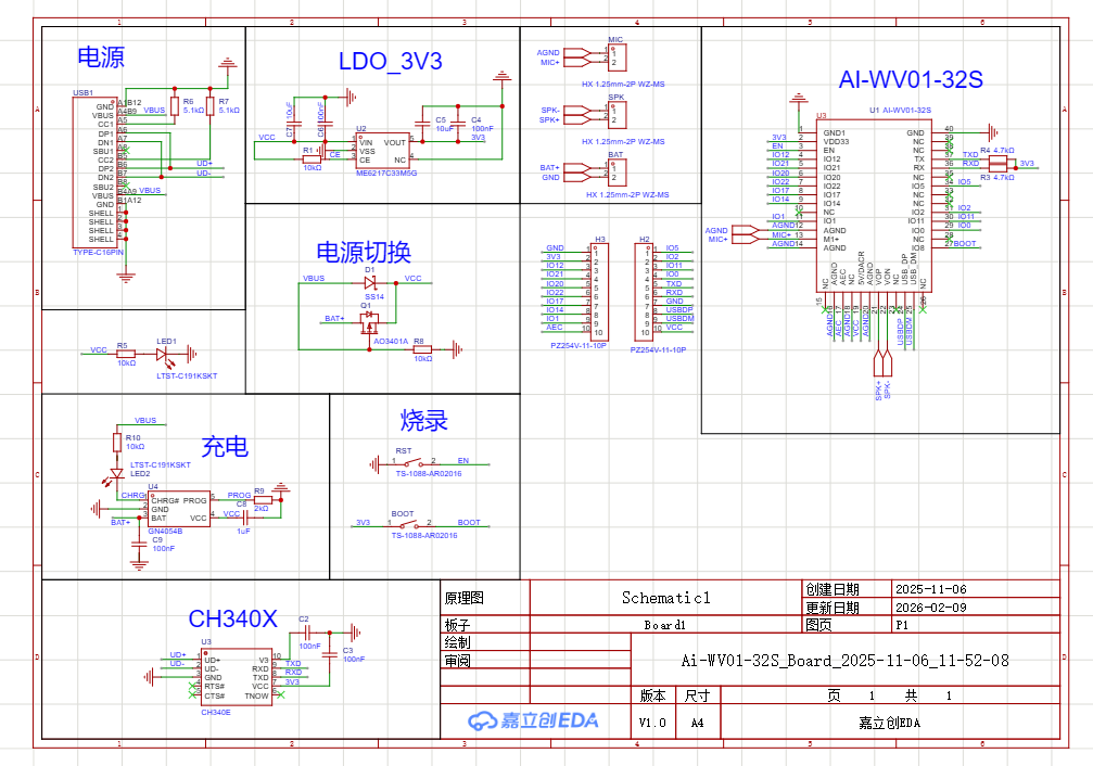

先看下板子原理图,不专业,能用有什么可优化的地方希望大佬们不吝赐教。
莫工之前建议过不要用CH340E,波特率怕不够。手里正好剩着呢就又用上了。

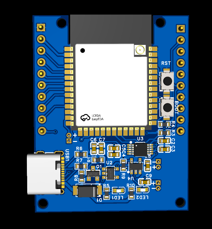

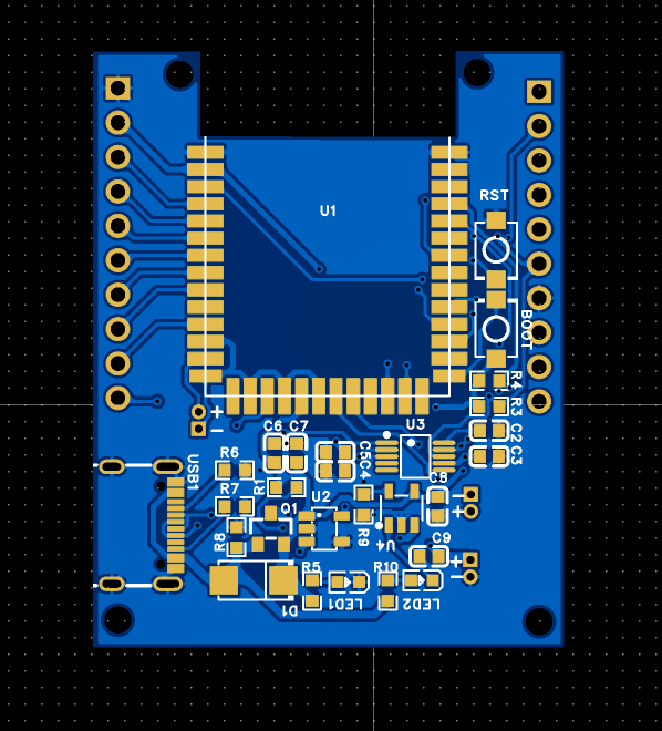

PCB板子样子
3D 效果

原理图
3D 效果

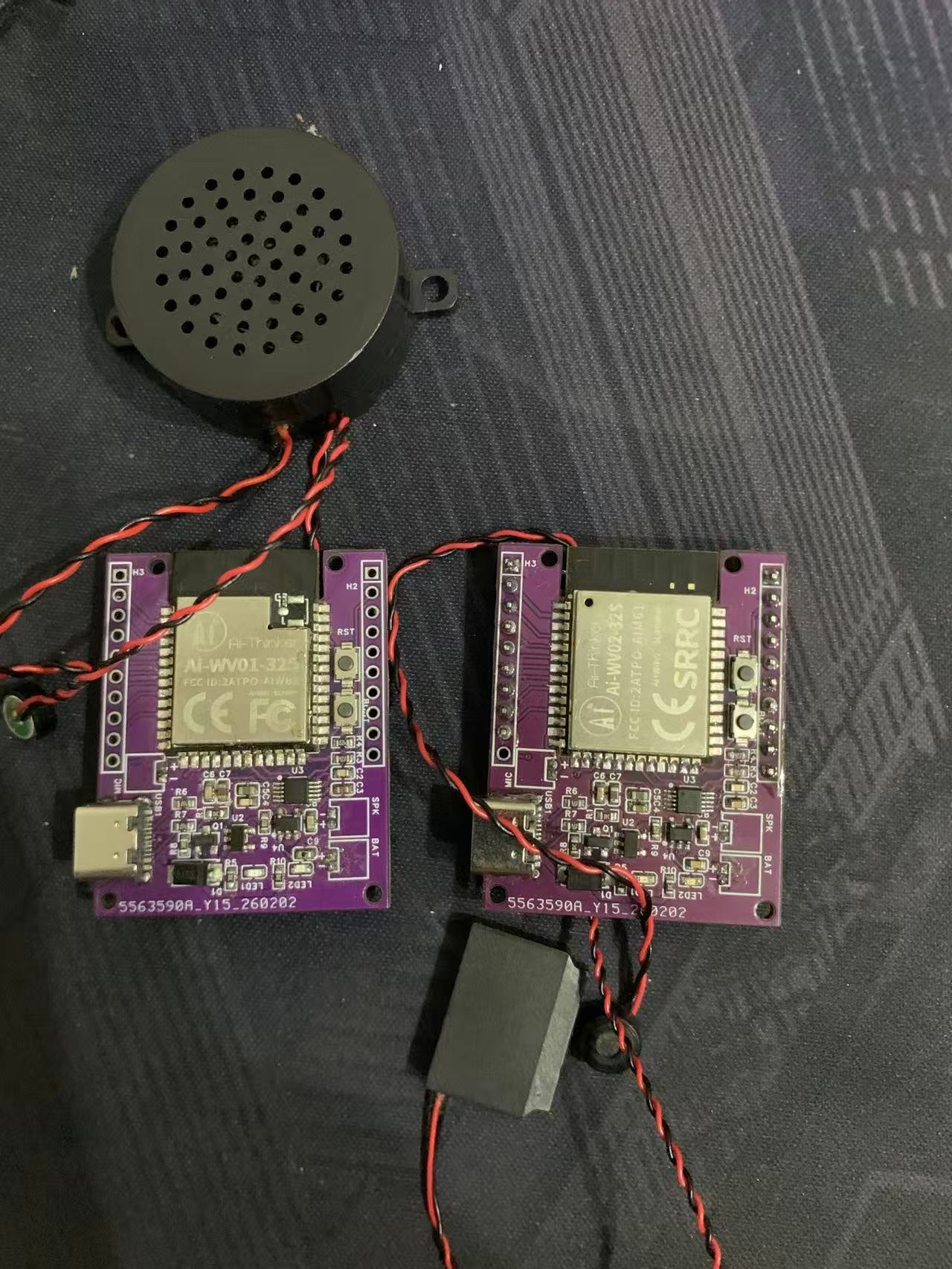

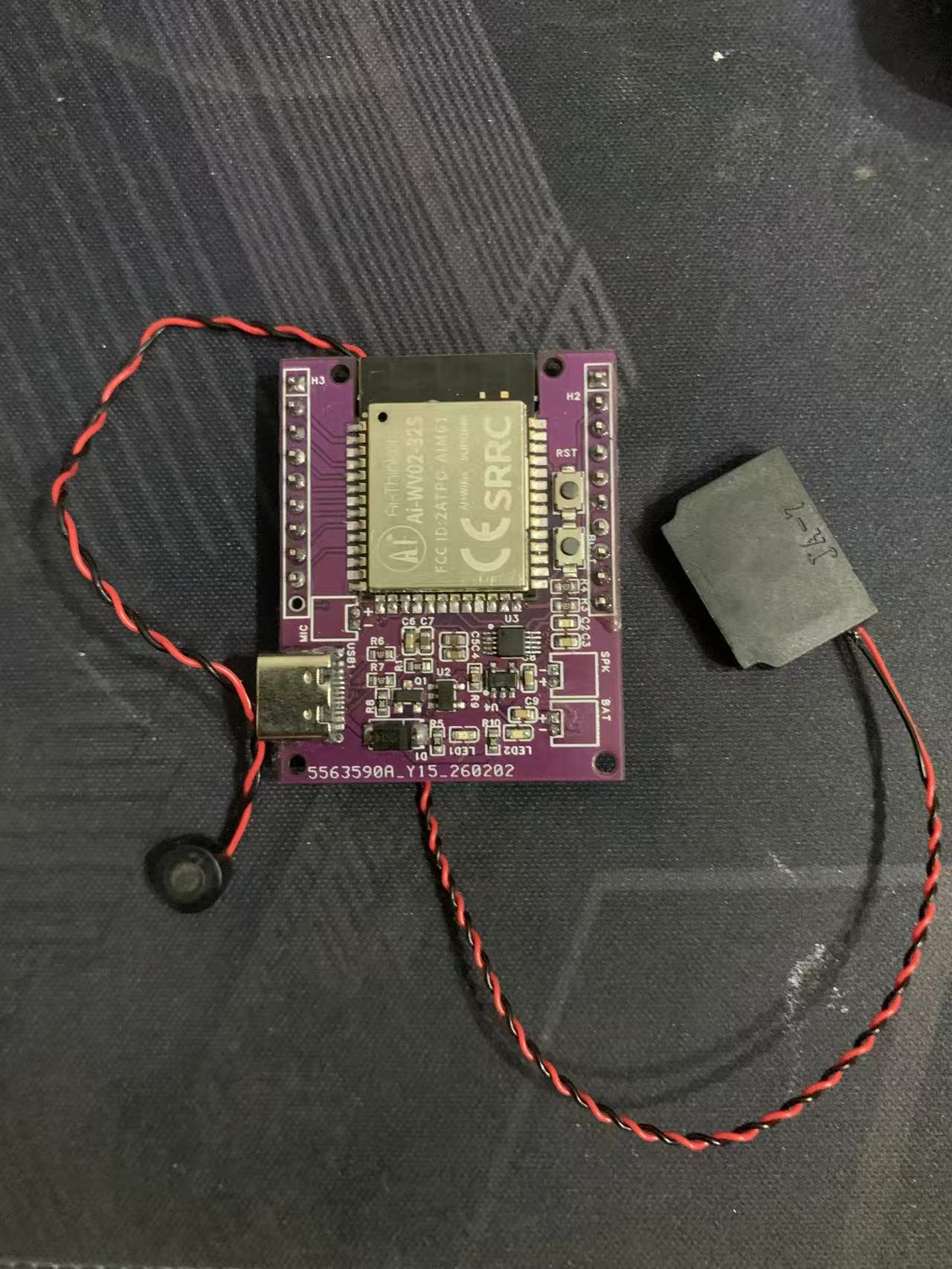

然后就是看一下焊接好的效果和测试了。
和之前的Ai-WV01-32S 对比

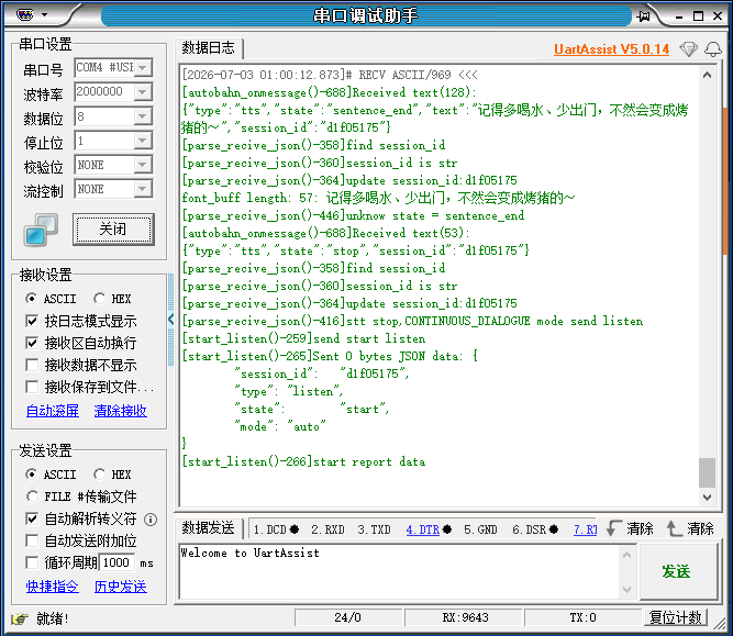

【【体验】Ai-WV02-32S 这不就跑起来了么-哔哩哔哩】 https://b23.tv/7HhbcV2

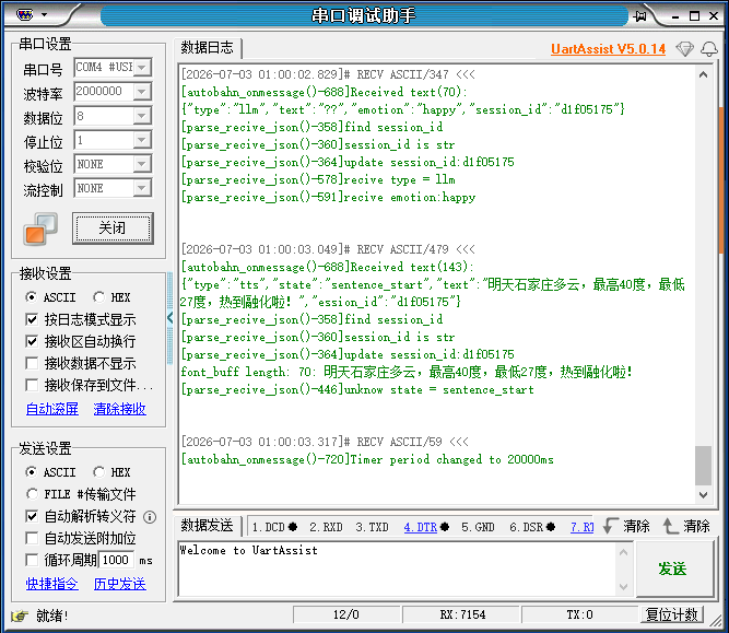

波特率 2000000
