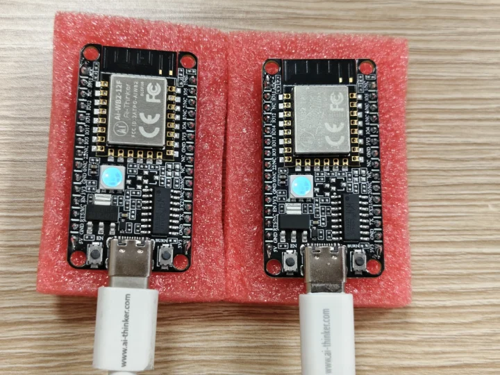

硬件准备
  • 🔵 Ai-WB2 开发板 (BL602 RISC-V) × 2
  • 🔌 USB Type-C 数据线× 2
  • 📶 可上网的 Wi-Fi
两块 WB2 模组合照
