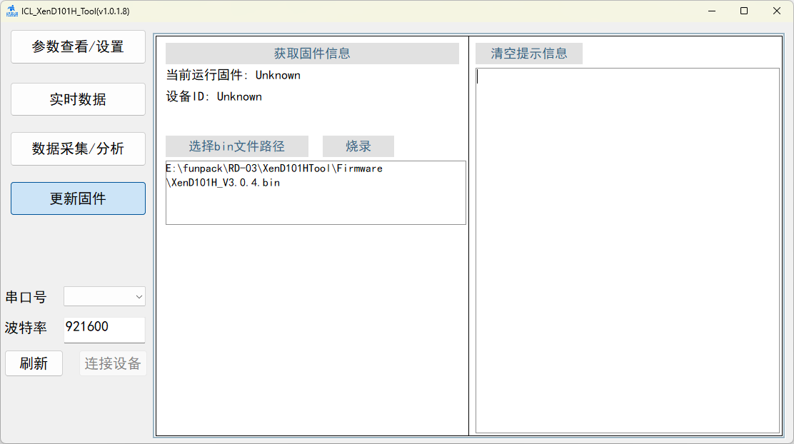

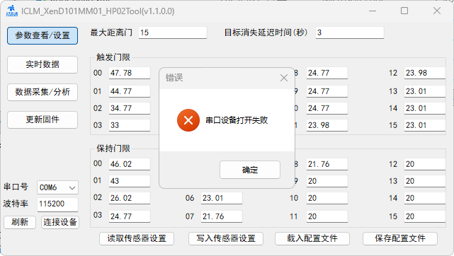

收到Rd-03_V2雷达,很开心。到手后第一时间就下载了雷达的上位机,想玩起了雷达。
下载的上位机里很多参数不是太理解,但是有一个菜单我认识:“更新固件”,偏巧下载的上位机文件夹中还有个bin的固件文件,于是就极度手欠的点击了烧录,悲剧就开始了。

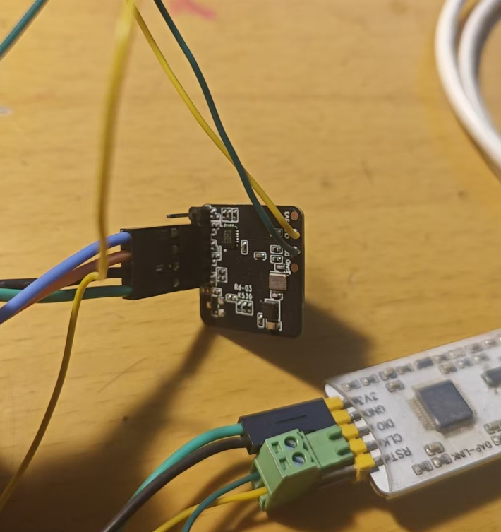

烧录完成后,上位机用115200的波特率就再也连不上雷达模块了,经过几轮测试,发现使用921600的波特率能够连上模块,但是仅仅是能够连上模块,无法测距。

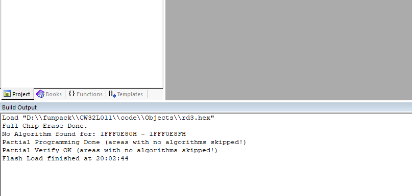

学着烧写固件。

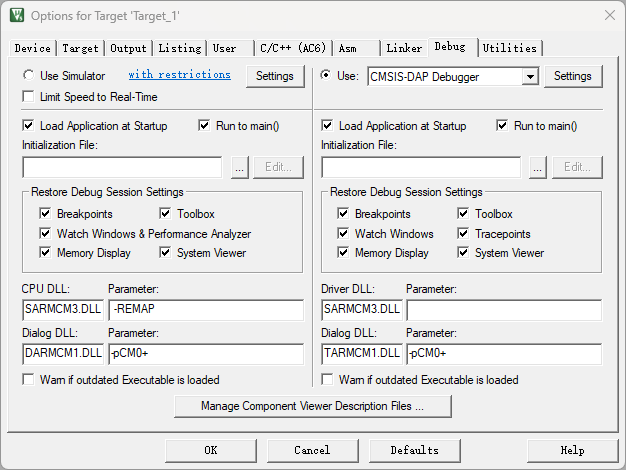

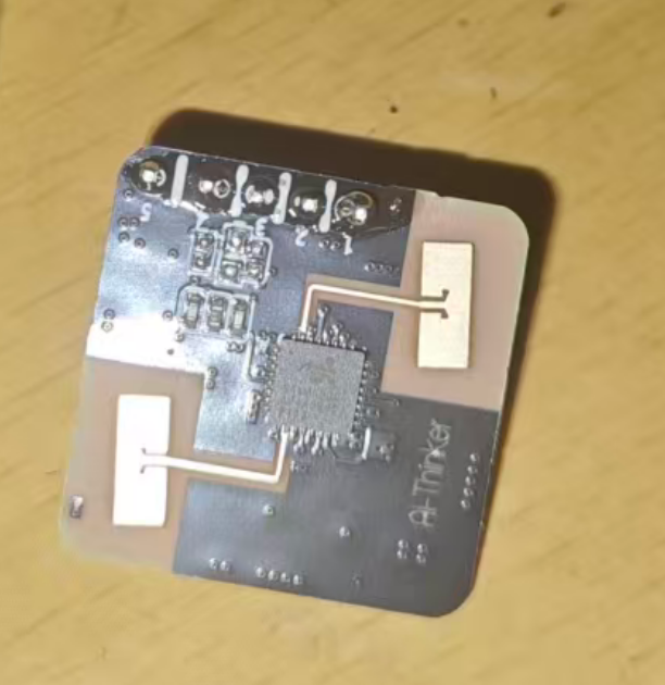

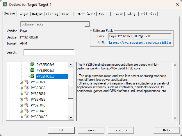

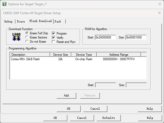

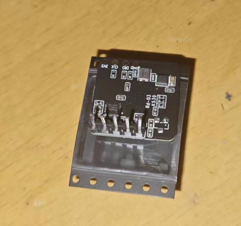

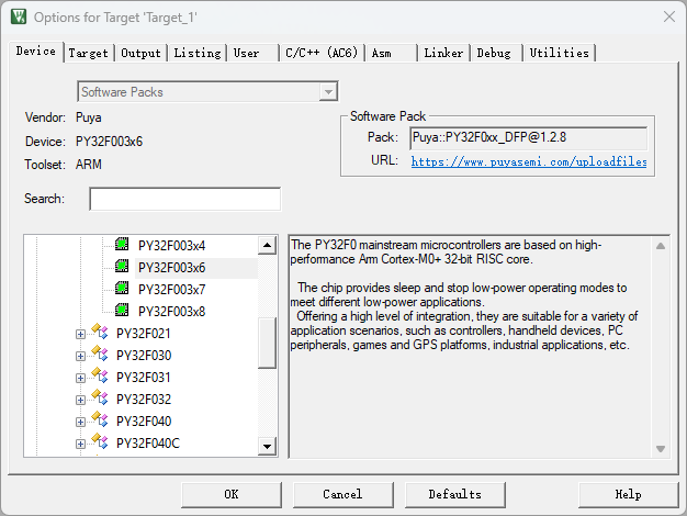

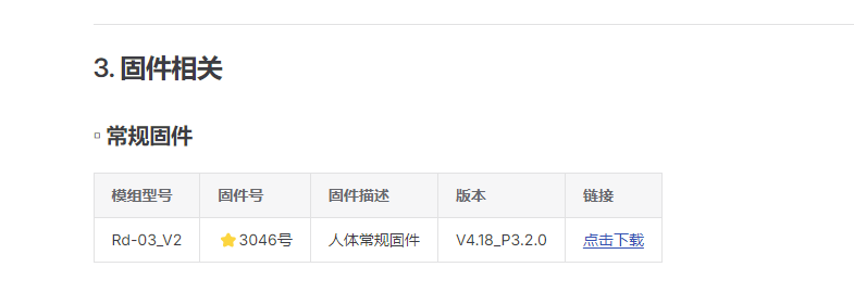

从这里下载固件,然后使用keil来烧写固件。查看芯片丝印是"PY32F003F17 2LT14B"新建工程

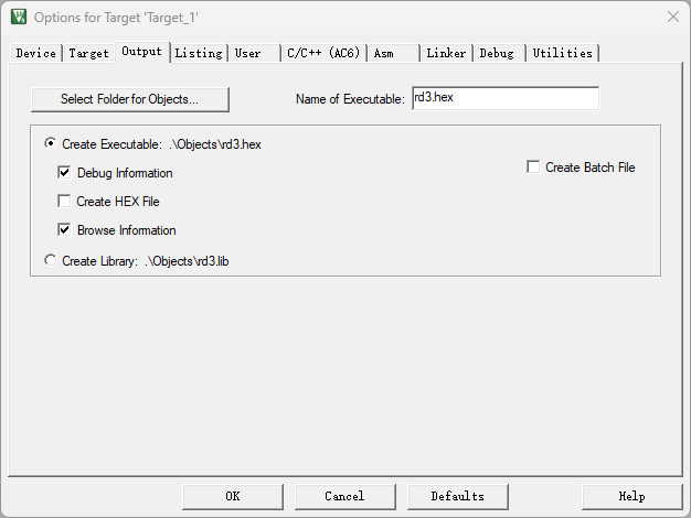

将下载的固件改名为 “rd3.hex”

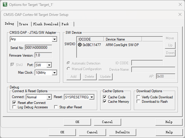

使用daplink连接模块。

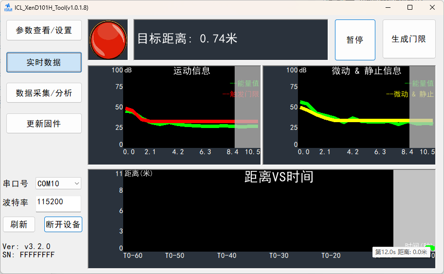

烧写成功。但是重新连接上位机,提示连接串口失败!
求各位老师指导!
串口助手看看有没有数据输出?
先擦除,在烧,看起来你是烧成功了,但是上位机用的不对。你去docs的03-V2重新下个上位机
2025-9-23 08:51:40
哈哈!感谢各位老师!救活了。调整了一下这里
再次烧写!成功救活了!
