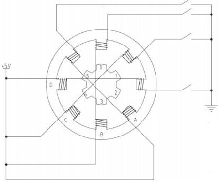

🗺️ 步进电机(Stepper Motor)是一种将电脉冲信号转换为精确角度位移的执行器件,属于开环控制电机
🏝️ 核心特点:每接收一个脉冲,转子就转动一个固定的角度(称为“步距角”),无需反馈传感器即可实现位置控制。
  1. 结构组成
    • 定子:绕有线圈的磁极,分为多相(常见2相、4相、5相)。
    • 转子:永磁体(永磁式)或齿状铁芯(反应式/混合式)。
    • 定子绕组按特定顺序通电,产生旋转磁场,吸引转子逐步转动。
  2. 工作过程
    • 通过控制器(如单片机)发送脉冲信号,驱动电路按顺序切换定子绕组的电流方向。
    • 每切换一次,转子转动一个步距角,连续脉冲使电机连续旋转。

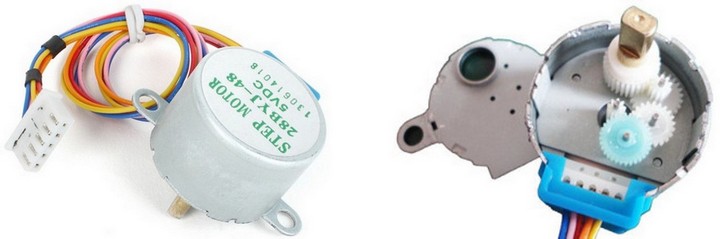

28BYJ-48 步进电机
🏡 28BYJ-48 是一款常见的低成本、小扭矩 5 线单极步进电机,可使用 ULN2003 控制器和单片机实现旋转控制,广泛用于打印机、扫描仪、摄像机云台、空调、家电、玩具、消费电子等领域。

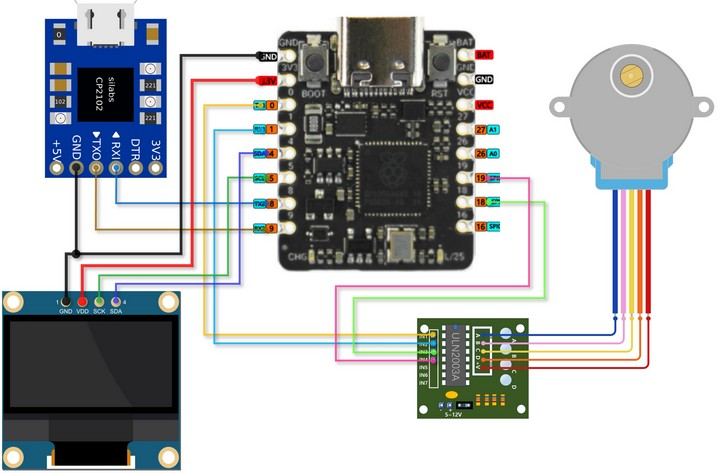

✅ 使用时需要将 28BYJ-48 步进电机的5线快接插头与 ULN2003 模块对应接口连接,并将模块的 4 个控制引脚(信号输入端,丝印 IN1、IN2、IN3、IN4)与单片机对应引脚相连,实现控制信号输入。

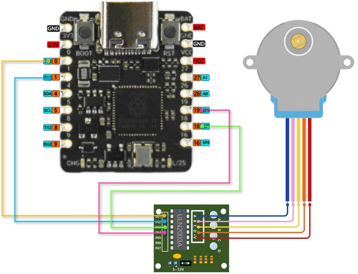

硬件连接
  • GP0 ---- IN1 (ULN2003)
  • GP1 ---- IN2 (ULN2003)
  • GP18 ---- IN3 (ULN2003)
  • GP19 ---- IN4 (ULN2003)

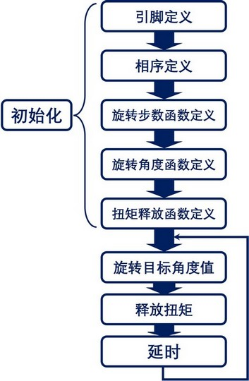

流程图
代码

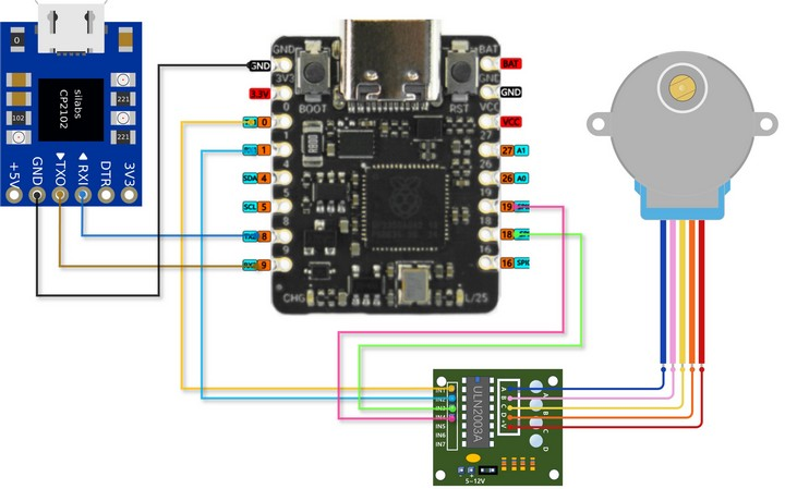

硬件连接
  • GP4 ---- IN3 (ULN2003)
  • GP5 ---- IN4 (ULN2003)
  • GP8 ---- RXD (CH340)
  • GP9 ---- TXD (CH340)

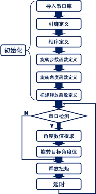

流程图

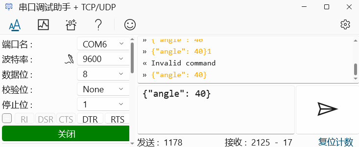

效果
🐋 由于调用了 ujson 库,因此串口发送指令需符合 json 格式,如 {"angle":40} .
🆗 若串口发送 json 消息的格式错误,则反馈无效指令的提示。

硬件连接
  • GP4 ---- SDA (OLED_SSD1306)
  • GP5 ---- SCL (OLED_SSD1306)

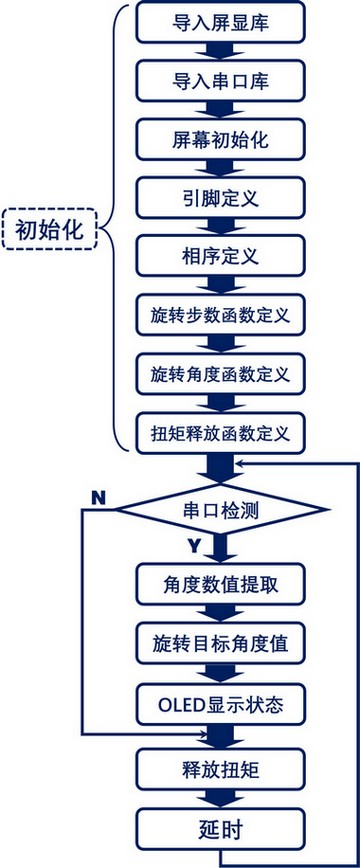

流程图
代码
