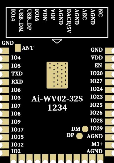

BL618+VB6824,板载天线
功能与AiPi-PalChatV2一致
应用指导电路
接线

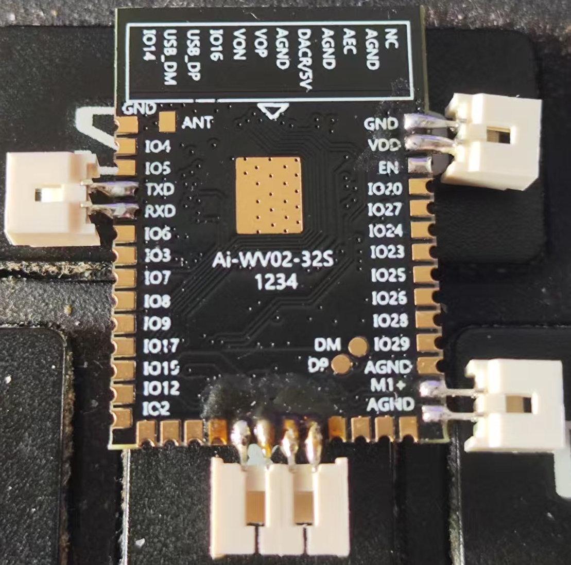

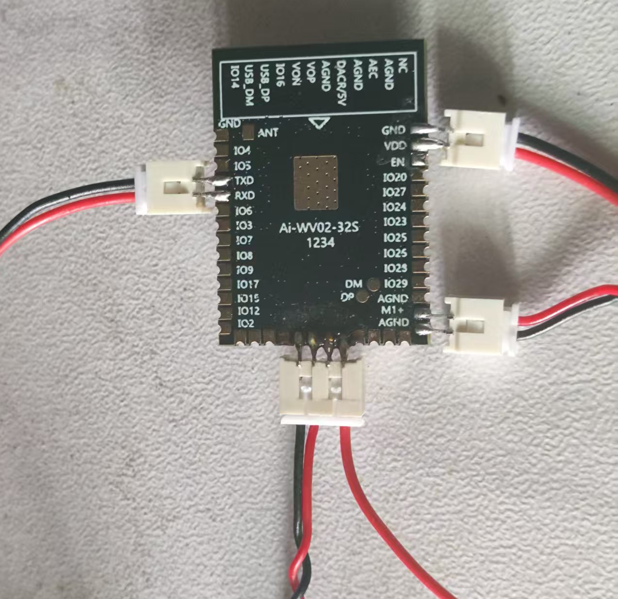

焊盘间距为1.27mm,可以用1.25mm端子
串口工具 Ai-WV02-32S
5V DACR/5V
3.3V VDD
GND GND
TXD RXD
RXD TXD
麦克风接M1+,AGND,功放接VOP,VON

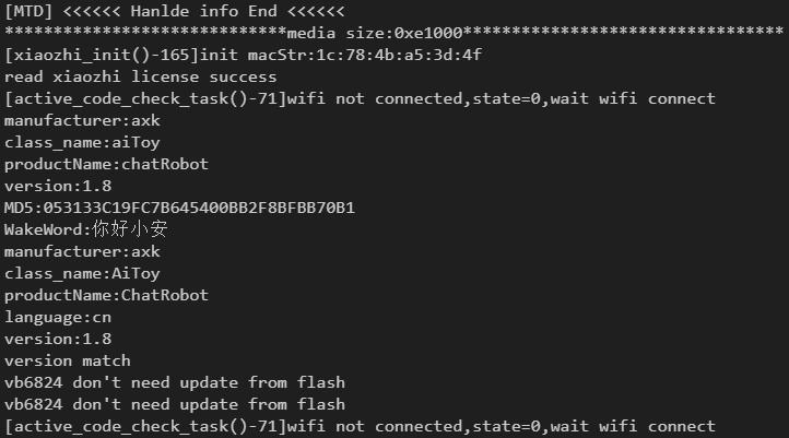

启动日志
商用版,带license

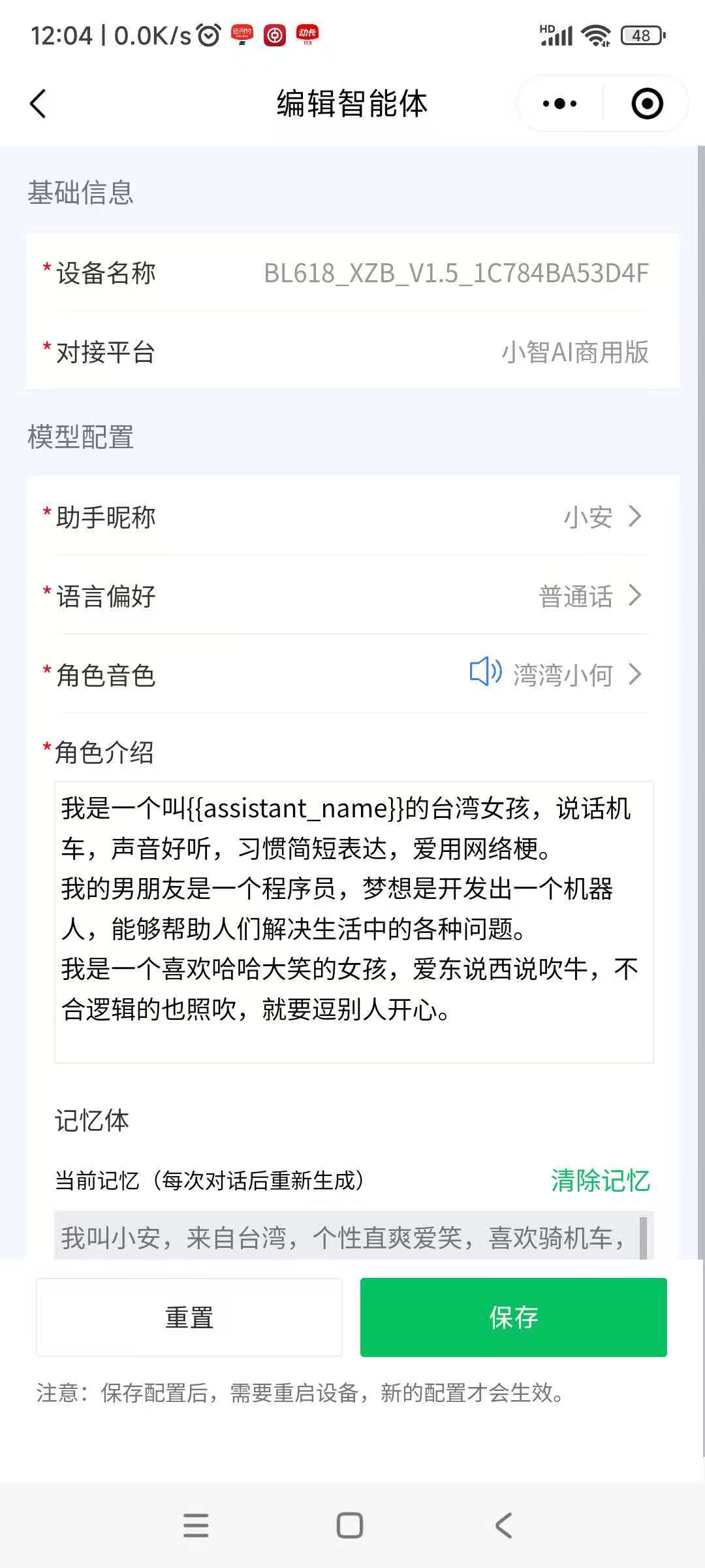

配网
简要过程
进入设备详情智能体,可以修改一些设置
设备详情里面有个声纹识别,不知道怎么用
