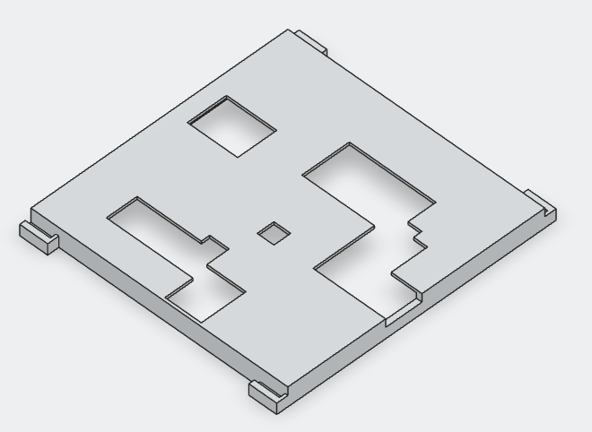

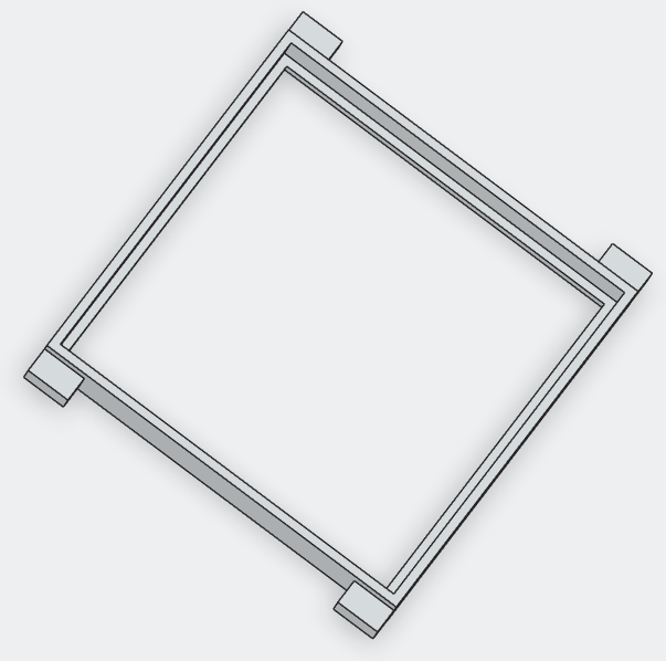

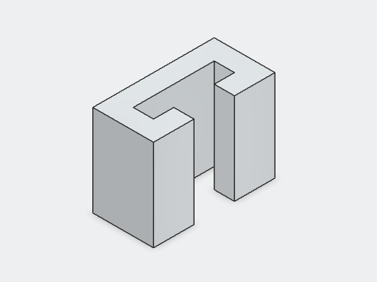

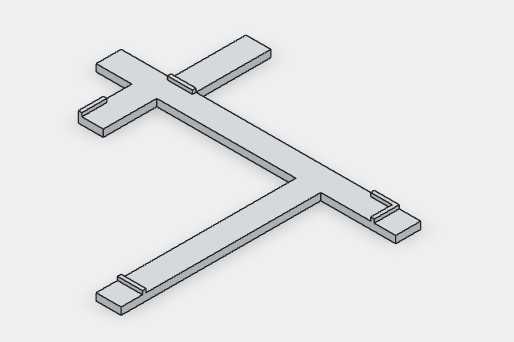

具体图片:
1. 前外壳 * 1
2. 中隔板 * 1
3. 后外壳 * 1
4. 卡扣 * 4

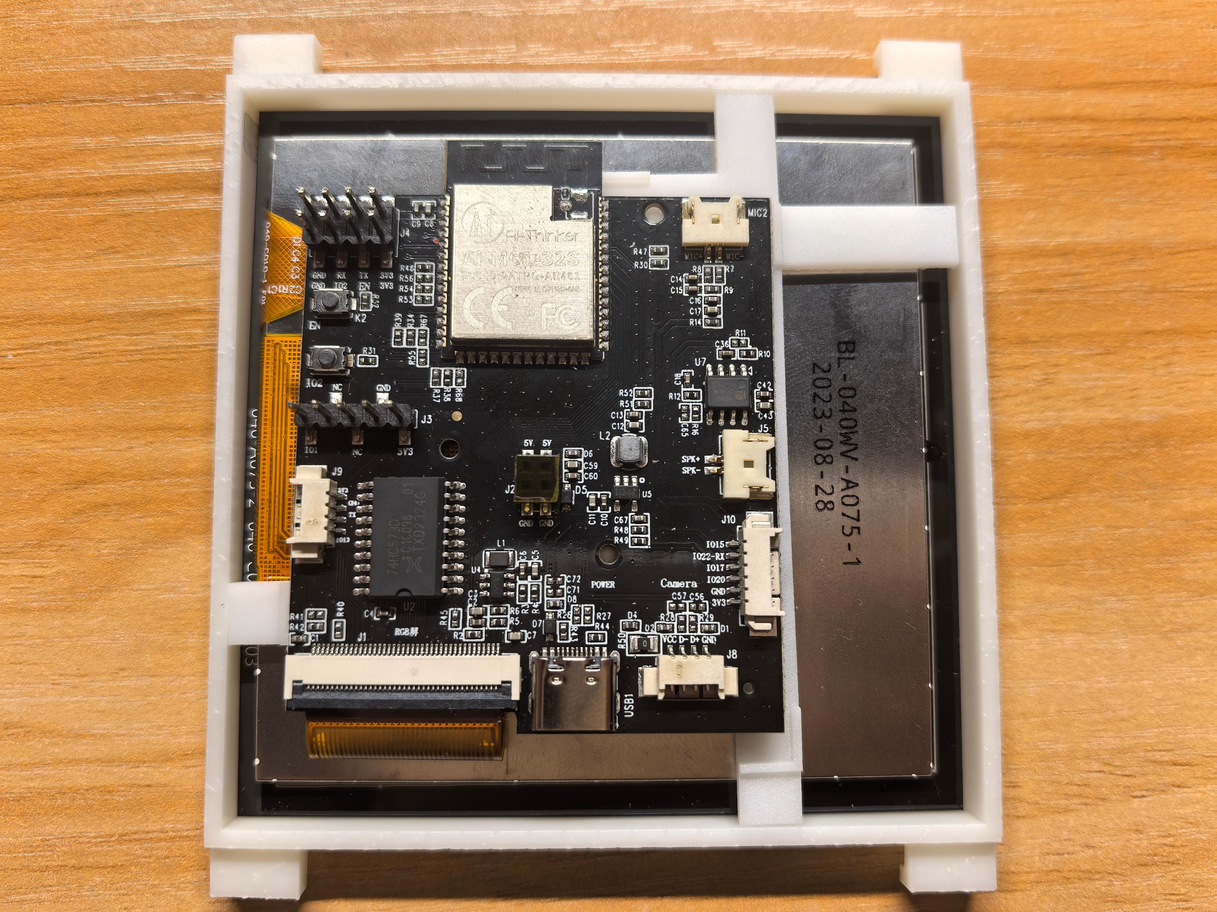

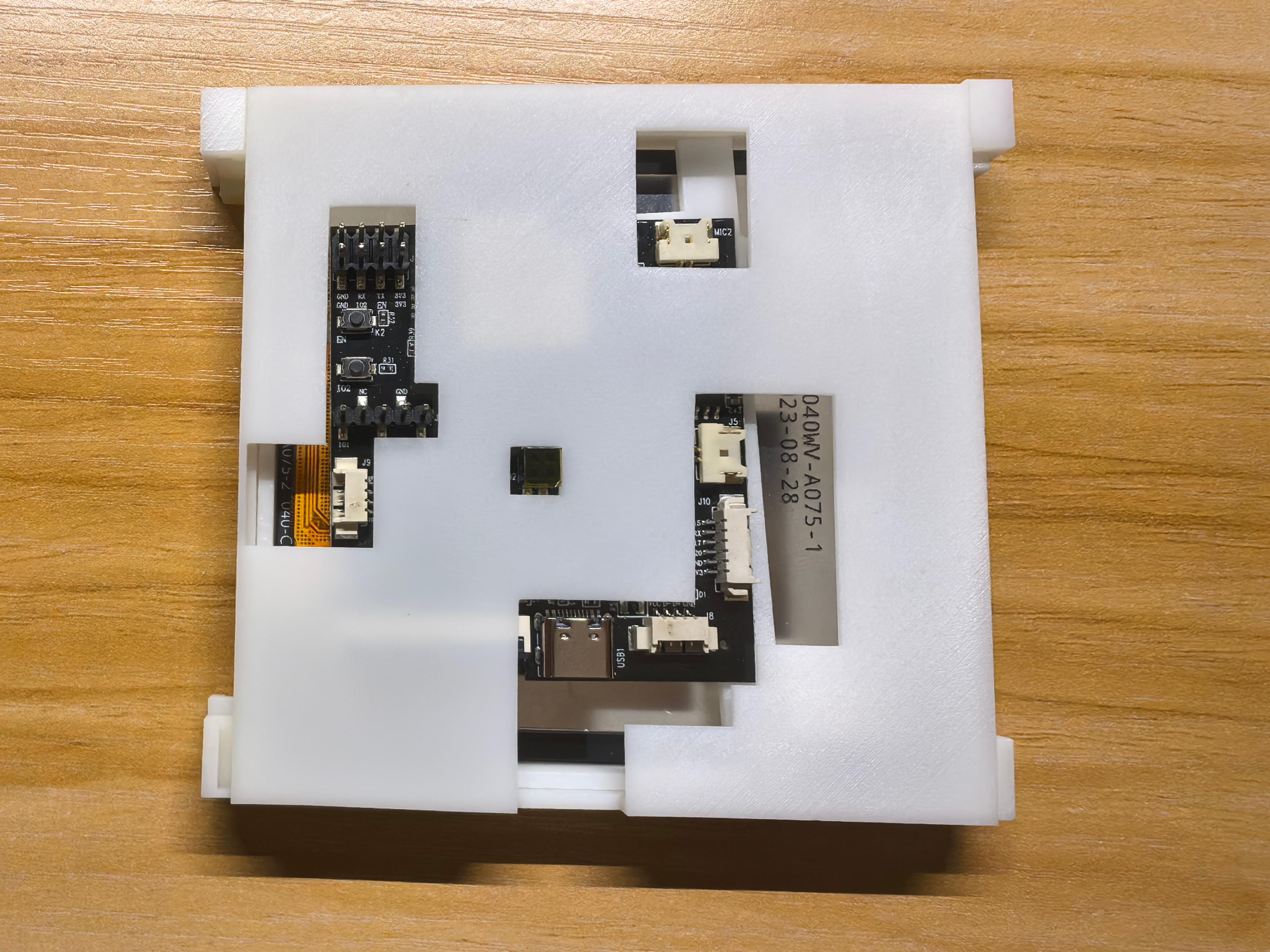

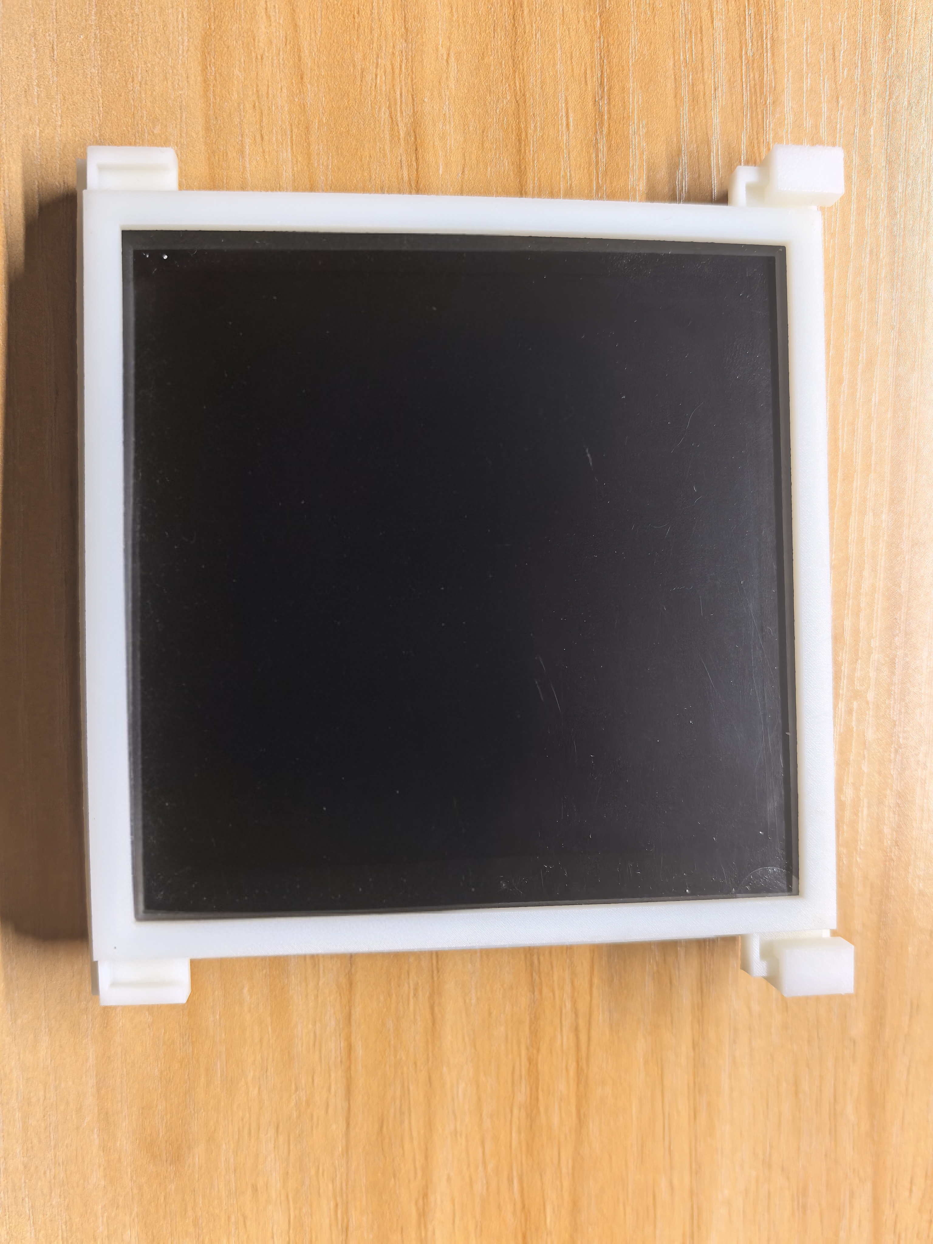

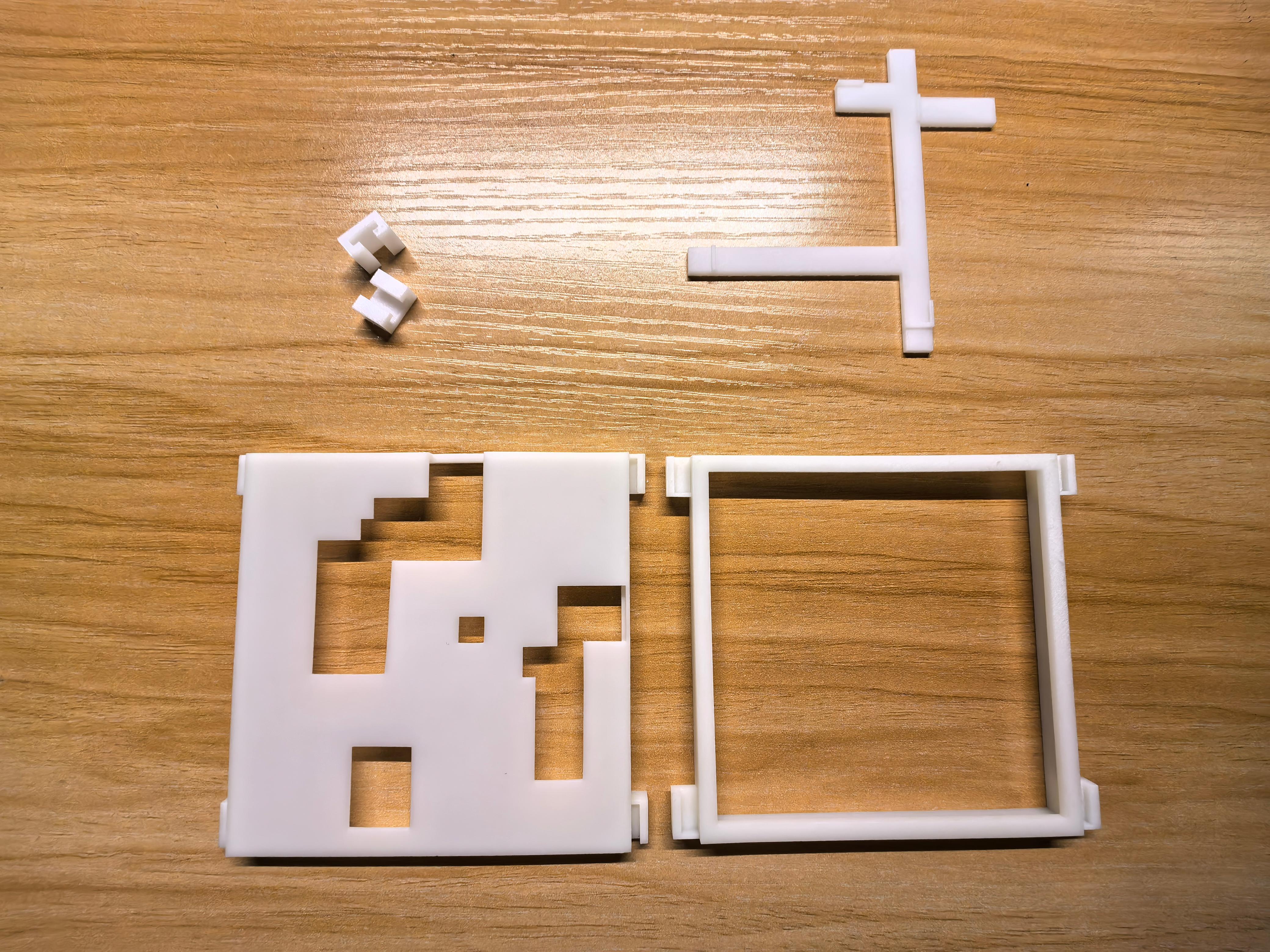

实拍图
模型的严丝合缝让人十分惊喜,当然也有一些不足可以改进:
1. 背板的厚度只采用了 1mm ,导致偏软
2. Type-C 口有阻挡,需要调整
