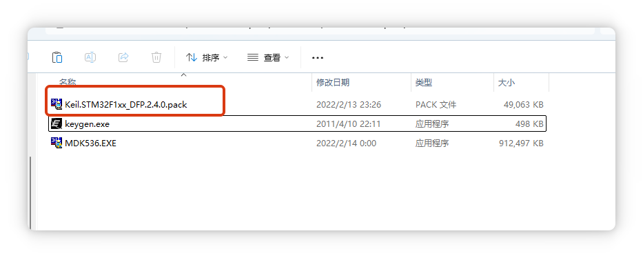

一、安装开发环境
1、下载安装keil5
2、进行keil5注册(仅限学习使用)
(1)管理员方式运行keil5
(2)首页->file->license Management下找到CID号,复制
3、生成注册码 填入CID,依次选择ARM、Professional,点击Generate,生成序列号,复制序列号
4、在LIC中填入序列号,点击Add LIC,下面的空白区域英语显示成功后,表示安装好了
5、安装STM32F1的Keil扩展包,双击即可自行完成安装
