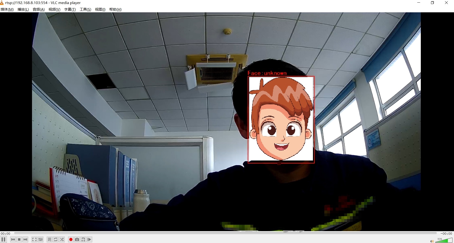

1、人脸监测识别
送电后开始实时检测人脸,首先要将摄像头对准自己,并且自己与测距传感器的距离小于50cm,然后按下绿色按钮,此时系统会录入自己人脸并命名为"myself",这样当自己坐在工位时就不会录入自己信息了(如果连自己的离开和坐下的时间都要记录,可以将 if (millis() - startTime >= 3000 and String(item.name()) != "myself") 条件里的后半部分去掉)。
陌生人坐下会检测为“unknow”,距离够近后延时3秒钟开始拍照存储。
通过按红色按钮可删除掉记录的人脸,通过绿色按钮重新录入。

其中使用人脸检测录入是获取摄像头的视频流
VideoSetting config(VIDEO_FHD, 30, VIDEO_H264, 0);
此模式下无法直接获取图片,因此将摄像头定义为图片帧格式
VideoSetting config(VIDEO_FHD, CAM_FPS, VIDEO_JPEG, 1);
