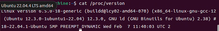

我用的是VMware开的虚拟机,版本是Ubuntu22.04。使用的开发板是AI-WB2-32S
python用的是自带的版本3.10.12

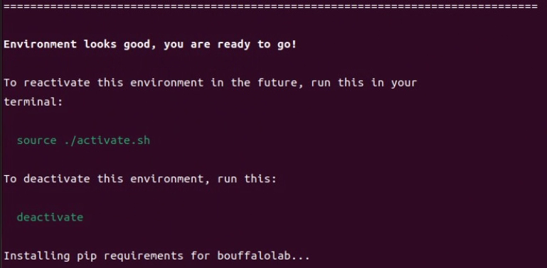

source scripts/activate.sh -p bouffalolab
这里看到下图就是安装好环境了。

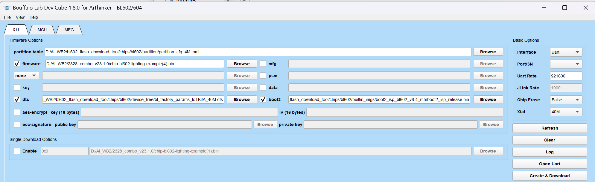

4、烧录
参考教程:Windows中烧录matter lighting-app固件 - Ai-WB2系列 - 物联网开发者社区-安信可论坛 - Powered by Discuz!
Ai-WB2-32S开发板matter点灯 - Ai-WB2系列 - 物联网开发者社区-安信可论坛 - Powered by Discuz!
我使用的是windows上官方的工具烧录的,使用FileZilla连接Windows与Ubuntu,把.bin文件发送到win端,然后烧录即可。

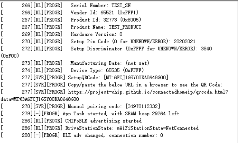

烧录完成后打开串口助手连接开发板,波特率设置2000000,按下RST按键,串口会打印一大串日志信息,如 Serial NumberTEST_SNVendor Id655210xFFF1),Product Id327730x8005),Setup Pin Code20202021Setup Discriminator38400xF00),提供了一个 SetupQRCode,可通过访问 https://project-chip.github.io/connectedhomeip/qrcode.html?data=MT%3A6FCJ1GSY00KA0648G00 查看二维码,也可使用 Manual pairing code34970112332 进行配对。
这个网页链接进入是一个二维码,实测需要魔法进入,大家可以通过 Manual pairing code34970112332 进行配对。

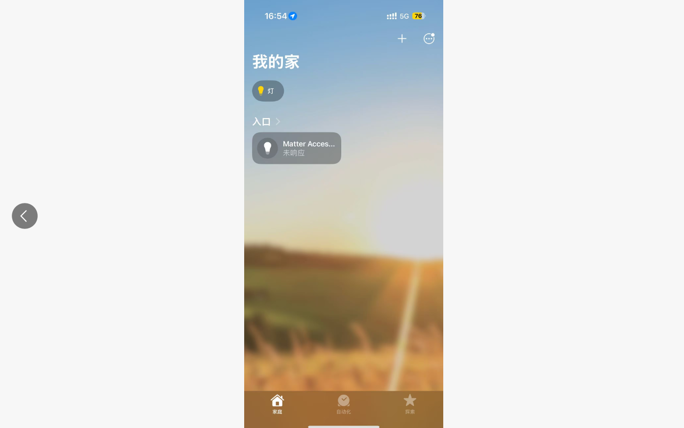

我使用的是iPhone16pro,第一步连接WiFi,打开家庭app

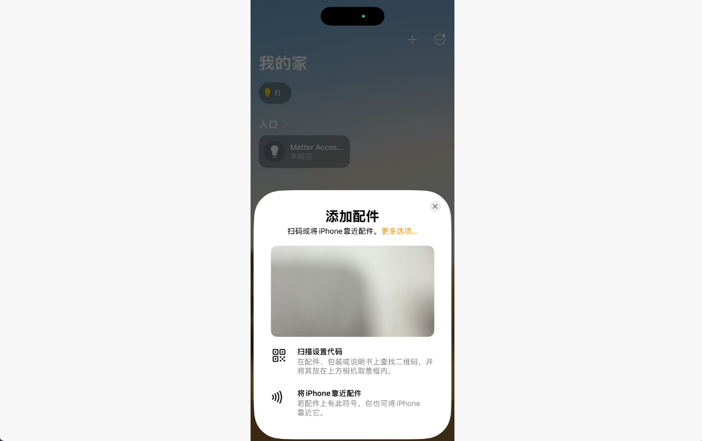

第二步点击右上角+,这里可扫描二维码,如果打不开上面的网页,看下一步

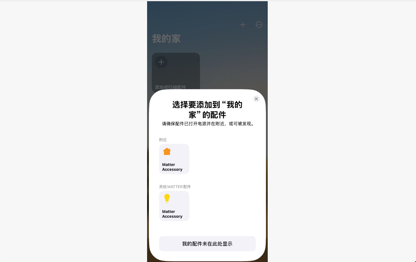

第三步点击更多选项可以检测到周围的matter设备,有三种情况,1只显示上面的小房子,2只显示下面的小灯泡,3两个都显示,向我图中这样。我第一次连接是情况2,直接点击连接就行,情况13都点击小房子,输入34970112332进行配对

最后,此时已经完成整个点灯过程,手机上可以按照百分比控制灯亮的程度,我把固件和视频放在最后,大家可以烧录到自己的板子里试试。
