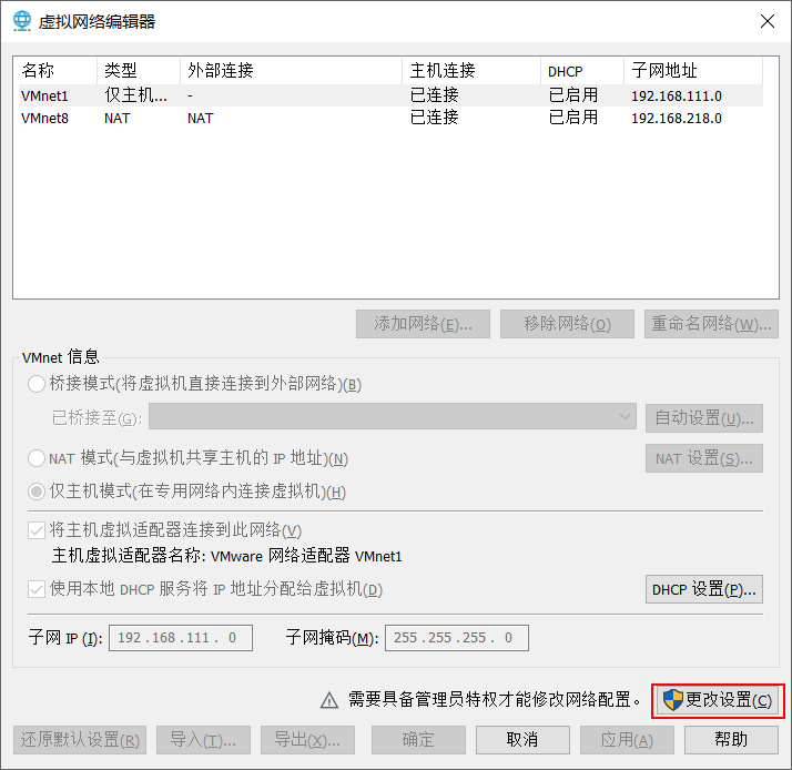

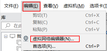

打开 虚拟网络编辑器,点击更改设置

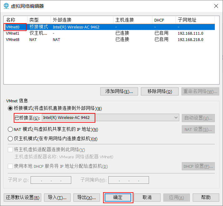

选中 VMnet0,将桥接模式中的 自动改为实际使用的网卡

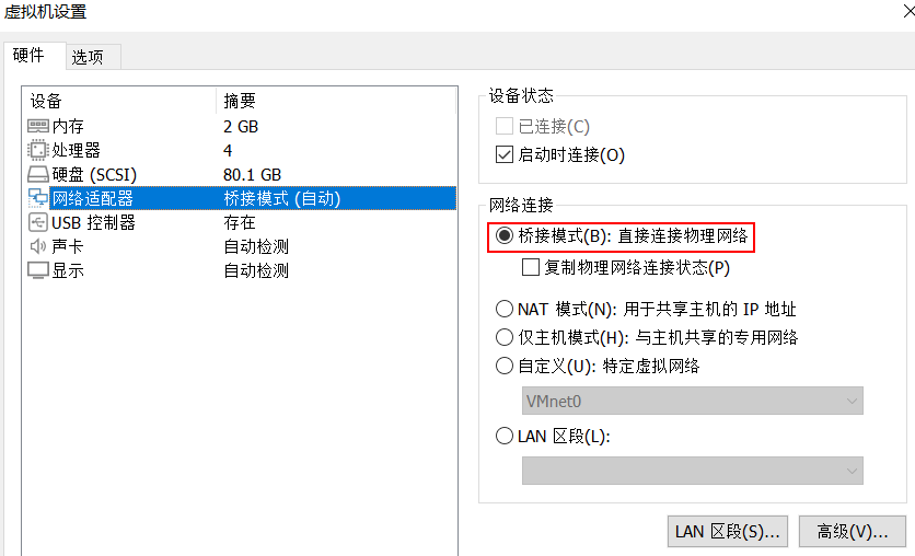

设置虚拟机网络连接为桥接模式
