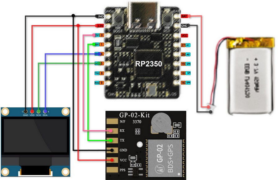

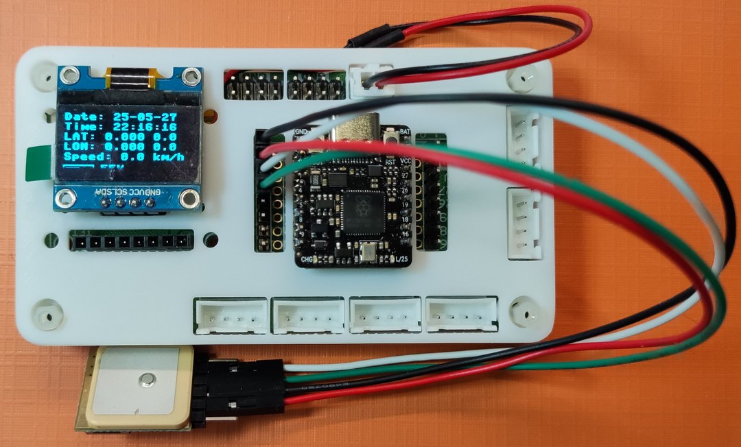

硬件连接
示意图
GP-02
GP-02 RP2350
RX GPIO0
TX GPIO1
VCC 3V3
GND GND
OLED
  • GP4 ---- SDA (OLED_SSD1306)
  • GP5 ---- SCL (OLED_SSD1306)

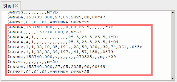

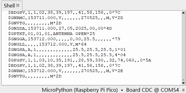

原始数据
串口连接 GP-02 模组,终端打印原始串口数据

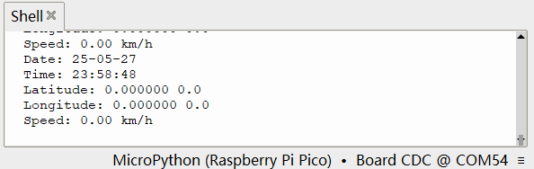

终端打印原始 NVEA 数据
分别给出几种不同卫星定位系统的数据

效果
终端打印日期、时间、经纬度、速度信息

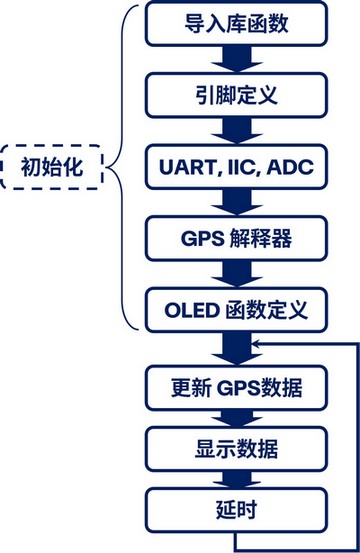

流程图

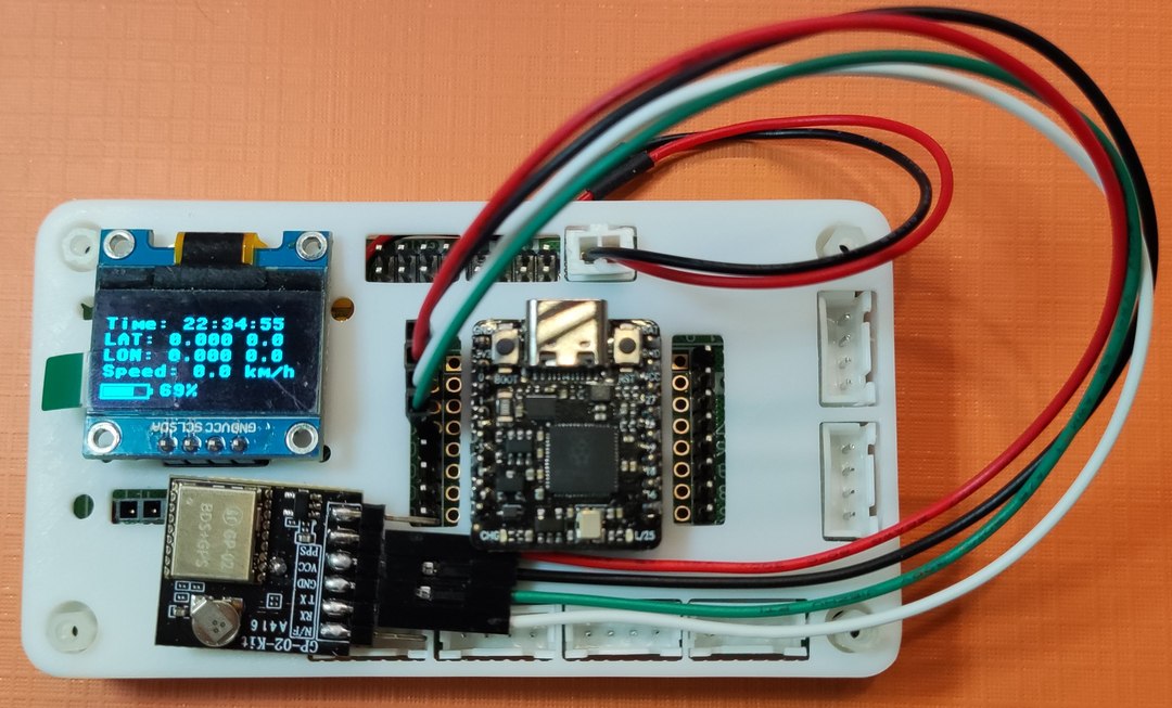

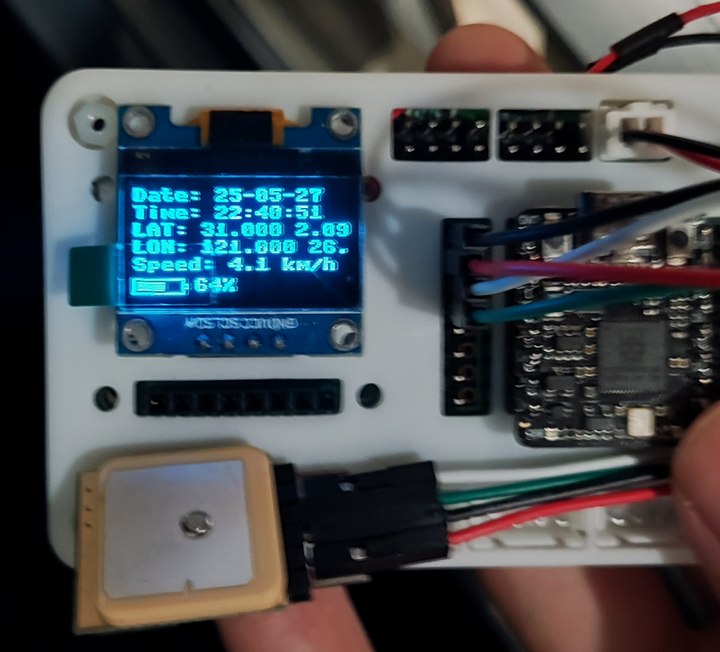

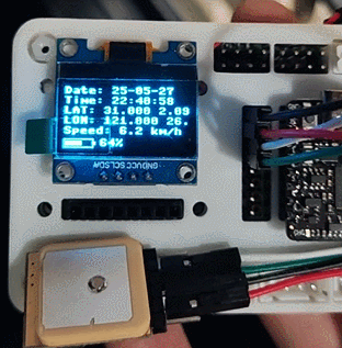

效果演示
连接锂电池供电,显示 GPS 数据,包括日期、时间、经纬度、速度、电池电量信息。
动态效果(每秒刷新一次)

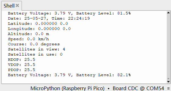

同时终端打印 GPS 数据与电池电量信息

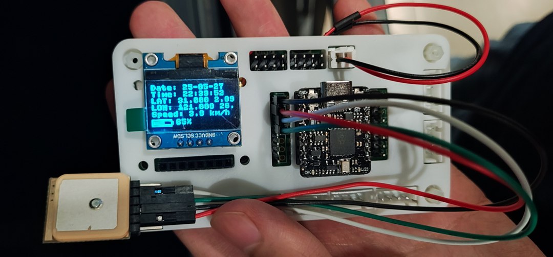

室外测试
室外环境或窗边,等待 30 秒左右,可获取到位置信息

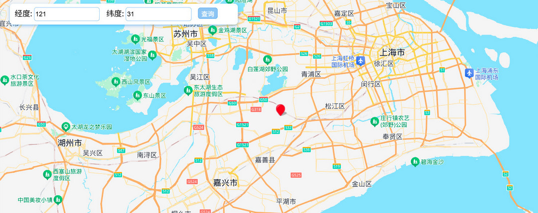

读取经纬坐标信息,输入网络地图,可得到相应的地理位置
将上述采集得到的经纬坐标 (121,31) 输入网址 经纬度定位 ,点击 查询 按钮,可获得对应的地理位置
定位结果与实际位置 (121.45,31.03) 较为接近
