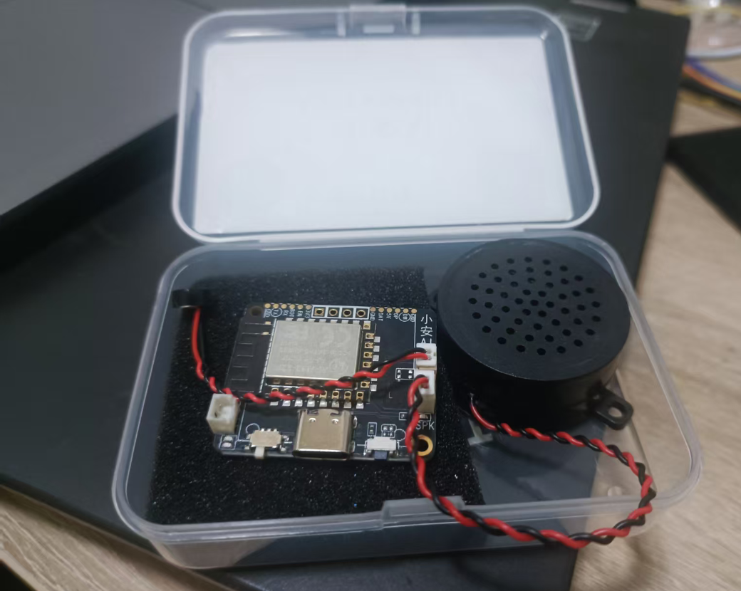

这次板子的包装不同于以前的黑色硬纸壳包装,这次使用的是透明塑料翻盖外壳的保护外壳,类似于我们平时使用的牙线的那种包装壳,相比纸质外壳肯定是美观度和便携程度上升一个大的档次。好评❤️!
开发板和外壳还使用了海绵进行保护,稳固可靠。开发板主板、麦克风咪头、扬声器,都是使用快接插头进行接线,方便快速安装插拔。

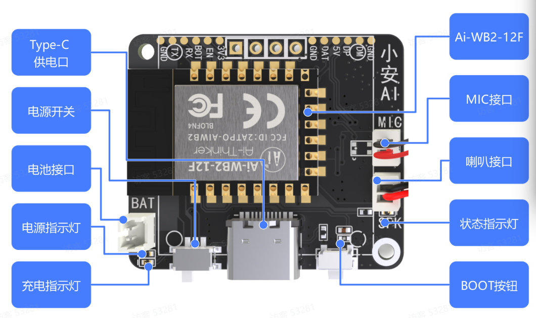

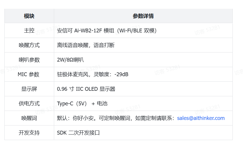

AiPi-PalChatV1 是一款接入了 小智AI智能体 的微型语音交互开发板,专为轻量级智能语音场景设计。基于安信可 Ai-WB2-12F 模组主控,具备高集成度、高性价比等特性,支持 离线语音唤醒语音打断 功能,结合 2W/8Ω 扬声器与双供电模式(Type-C + 电池),适用于快速部署语音交互能力的硬件创新场景。
该开发板的介绍可以在安信可论坛的页面中找到AiPi-PalChatV1 | 安信可科技。当然还有在飞书上的详细的介绍文档可以查看。简介 - 飞书云文档
板子的相关技术参数如下:

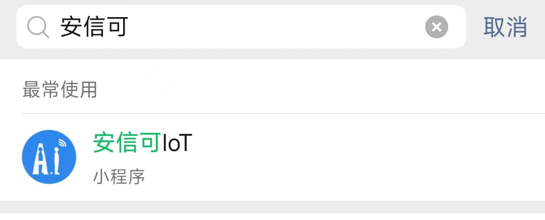

直接给type-c接口供上电,拨动开关可以听到“我是你的人工智能语音助手,请对我说,你好小安,开始配网”。按照说明文档,手机上去打开安信可iot小程序。这里要注意,一定是下面的这个小程序!!!
选择 “AI 硬件智能体”-> 点击 添加设备 -> 点击“扫描设备” -> 找到 “BL602_XZ_V1.0_XXXXXXXXXX”,并连接。

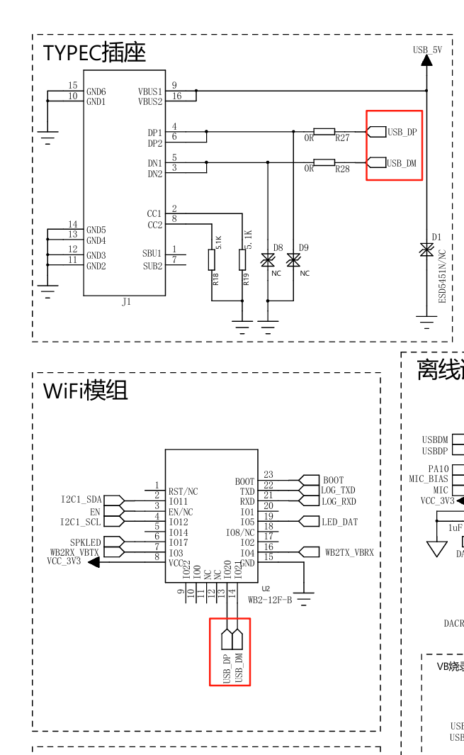

  1. 在拿到板子配好之后,刚开始对话没有请求发送到小智服务器,群友建议重新烧录固件,遂打开原理图。
这里可以看到usb两个数据线是接到模组上的, 但是wb2也没有usb功能呀,莫工告知这个是为了兼容M62模组的,这里的原理图上建议标注一下,以防引起疑惑。

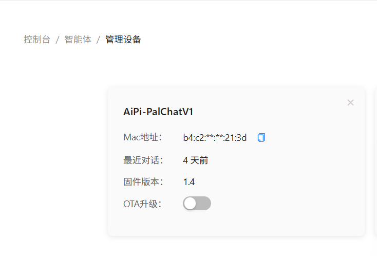

2025-6-3 10:06:10
咱俩固件版本一样😂,OTA开启了,好像也没自动升级,玛丽哥升级了没。
2025-6-3 10:13:09
升级了呀,刚开始拿到的时候没有升级,过了几个小时候升级了。
2025-6-3 11:33:00
1.4?
2025-6-3 12:55:52
对,拿到的时候显示的还是1.4
2025-6-4 08:49:08
玛丽哥我昨晚开了一晚上八个小时,还是1.4😂,他这个OTA升级有啥策略吗。
2025-6-4 09:01:44
WT_0213 发表于 2025-6-4 08:49
玛丽哥我昨晚开了一晚上八个小时,还是1.4😂,他这个OTA升级有啥策略吗。 ...
小智控制面板上的版本信息好像并不重要,我当前显示的还是1.4但是是可以对话的。
我猜测这个板子是连接安信可的服务器,安信可服务器提供ota,安信可服务器还提供将语音请求中转到小智服务器上实现的。
那么小智服务器面板上的显示的版本号是安信可服务器报告给小智服务器的,所以这个版本号是怎么报的得咨询莫哥。
2025-6-4 09:27:01
我猜测这个板子是连接安 ...
对话挺流畅的,就是比较好奇升级触发条件。好像和时间没关系。和你说的差不多应该,走的安信可服务器中转上报状态的,所以有时候对话历史好像也没有同步。
