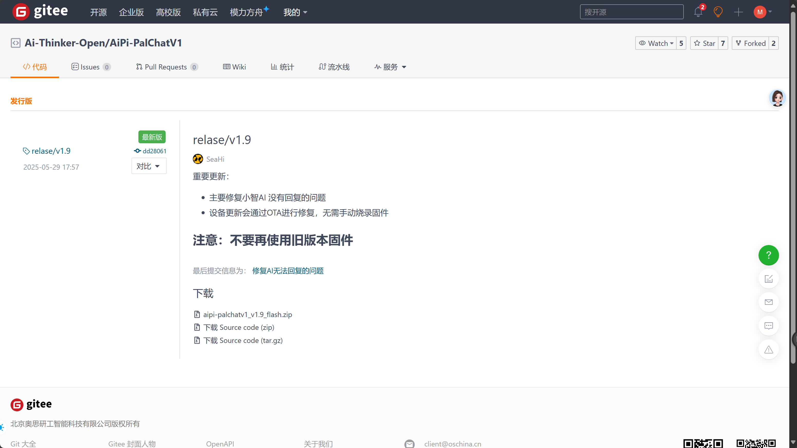

最新版本
固件版本号为:V1.9
https://gitee.com/Ai-Thinker-Open/aipi-palchatv1/releases/tag/relase/v1.9

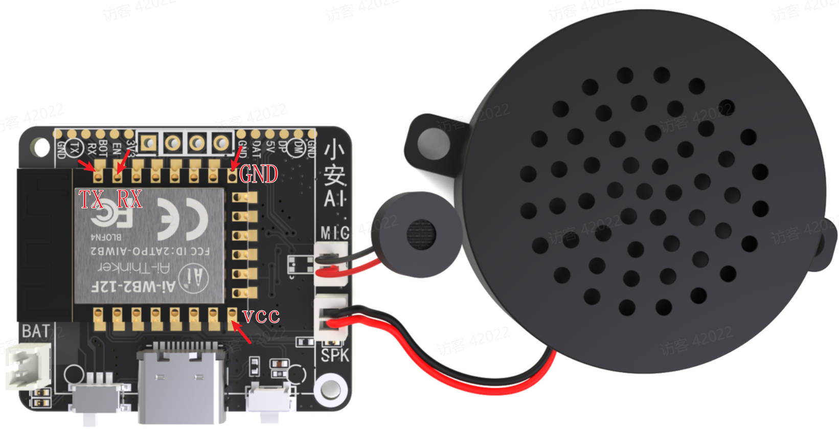

AiPi-PalChatV1没有串口芯片,不能直接通过TYPE-C口直接烧录程序,板子上预留了1.25间距焊盘,可以焊接线或者通过烧录夹烧录,然而我没有,也不想焊接。于是乎想了一个办法,使用公对母杜邦线进行烧录,母头一端接PWLINK烧录器,公头插到模组的孔里!具体接线如下图:
然而,这里还有然后,记得有公对母杜邦线来着,翻找半天没有找到,只能用母对母线,一头掰下2.54mm排针成一个个,插到母头里,在把排针另一端插到模组的孔里。
PWLINK 接口 对应连接 Ai-WB2-12F 接口
GND 接地 GND
3V3 电源(3.3V) VCC
RX 数据接收 TX
TX 数据发送 RX

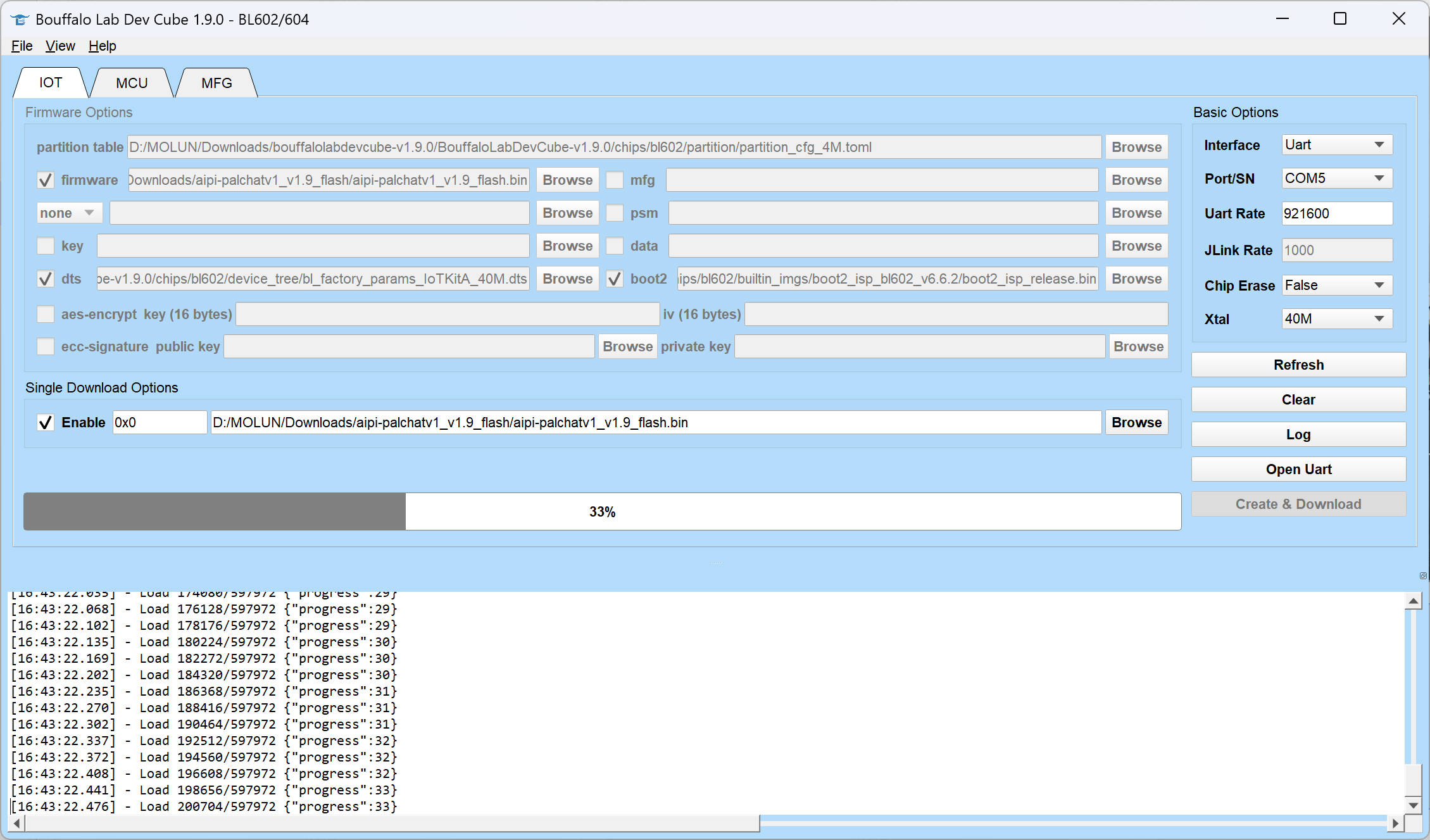

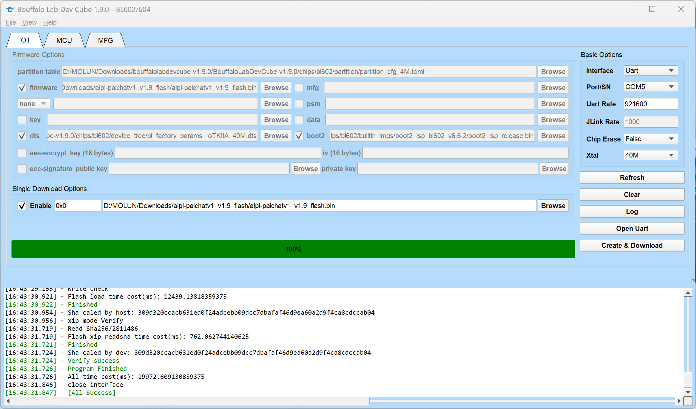

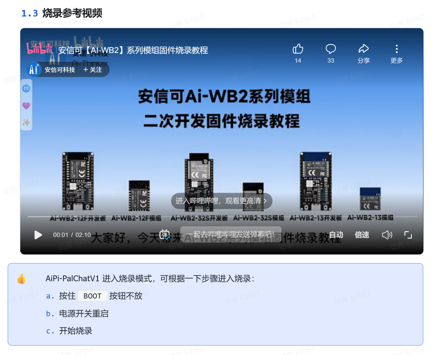

刚开始根据教程分区选择烧录走了弯路,下载的固件为合并后的固件,直接按照下图配置进行烧录即可。
记得一定 按住BOOT,重新插拔下VCC,使得AiPi-PalChatV1进入烧录模式,温馨提示:借一个帮手!

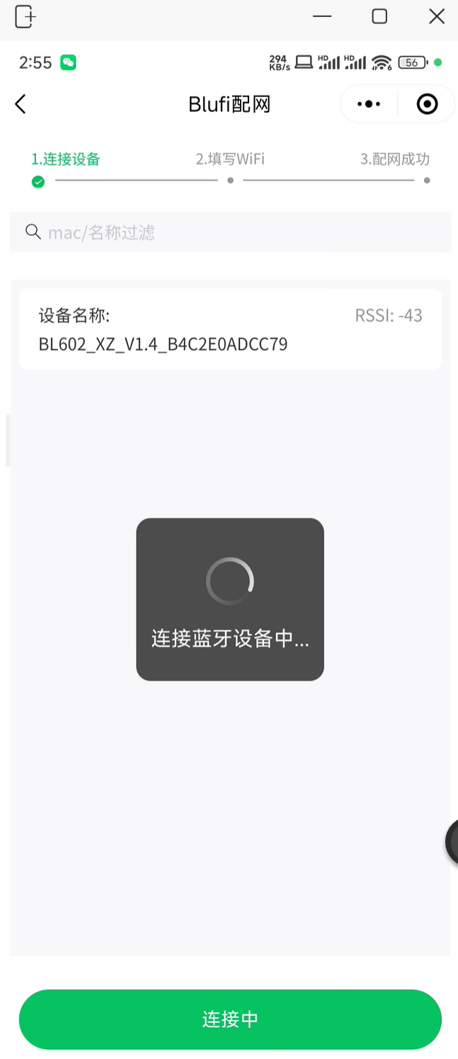

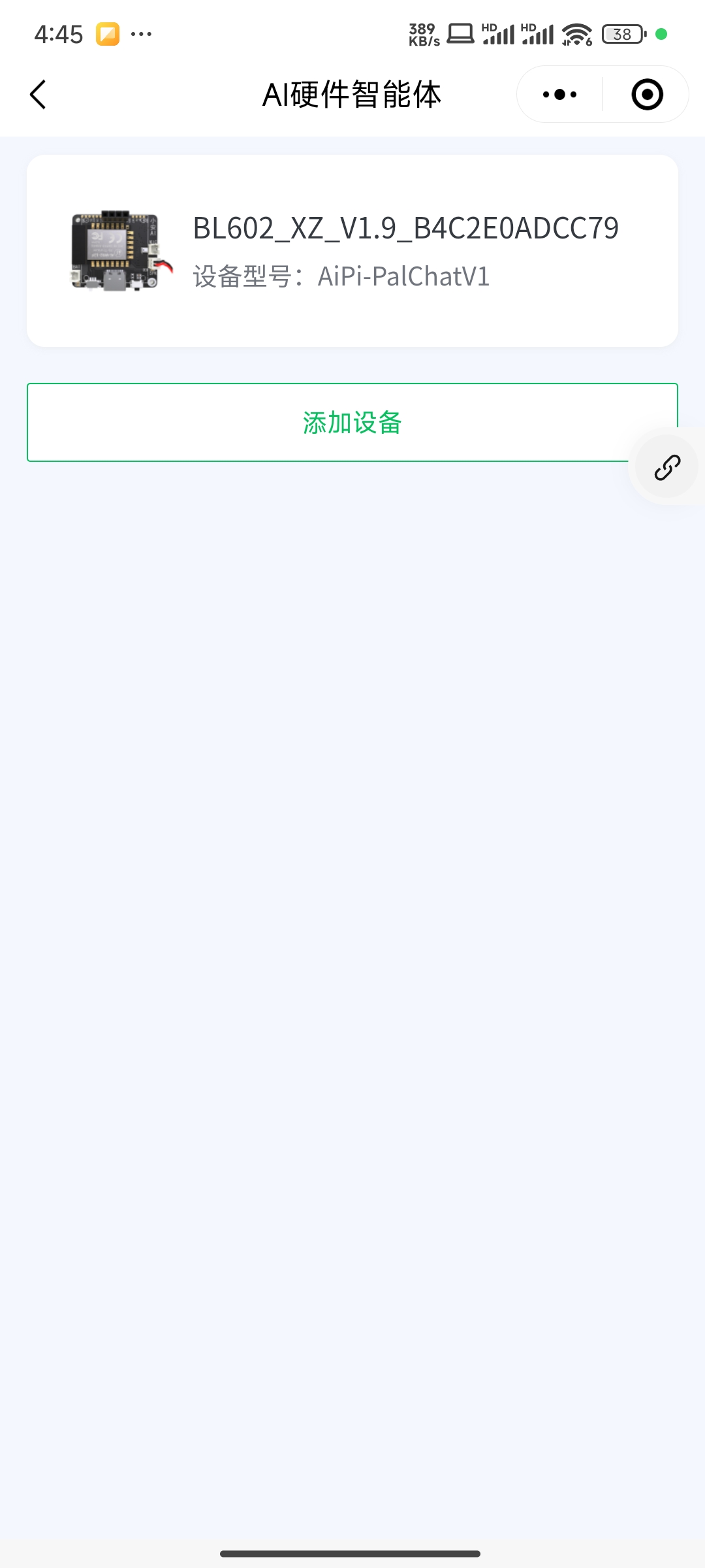

烧录成功,重新进行配网即可!
