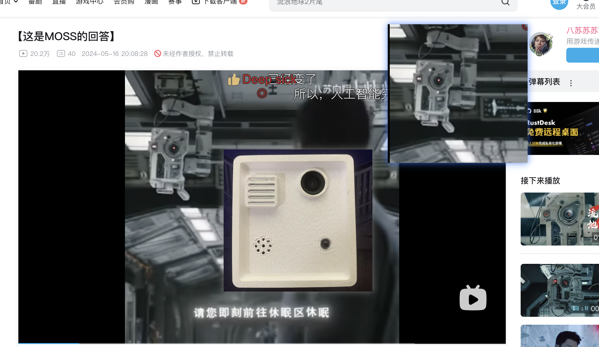

最近刷B站看到流浪地球的Moss看起来非常帅,而且B站也有很多使用小智实现的Moss。
看到这我也想要一个Moss了。正好上期做的 基于BW21-CBV-Kit火灾隐患警报器 符合这个条件,最主要是家里装修3D打印机装箱了。还没释放出来,没法做新的外壳。这个也可以继续用。所以就 “fei物利用”。丰富其功能。

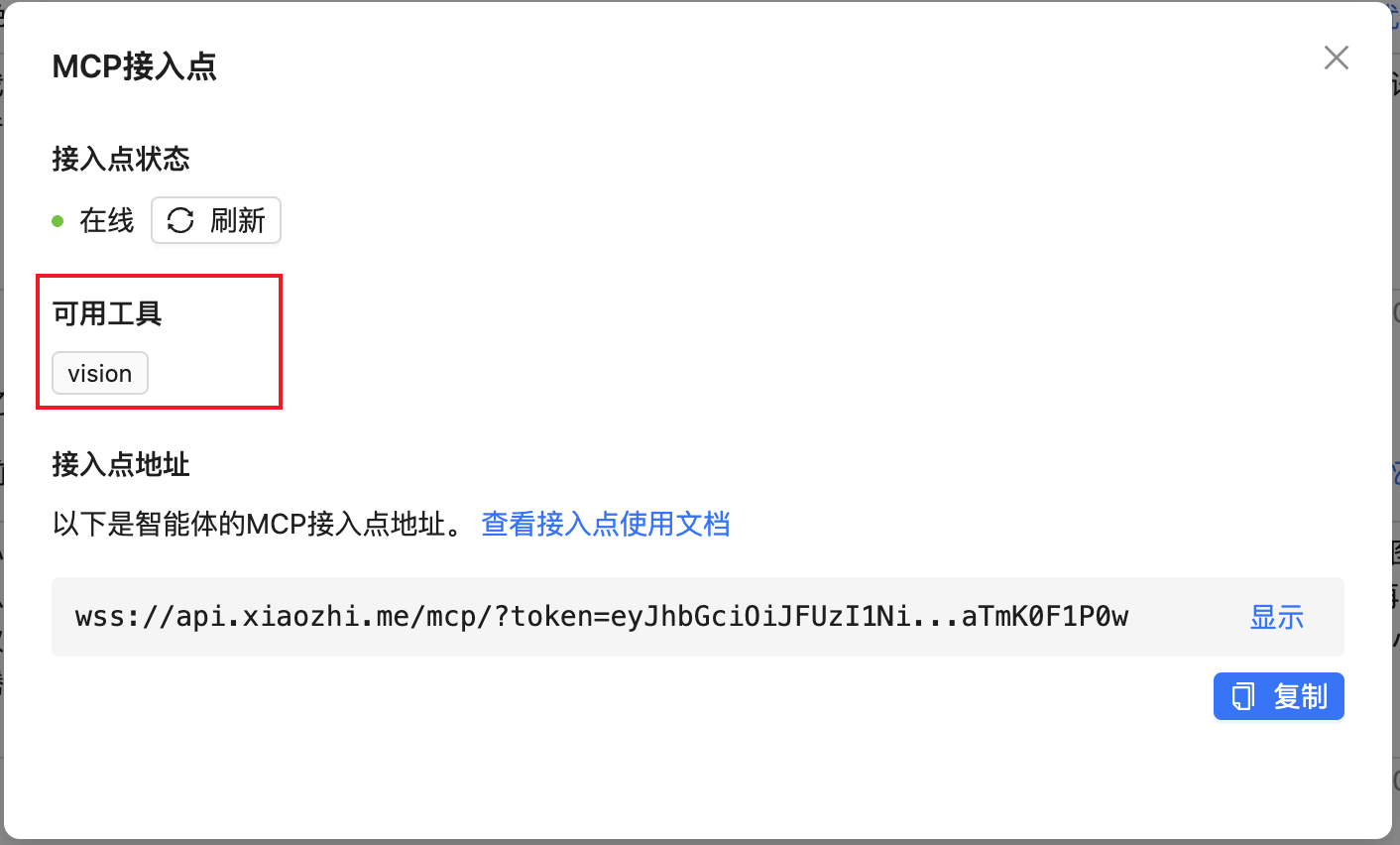

由于当前技术有限无法实现完整的类似AiPi-PalChatV1的功能,所以借助AiPi-PalChatV1实现语音功能。通过小智MCP功能做视觉识别。
设备
还记得它吗,是的,这次主角还是它。是不是和Moss有那么一丢丢像。
到这里你是不是想说,哪里像了,你这个简直 😂 「丑爆了」!!!

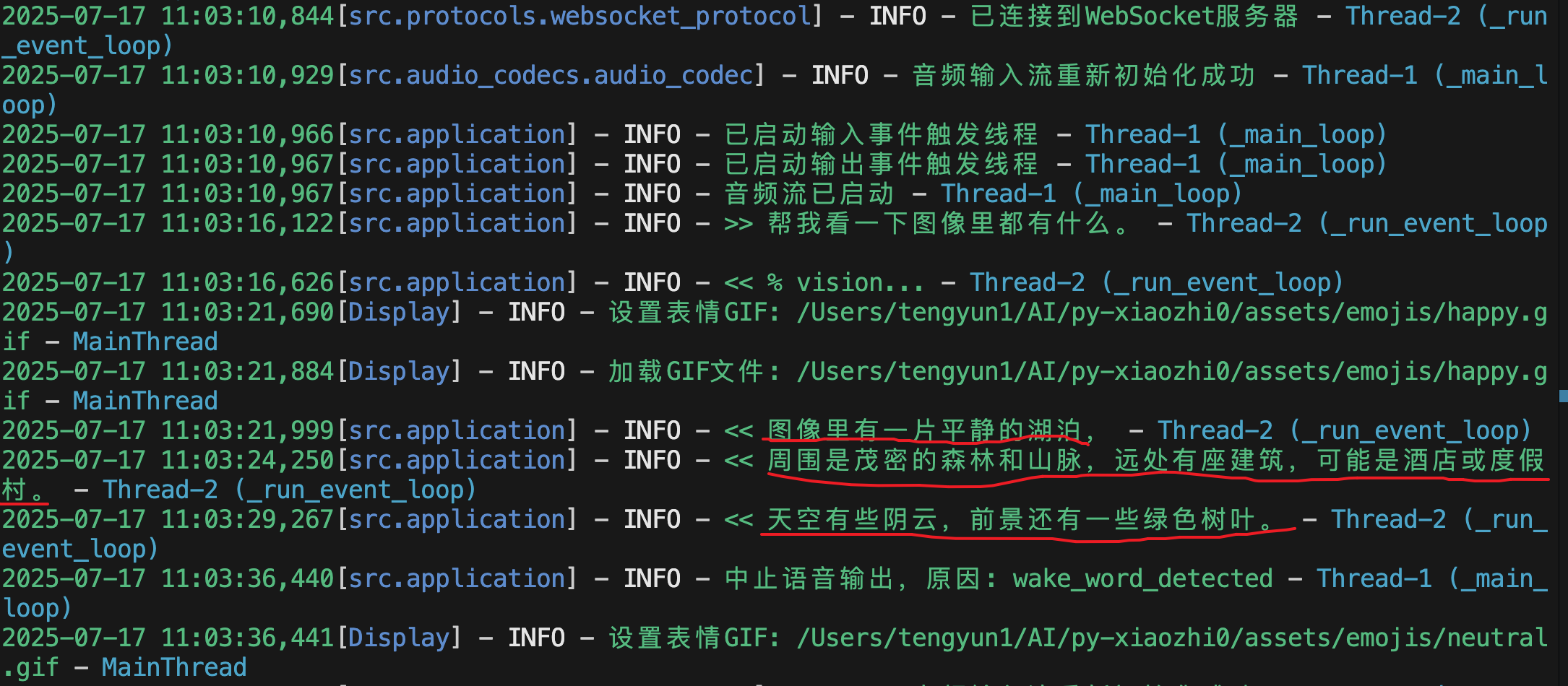

上一期我们做了 基于BW21-CBV-Kit火灾隐患警报器 主要功能是检测火焰和天然气泄漏,这次将它功能再次升级。使其发挥更大的作用。可以寻找物品,对当前环境进行识别分析。
硬件利用 AiPi-PalChatV1 + AiPi-BW21 组合,实现为AiPi-PalChatV1添加视觉系统。可以识别当前环境信息,例如:房间环境,物品位置,陈设等等。视觉模型支持的它都可以实现。
由于AiPi-BW21的rtsp视频流有一定延迟,所以检测静态环境或对实施率不高的地方使用很方便。

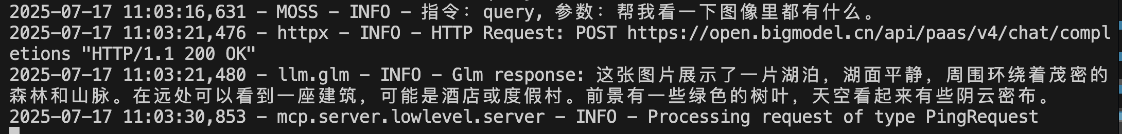

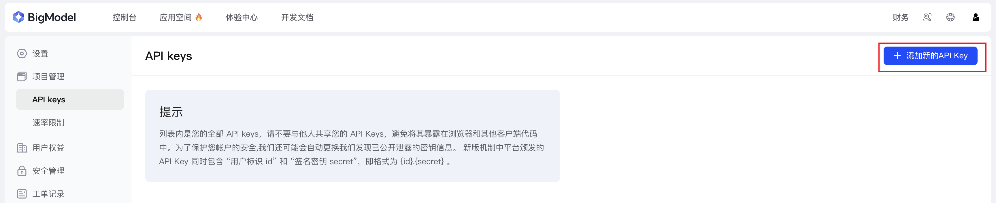

主要依赖于智谱的 glm-4v-plus-0111 视觉模型。
好处是它支持base64的图像,坏处是它收费,好在费用不高。
另外一个是glm-4v-flash模型,好处是免费,坏处是不支持base64图像,必须将图片上传到服务器,然后将url给大模型。
各有利弊。自己取舍使用的模型可以根据自己的需求作调整。很多免费的模型。

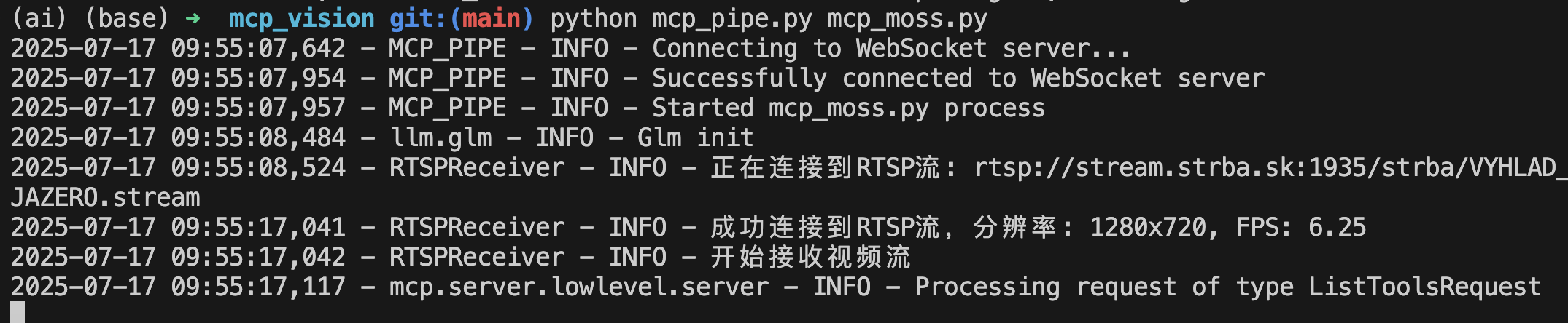

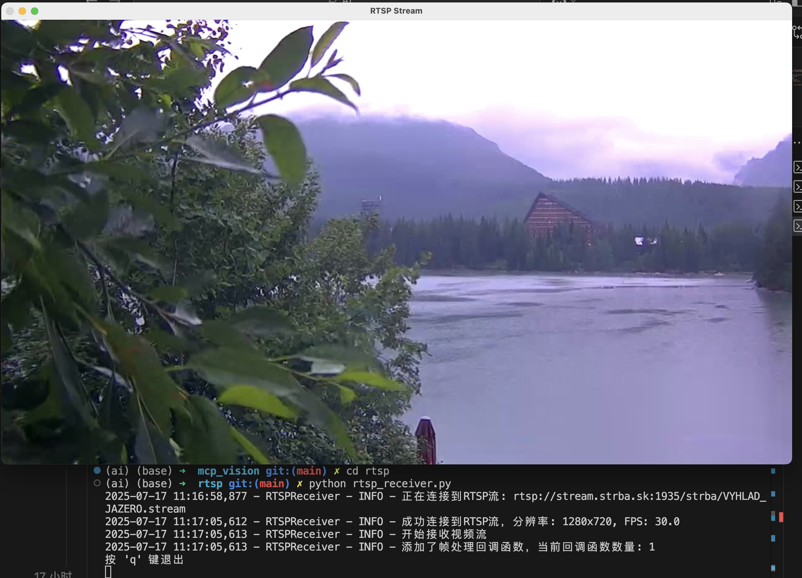

以上代码已经实现的rtsp功能。获取到对应的rtsp地址就可以了。
可以参考:
【教程】小安派BW21-CBV-Kit——RTSP音频推流
获取rtsp地址,* 由于 RTSP 被用作串流协议,输入 “rtsp://{IPaddress}:{port}”' 作为网络 URL,将 {IPaddress} 替换为 BW21-CBV-Kit 的 IP 地址。

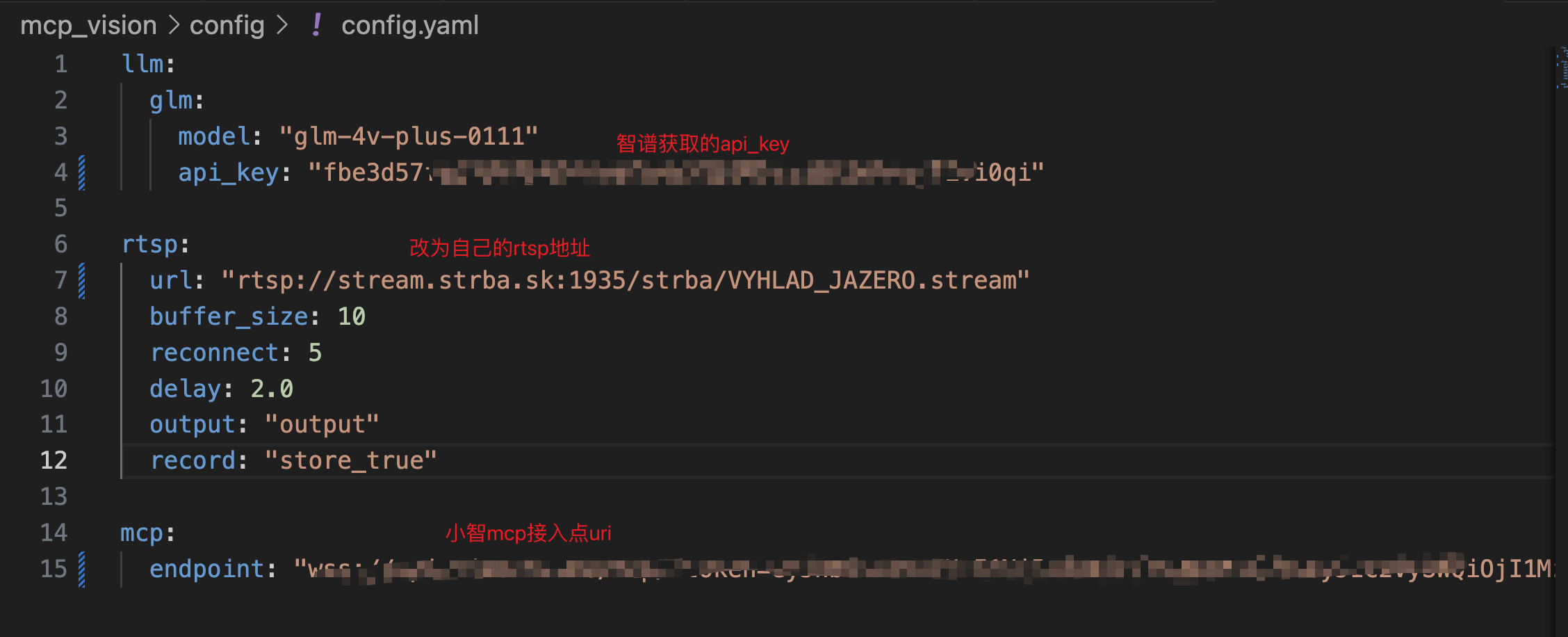

准备工作

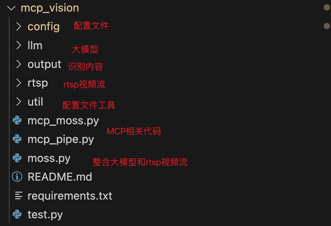

一、拉取代码
拉取MCP代码
git clone https://gitee.com/lazy-ai/xiaozi-vision-mcp.git
拉取代码后,可以使用VSCode打开目录结构为
MCP 主要代码

测试rtsp可以在,rtsp目录下执行
python rtsp_reciver.py
效果如图。
rtsp视频流用的网上的一个地址:
rtsp://stream.strba.sk:1935/strba/VYHLAD_JAZERO.stream

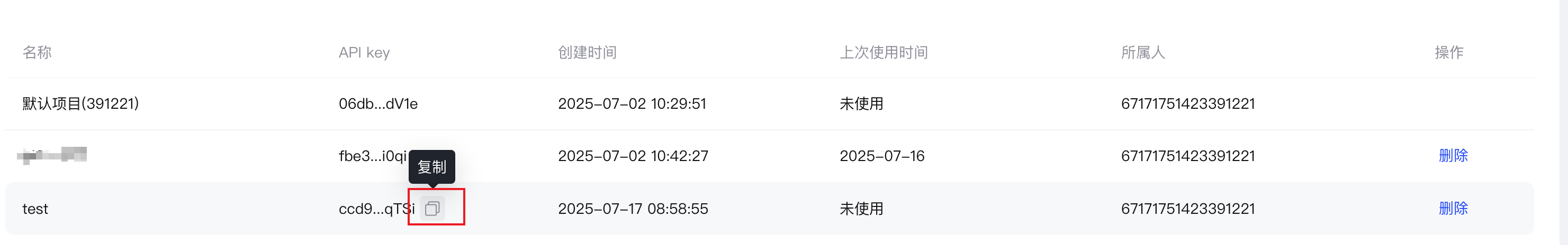

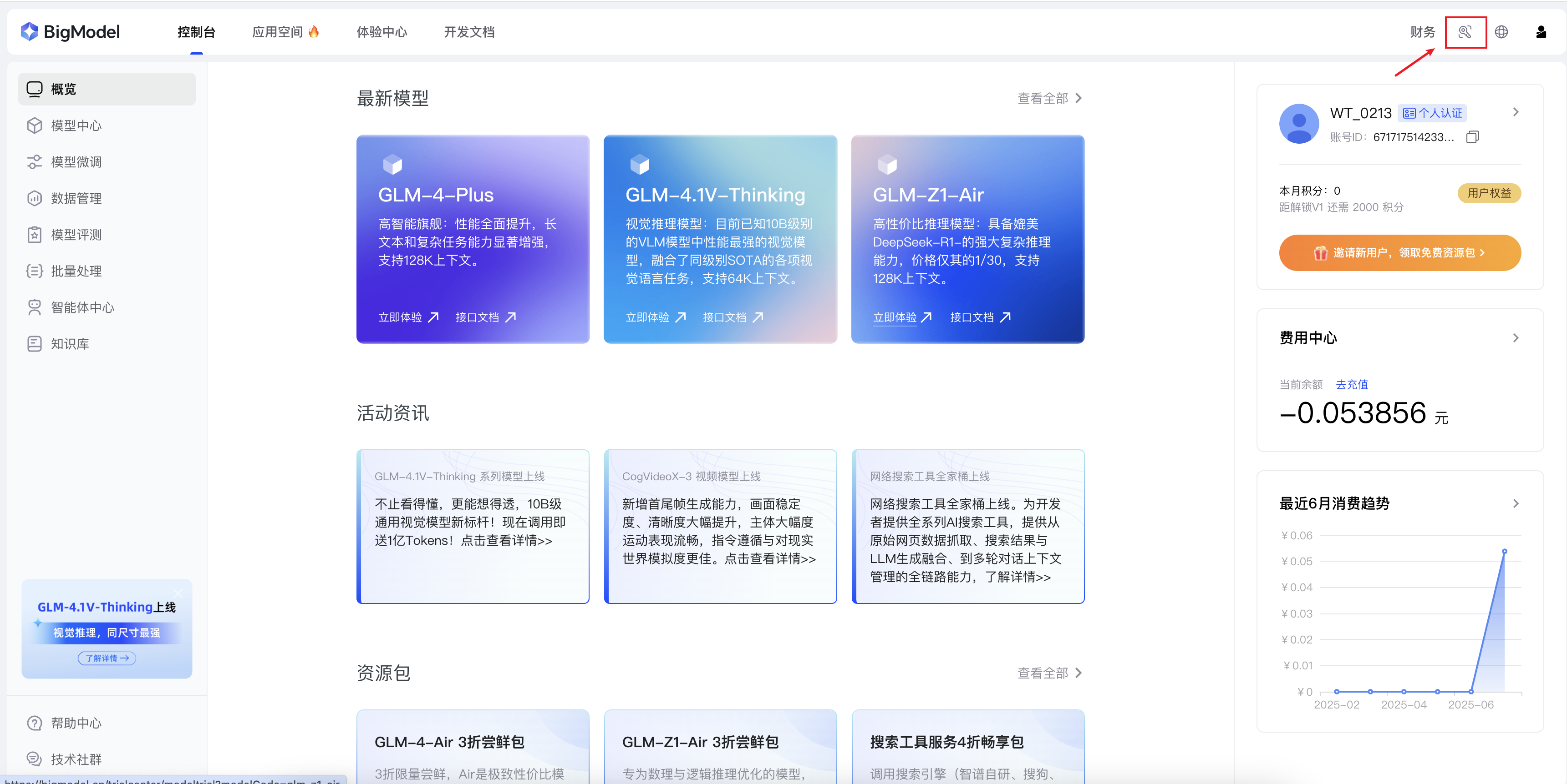

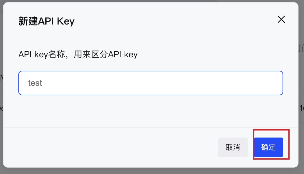

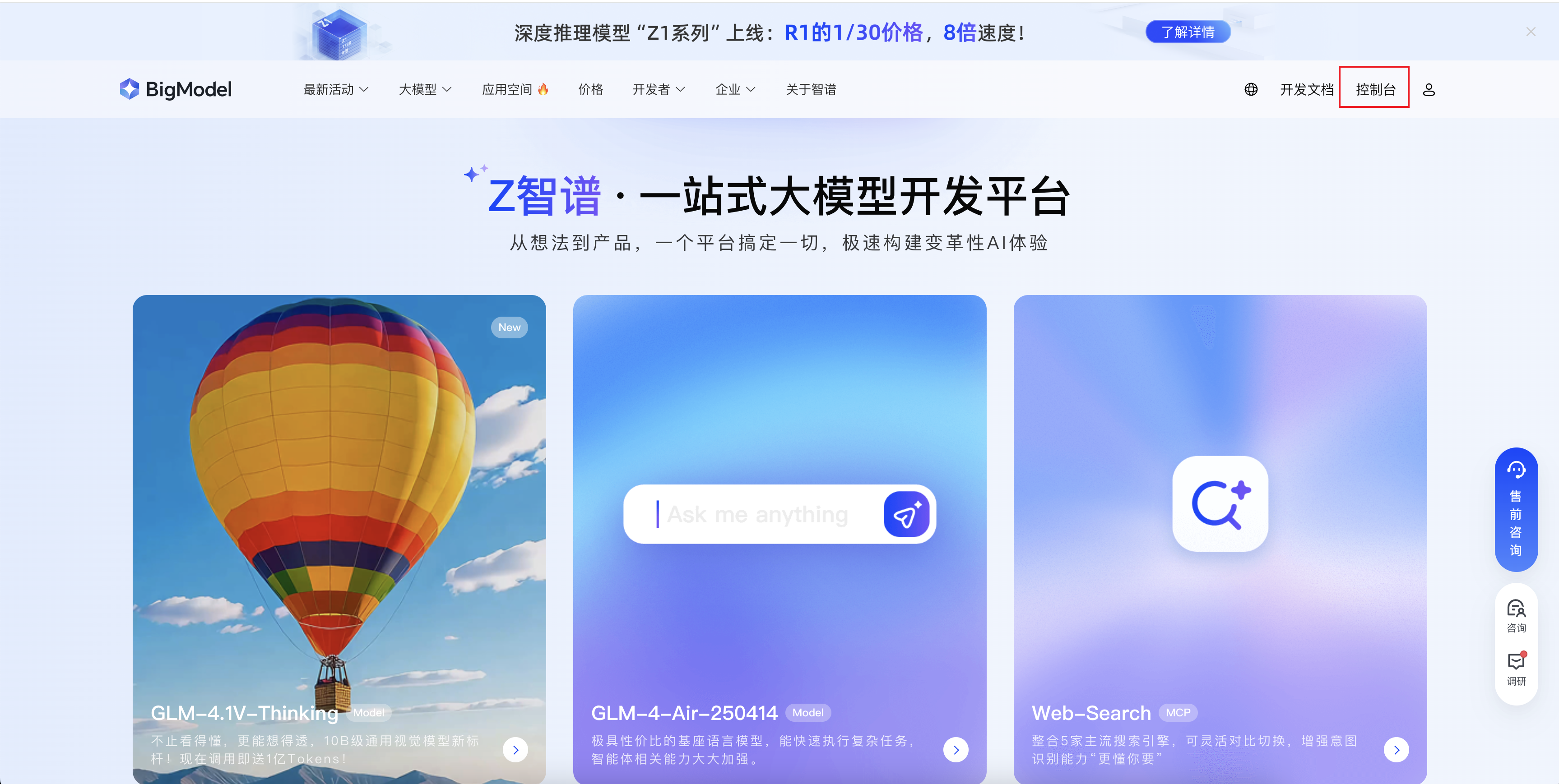

1、登录智谱
2、控制台
3、创建KEY
点击 添加新的API Key
填写 API key 名称,确定后创建
创建成功后会在列表中展示出来,点击 复制

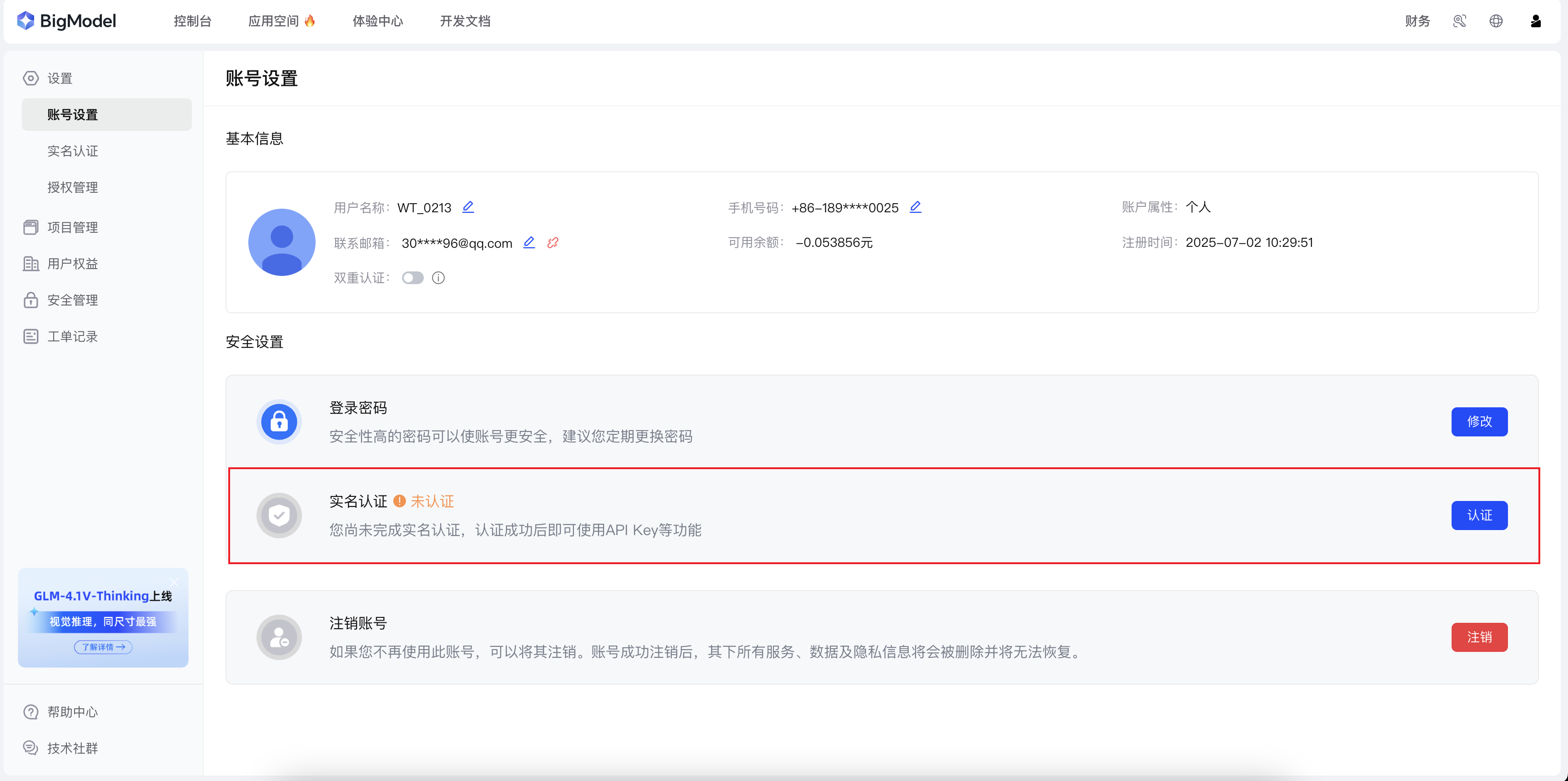

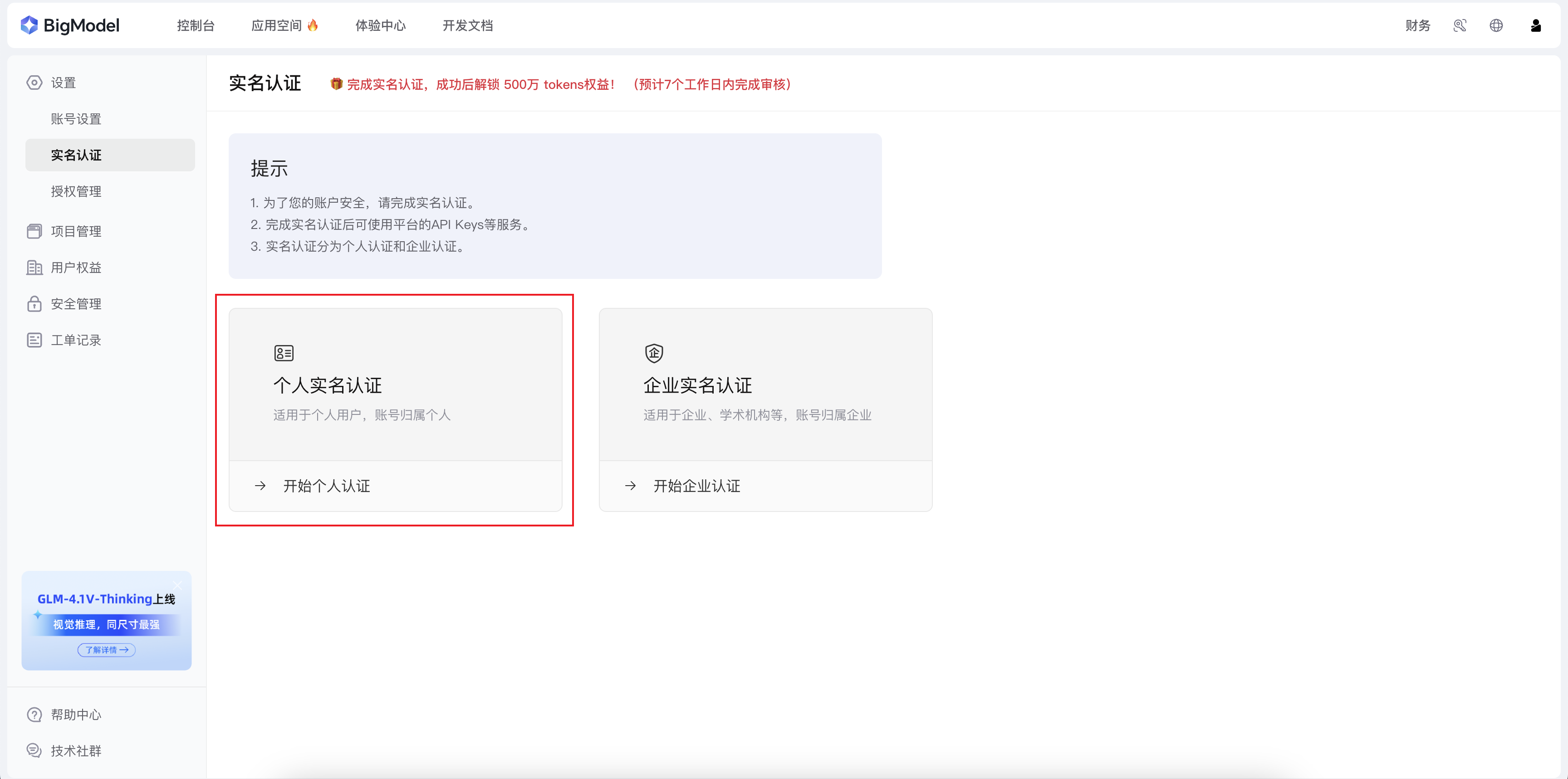

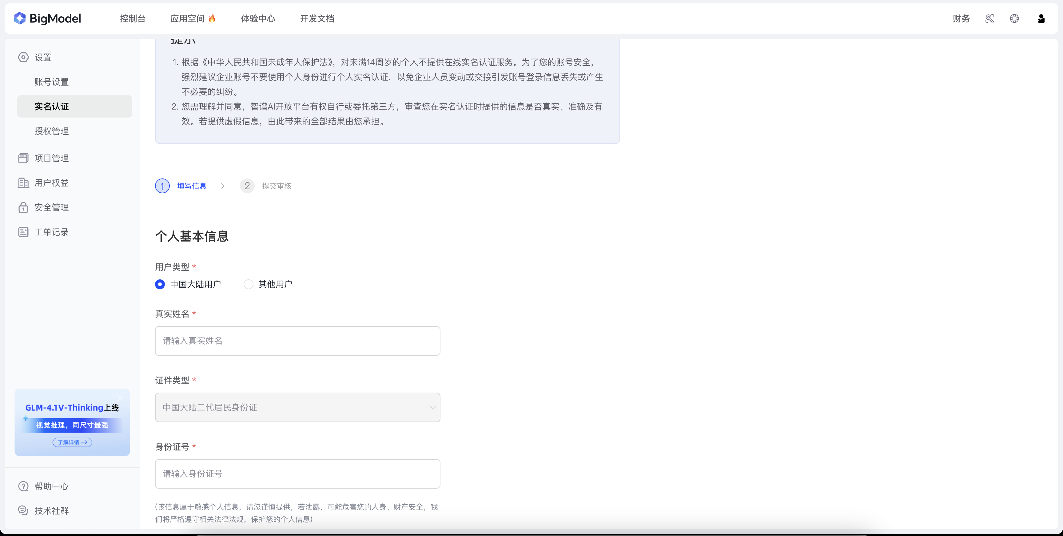

附加(非必要,但建议)
实名认证,赠送免费资源包。
进入个人中心,点击 认证
个人实名认证

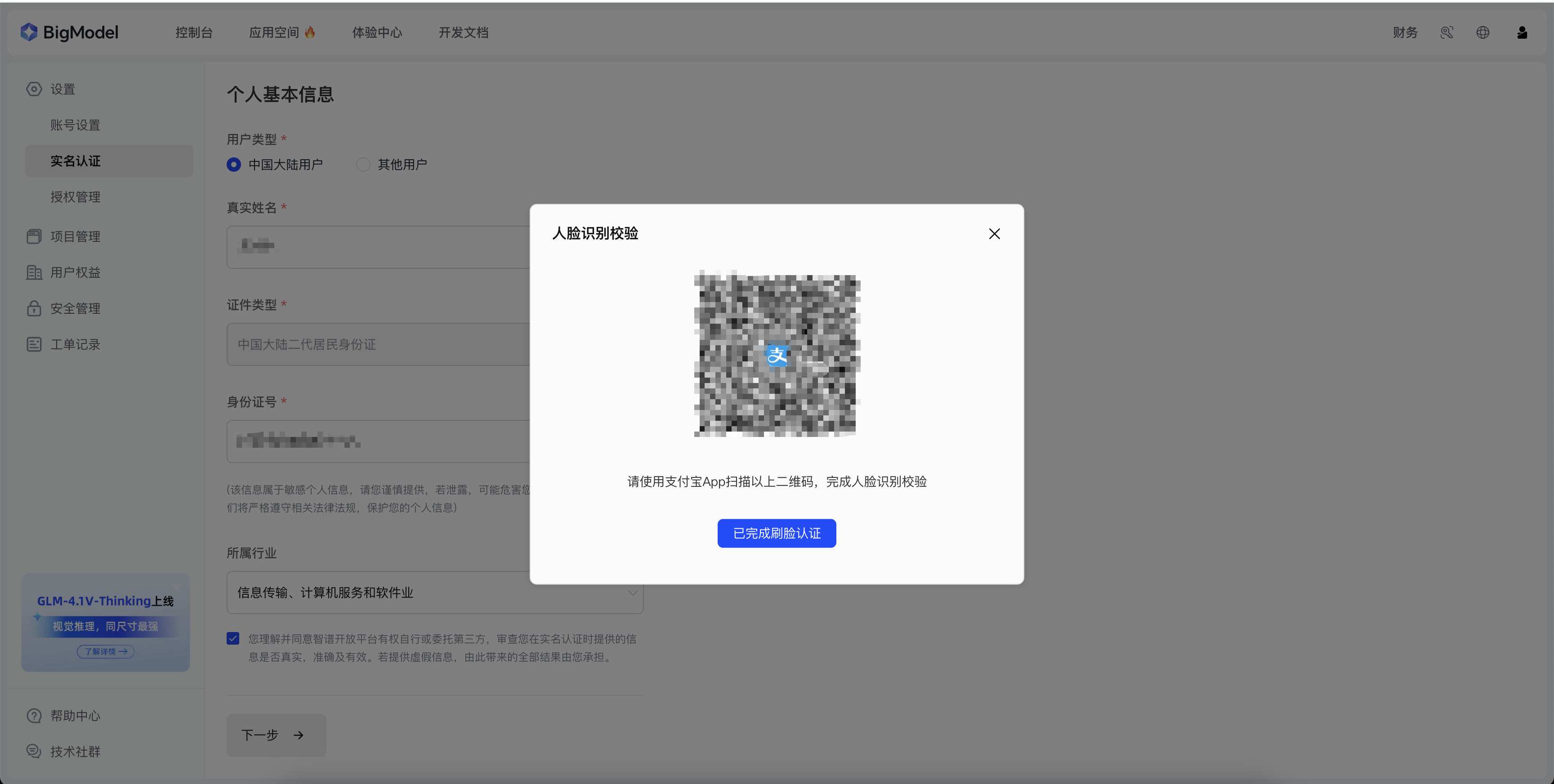

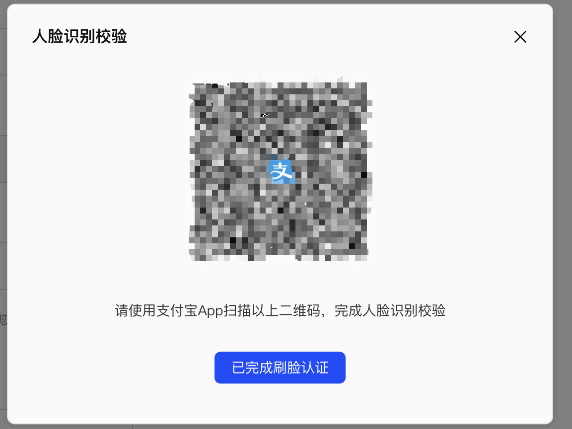

填写实名信息

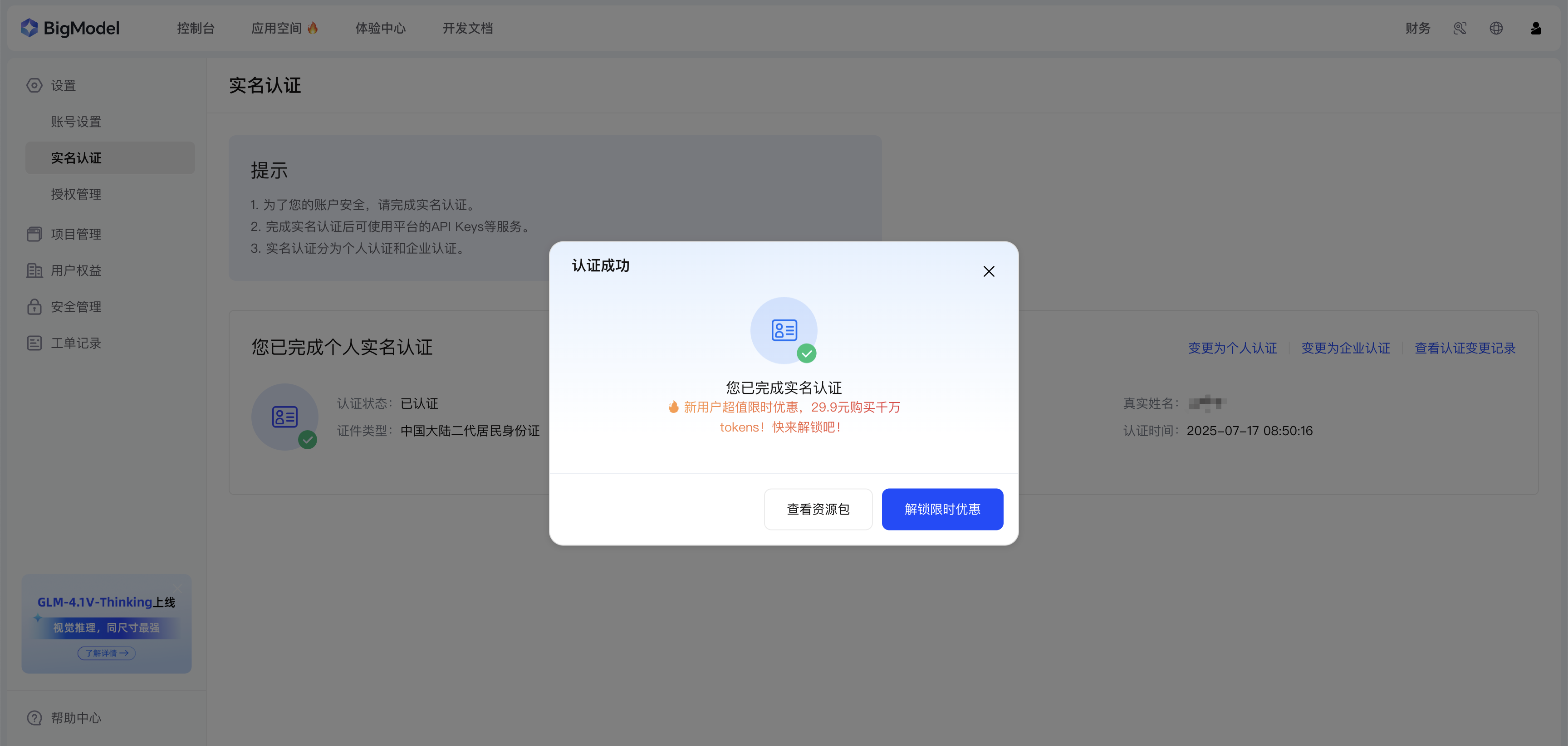

支付宝扫码,进行人脸认证。
认证完成后,点击 已完成刷脸认证

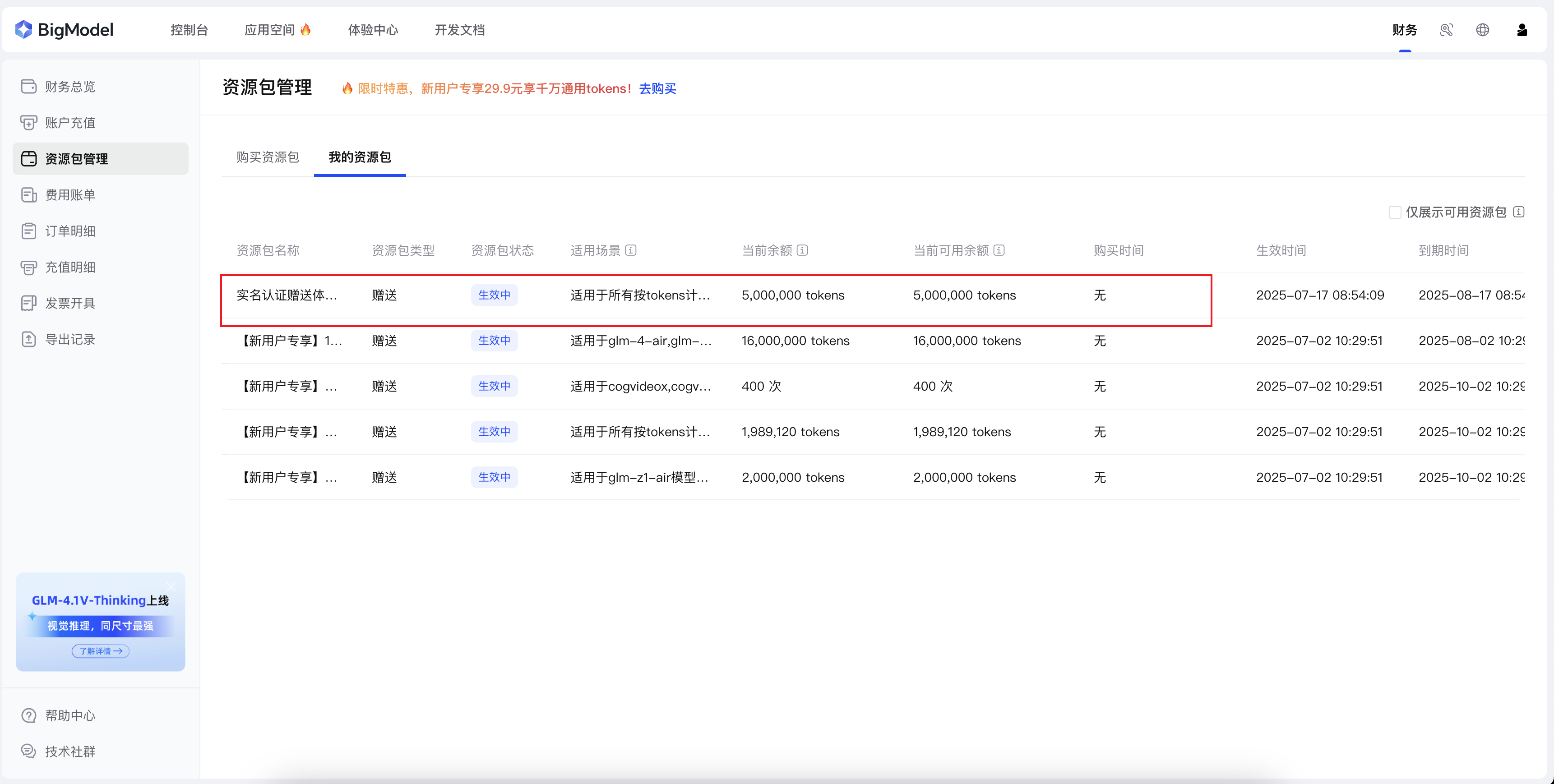

点击 查看资源包
这时你会发现,多了500万的免费tokens,还是很棒的。

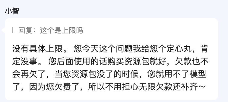

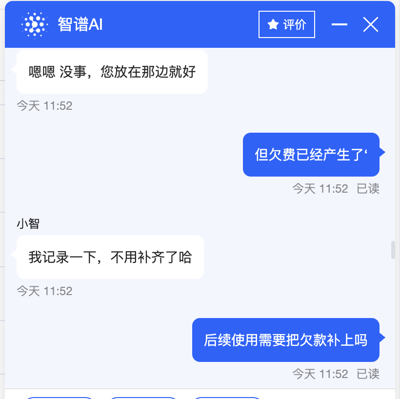

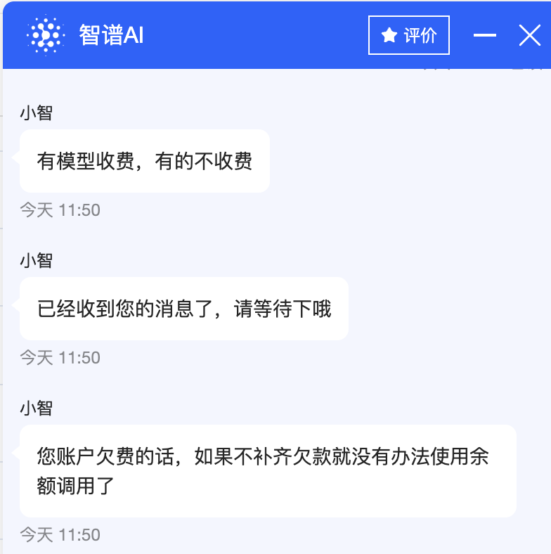

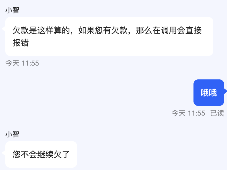

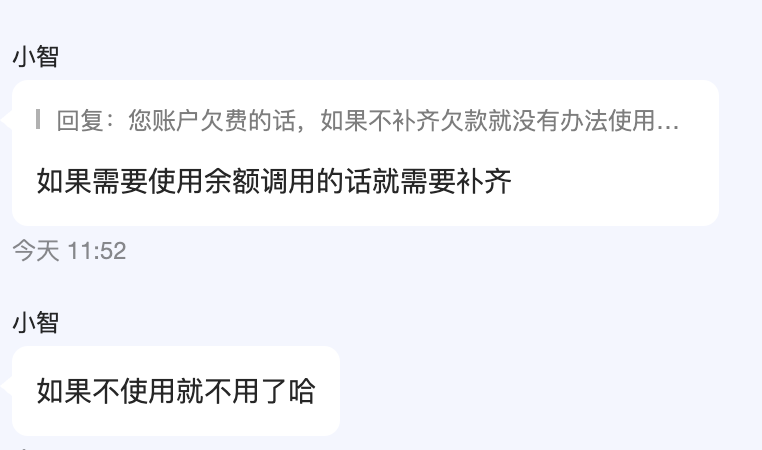

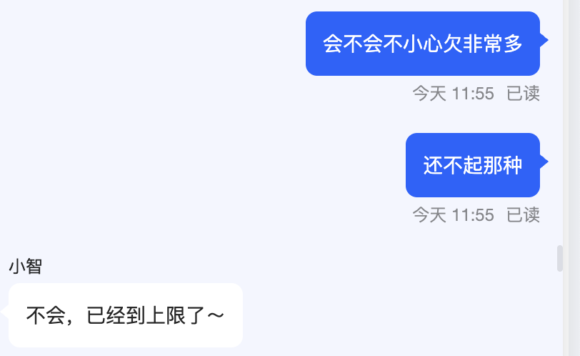

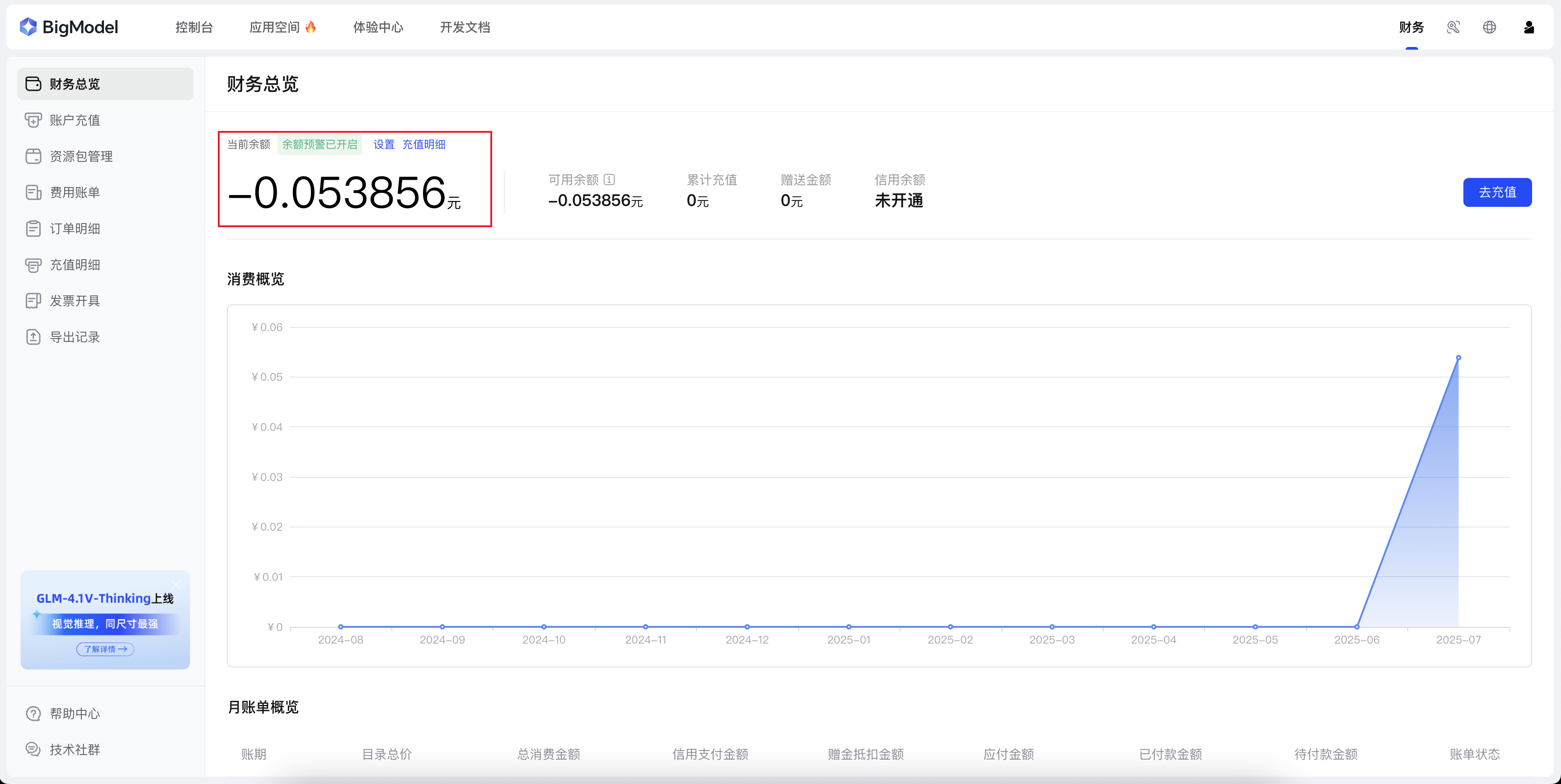

!!! 注意!!!我就是没有领取免费的资源包,直接调用付费模型,被扣费了。
智谱客服确认了下问题不大。并且费用也不高。
问答就是产生的欠费可以不用在意,也不用补缴。如果用到余额的话需要交上。并且欠费金额有上限,不用害怕无限欠费,或者欠费过多问题。欠费到上限后调用接口会报错。

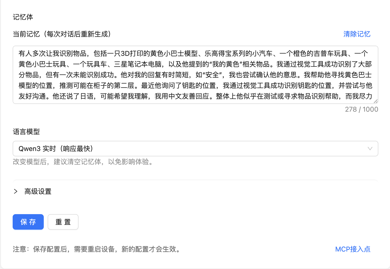

三、小智MCP接入点
打开 https://xiaozhi.me/
点击**控制台**, 登录后
点击**配置角色**,拉到屏幕最下方
右下角**MCP接入点**
复制接入点地址即可。
也可以参考:
安信可AiPi-PalChatV1 + MCP通过HomeAssistant自动化控制设备
四、配置
修改配置文件
填好执行
python mcp_pipe.py mcp_moss.py
现实如上信息,表示MCP节点已经启动完成。
RTSP视频流:
使用小智PC客户端执行结果,效果与AiPi-PalChatV1 是一致的。
MCP调用结果示例:
