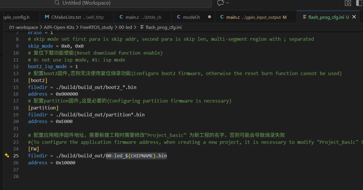

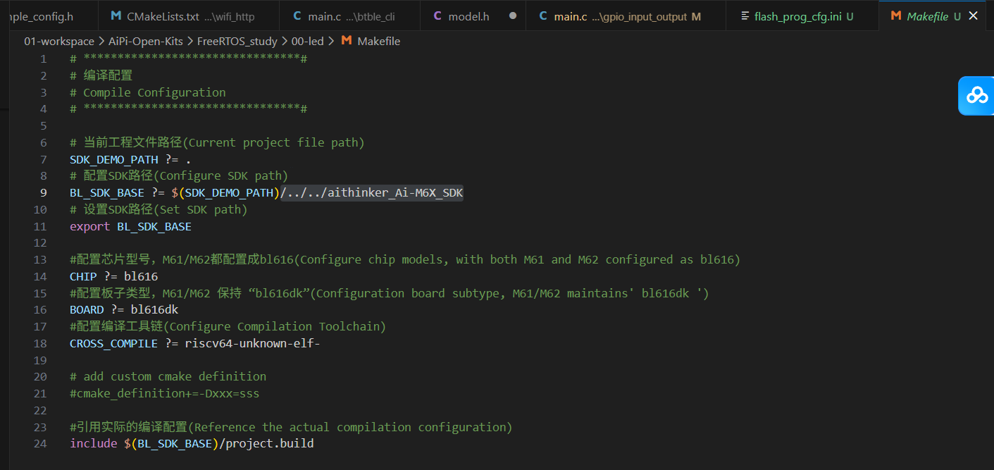

修改本地目录环境导致的编译和烧录错误
AiPi-Open-Kits\FreeRTOS_study\00-led\Makefile
AiPi-Open-Kits\FreeRTOS_study\00-led\flash_prog_cfg.ini

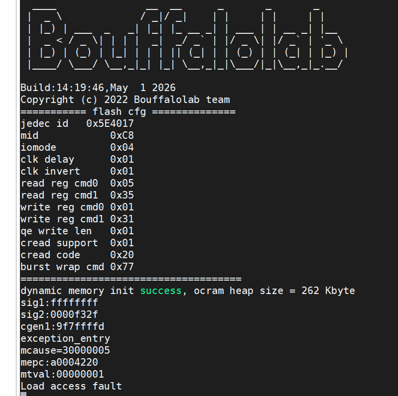

烧录后发现不亮灯,串口log看卡在这
烧录之前的Project_basic也是这样的现象,根据 Load access fault 在论坛找到这个帖子的回复https://bbs.ai-thinker.com/forum.php?mod=viewthread&tid=45044&highlight=load%2Baccess
