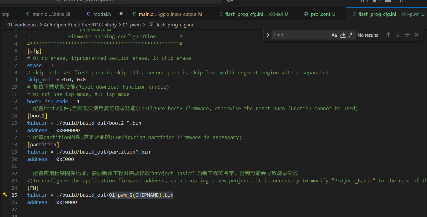

复制之前的00-led工程目录,重命名为01-pwm,需要修改下述FW bin名称否则烧录有问题
AiPi-Open-Kits\FreeRTOS_study\01-pwm\flash_prog_cfg.ini
