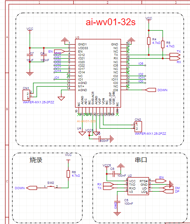

我用CH340N作为小安AI的下载串口转换口
阅读规格书得知,进入 下载模式需要两个条件
  • IO8在上电瞬间为高电平
  • EN有效(高电平)
CH340N是一个标准的SOP-8封装,引脚定义如下:

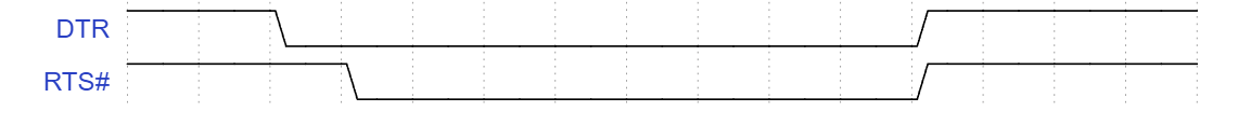

工作时序是这样的:
{ signal: [{ name:"DTR",  wave: "1.0........1..." },
		  { name:"RTS#",  wave: "1..0.......1..." }]}
一上电,DTR和RTS#两个引脚都是高电平,当上位机通知数据准备好了,DTR引脚拉低,数据准备就绪,然后RTS#拉低表示要发起数据发送请求。
根据小安AI的烧录指导:
DTR IO8
RTS EN
烧录完可以拆掉,根据手册正常上电后EN要有效(高电平),IO8要低电平才可以进入工作模式,那就说明内部,IO8有一个弱下拉,EN有一个弱上拉。才可以保证芯片上电可以进入工作模式。
那小安进入烧录模式的逻辑就应该是:
IO8保证上电开始为高电平,然后等待EN(高电平)有效。
预想
CH340N有一个RTS#引脚,但是没有DTR引脚。这就没办法自动进入下载模式,
但是可以给IO8接一个按键上拉。做一个单按键下载电路。
在上电前先手动按压IO8的按键,然后插入电源,这样IO8上电瞬间是高电平,EN接在RTS# ,当点击下载后,RTS会拉低信号,然后再拉高。拉低EN就失能,相当于复位了,而再次拉高就使能,单片机工作。此时就进入了下载模式,松开IO8的按键。
测试
当焊接好元件在linux 中 make flash, 系统提示我要按下复位。
显然现在没法进入复位模式,只有一个按键且接在IO8上,但尝试按住IO8插拔电源来进入下载模式时候,系统没有按照我的预想进入下载模式。
当尝试用win中博流的烧录工具更新固件后,按照我预想的工作方式进行下载。
再次之后,又切回linux用 make flash烧录固件,
产生了神奇的事情,并不需要按IO8,直接下载了。
所以这是怎么回事????

2025-11-14 10:01:42
image.png编辑器不支持时序图,这里补图
WildboarG 发表于 2025-11-14 10:01
编辑器不支持时序图,这里补图
赞,一目了然时序

2025-11-14 14:38:44
有没有可能,烧录完IO8还是高电平,然后linux就直接烧录了。
2025-11-14 15:21:42
IO8肯定有内部下拉的,上电后肯定是低电平的,不然板子就没法正常启动,我用表也量了一下也的确如此
2025-11-14 21:17:14
玄学:)
2025-11-15 00:02:45
不进入烧录模式也能下载固件可能和boot2_isp有关
