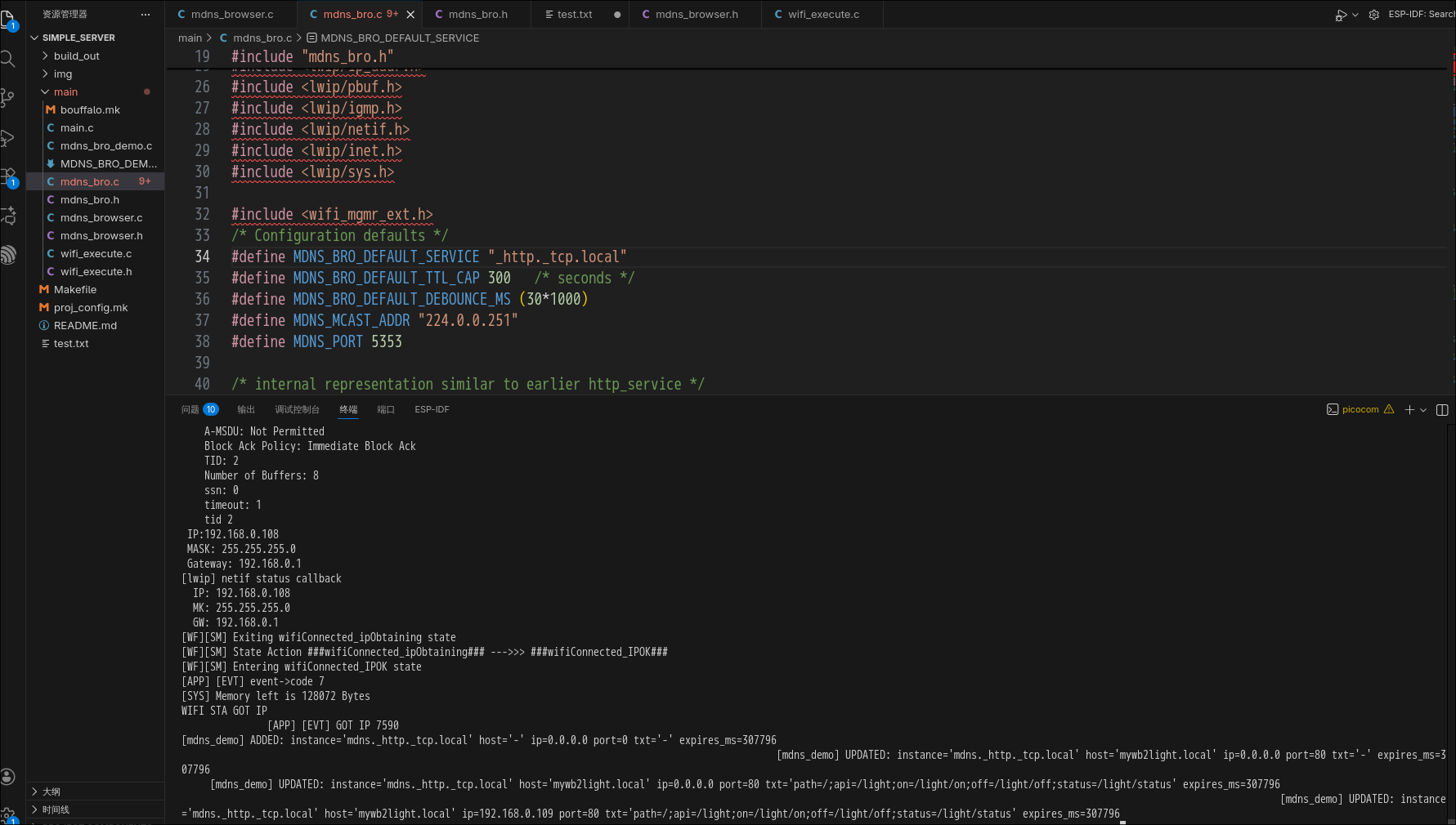

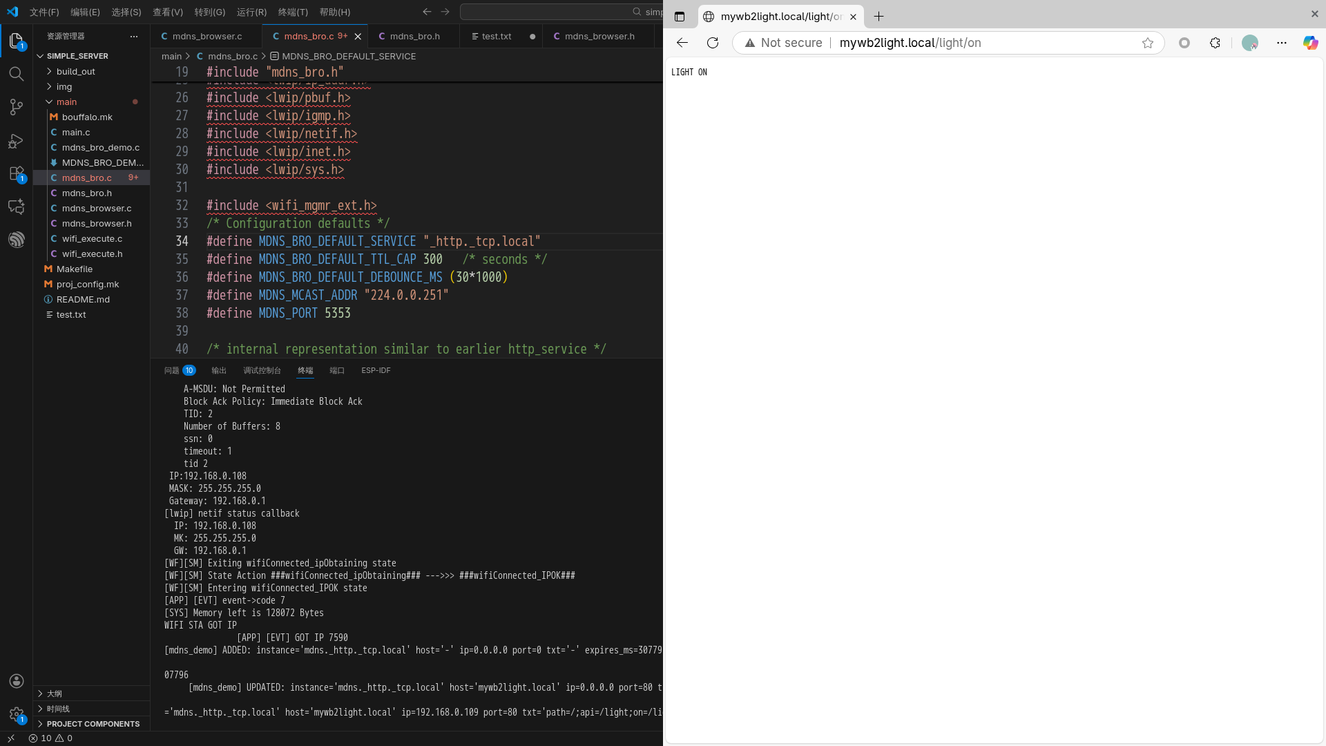

效果
  1. 我局域网下有两个WB2,一个是http模拟灯(mywb2light.local)自动发布记录和烧录上述代码的 browser demo
  2. 烧录启动后,browser发现局域网下mylight服务,并解析出他的txt中的api.
