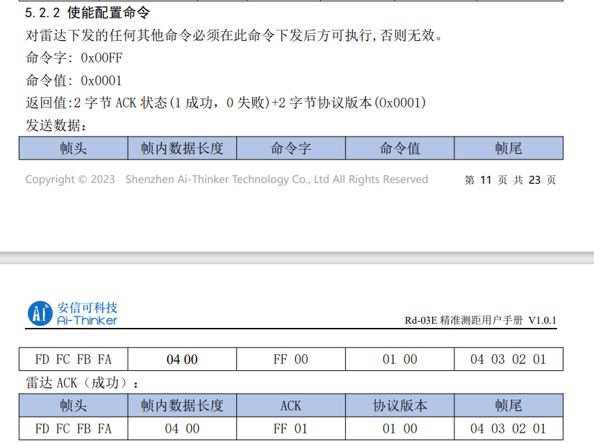

串口主要做数据发送接收,使能模块
获取传回的距离,我看论坛提供的是hal库版 ,奈何还没学习hal ,所以用std库做个处理,但是思路是抄的论坛提供的

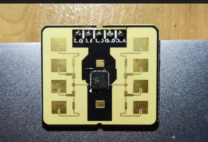

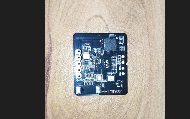

rd-03e 实物图

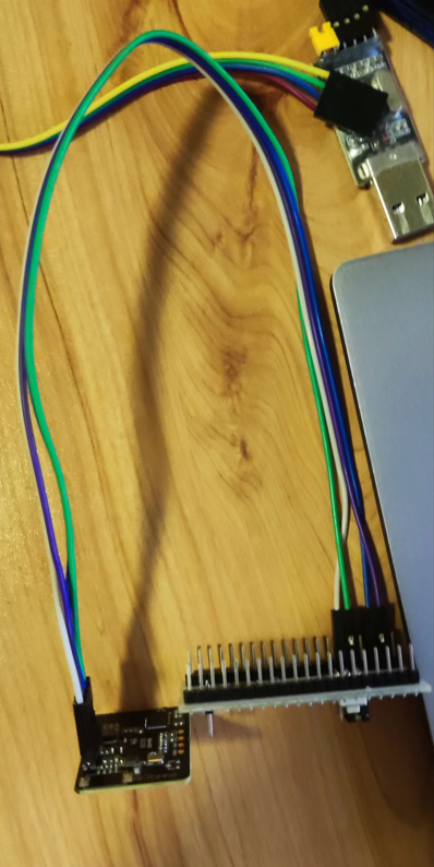

连线
串口驱动有点问题,检测不到串口,安装ch340驱动,解决。
